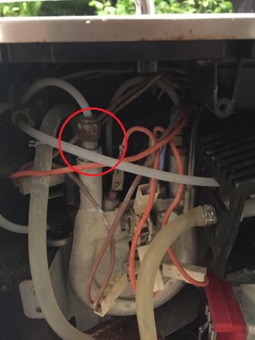

      zunächst mal: geniales Forum. Habe schon einiges über meine ESAM6700 erfahren und würde mich jetzt auch trauen, selbst eine Temparatur durchzuführen. Ich konnte den Fehler schon gut eingrenzen: der linke Anschluss am Dampfboiler ist undicht, es tritt Wasser aus (siehe Bild im Anhang). Wenn zuviel Kaffee gemacht wird, fliegt die Sicherung raus, da sich irgendwo ein Kurzer bildet. Frage: was brauche ich, um das zu reparieren bzw. wie funktioniert diese Abdichtung. Hatte die Mutter schon mal gelöst, der Schlauch saß aber bombenfest. Danach wußte ich nicht mehr weiter...

      Beim Kaffeemachen kommt das Wasser nur bis zum Magnetventil vor der Dampfheizung, also nicht bis zu dem Anschluss am Ausgang der Dampfheizung. Wann genau und was genau fliegt, eine Sicherung oder der FI?
      Der Schlauch sitzt mit einer kleinen Messinghülse in der Dampfheizung. An dieser Hülse mit einer Spitzzange mit Schmackes wackeln.
      Danke für die Antwort!
      1. präziser gesagt, es tritt Dampf und Wasser and dem linken Anschluss nach oben aus. Aber definitiv auch Wasser...
      2. es ist der FI Schalter, der aber nicht sofort, sondern erst nach einigen Bezügen rausfliegt
      ich bin zwar kein Delonghi Fan, aber vielleicht solltest du den Schlauch mal komplett lösen und den Bereich entkalken. Vielleicht musst du den Schlauch auch ersetzten, weil er an der Stelle ein Loch hat, das hatte ich bei einer Saeco Incanto, die hat den gleichen Erhitzer.
      Such dir hier im Shop den richtigen Schlauch aus, ich weiß nicht welcher der richtige ist.

      Ruepl, mach die Messinghülse und das Gegenstück in der Dampfheizung mit einem feinen Schleifpad sauber. Wenn es dann nicht dicht wird, brauchst du einen neuen Schlauch wie HD schon geschrieben hat.
