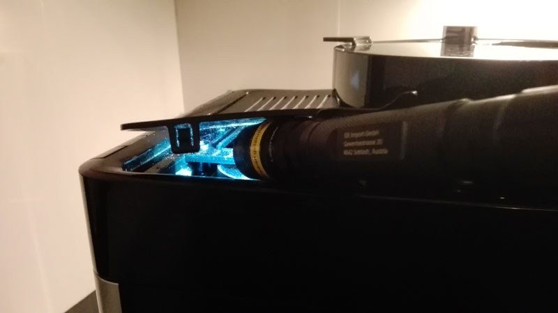

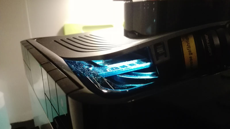

      das mit dem schwarzen Deckel oben drauf habe ich auch von hinten nach vorne herausgeclipst bekommen nur dann der vordere mittige Clip schien mir so fest zu sein das ich meine wenn ich daran so stark ziehe das dieser Clip abreißt.
      Ich hab mal ein Foto gemacht was ich meine..
      So jetzt habe ich gerade mal ein bisschen fester daran gezogen und siehe da dieser Clip ist dann endlich abgegangen ohne abzureißen. Diesen Clip habe ich ein bisschen abgefeilt damit ich nächste mal nicht wieder solche Schwierigkeiten habe.

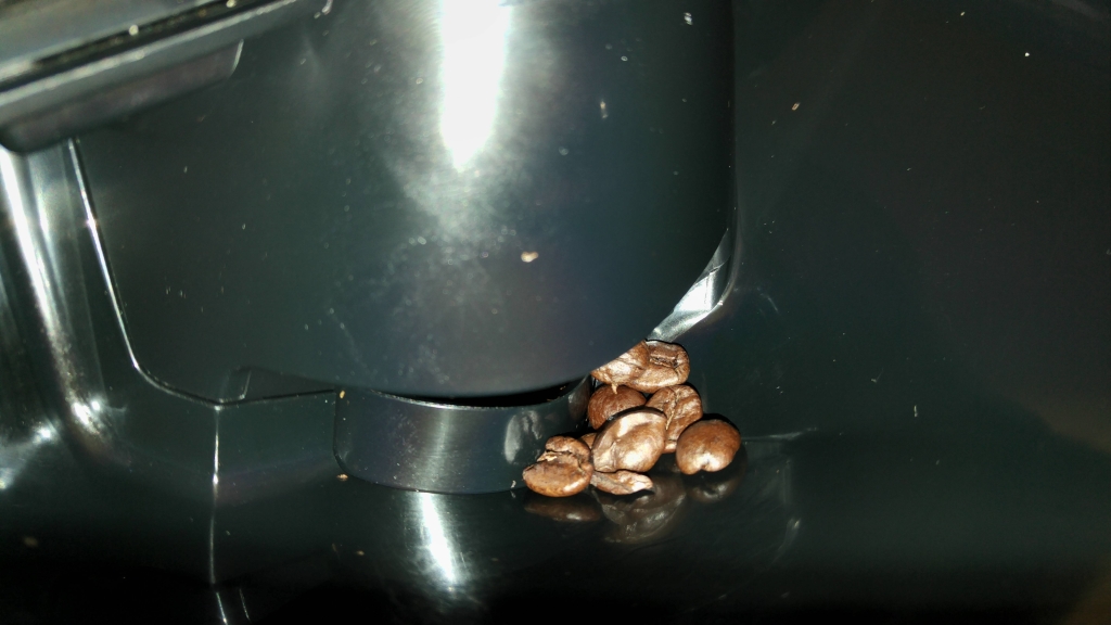

      ich besitze seit über 2 Jahren die Varianza. Sehr gute Maschine mit gutem Umfang. Leider macht meine Maschine immer wieder Probleme bei der Portionierung. Die Konstruktion aus Bohnenbehälter und Bean Select Fach ist sehr Fehler anfällig.
      Mein Problem besteht darin, dass beim Einzelportionieren anscheinend immer wieder Bohnen in das Mahlwerk fallen und sozusagen das Mahlwerk ungewollt überfüllt wird. Deswegen würde ich gerne wissen, ob bei euch die Klappe am Bohnenvorratsbehälter auch nicht vollständig geschlossen ist. Hierfür habe ich ein Bild meiner Maschine hochgeladen. Mir kommt es etwas seltsam vor, da wenn der Behälter vollständig gefüllt ist durch Druck die Bohnen rein theoretisch auch ohne Bezug so den Weg in das Mahlwerk finden.
