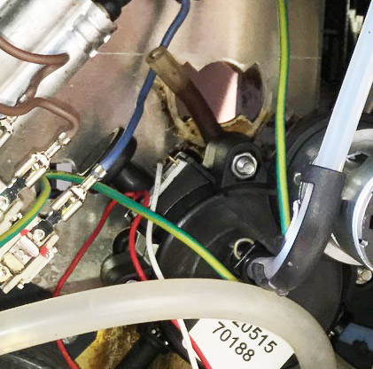

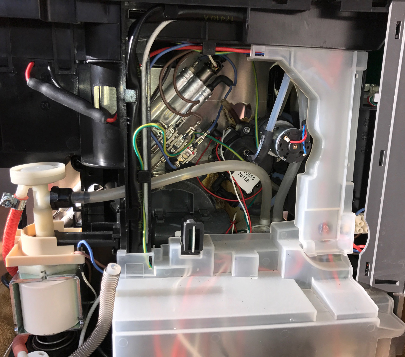

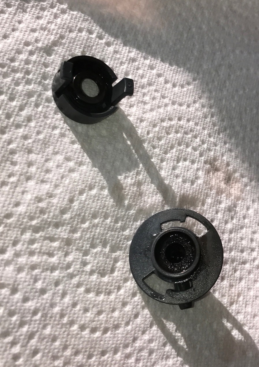

    • So, Update: ich habe die Seitenteile entfernt und diesen Übergangsring mal rausgebaut.
      Grundsätzlich finde ich, sieht die Maschine ganz ok aus. Kann man an den Fotos (siehe Anhang) noch etwas besonderes erkennen ?
      Der Schlauch an dem der Übergangsstopfen dran war, ist bräunlich (wie man auf dem einen Foto sieht). Ist das so normal ?

    • 1)Ich kann nichts erkennen. 2)Das ist normal. Der Kaffee geht ja durch das obere Röhrchen raus.3) Der innendurchmesser des Nutrings sollte ca. 5mm sein, denke ich, denn das Röhrchen hat 6mm Durchmesser. Vielleicht hast du irgendwo in den Katakomben so eine Dichtung?
    • Leider hab ich keinen Nutring rumliegen, ich habe den aber mal rausgenommen und auf das obere Röhrchen der Brühgruppe gesteckt. Geht leicht drauf, hat vielleicht auch einen ganz kleinen wenig Spiel, aber soviel auch nicht. Ich besorge mir mal das Teil.
      Aber sag mal: der Trester in der Maschine ist seit diesem Zustand ja eher schlammig. Passt das auch zu der Diagnose?
