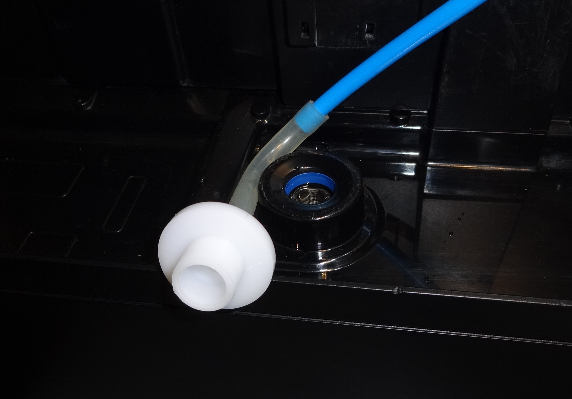

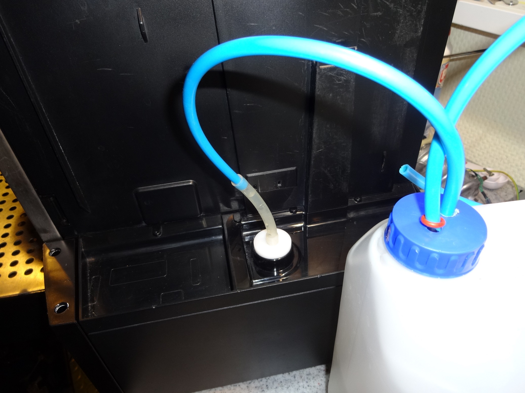

      Hallo an die Besitzer / Schrauber von Flair, Saphira:
      Testbetrieb einer Flair, X7, X9 zum Auffinden von undichten Stellen rechts, wo's gerne mal sifft:
      Hat jemand Interesse an einem Adapter, mit dem sich bei abgenommener rechter Seitenwand Wasser zuführen läßt, obwohl der Tank entfernt ist? So, dass sich die Maschine einfach offen betreiben und dabei betrachten läßt: Seitenwand wegbauen, Tanksockel bleibt, Reedschalter austricksen, Adapter mit Schlauch zu einem Kanister aufstecken.
      Drehteil aus Polyamid. Bei Interesse PN.
      Gruß Hans
