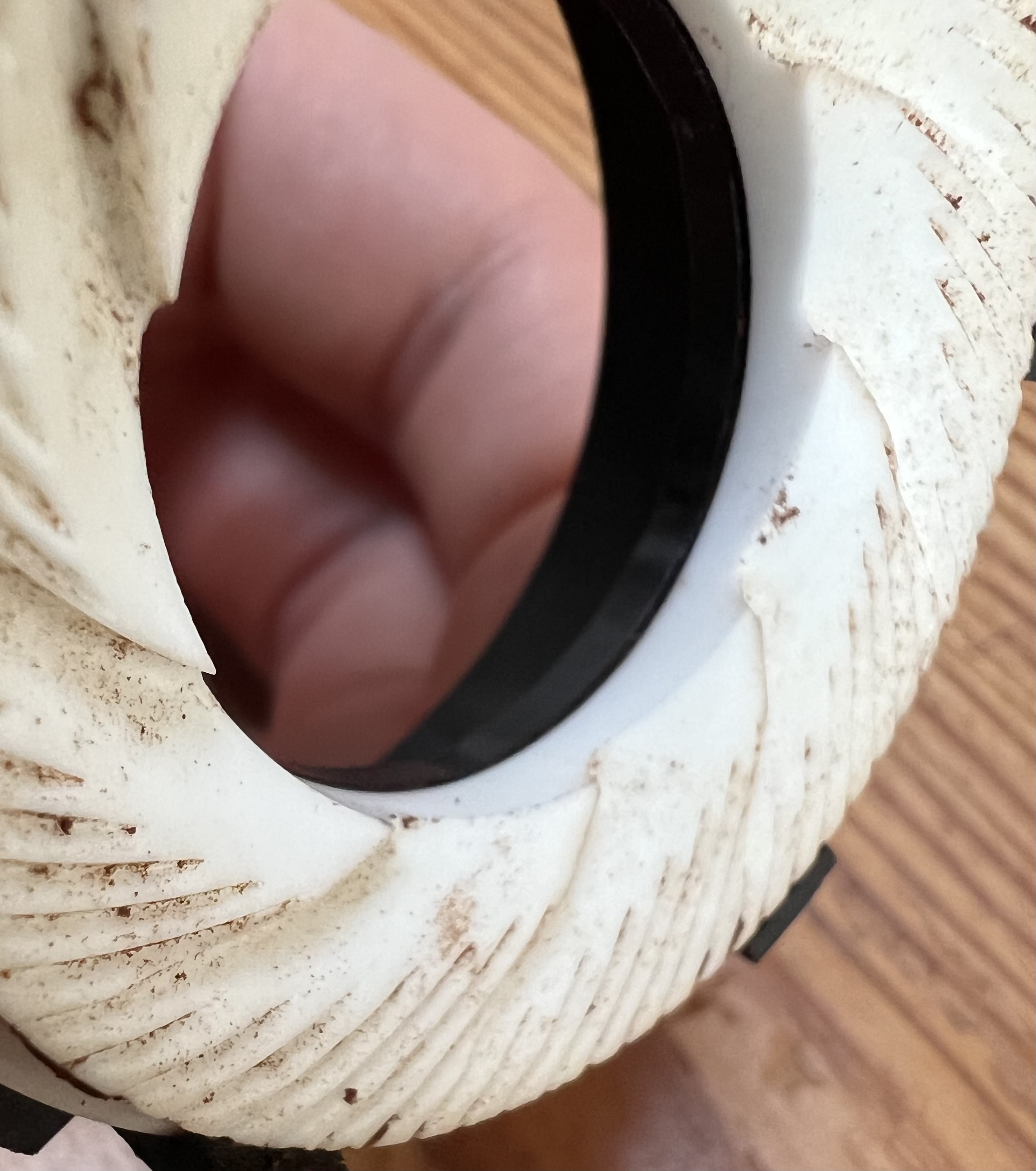

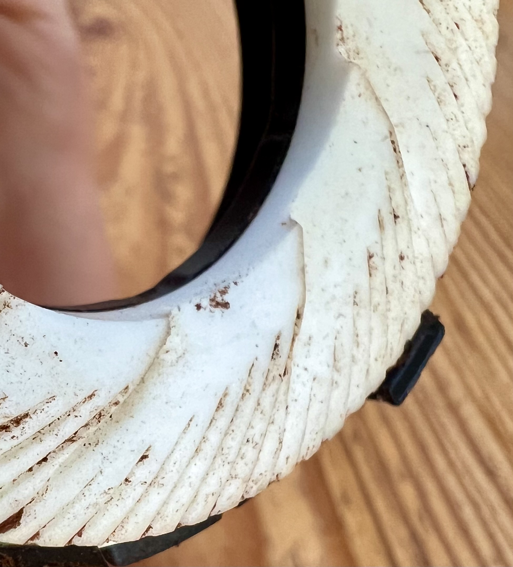

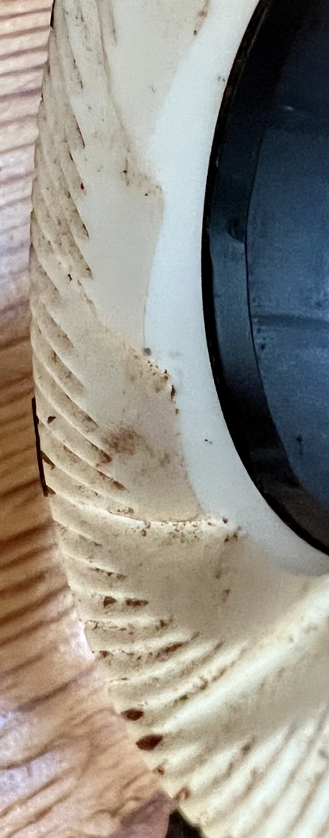

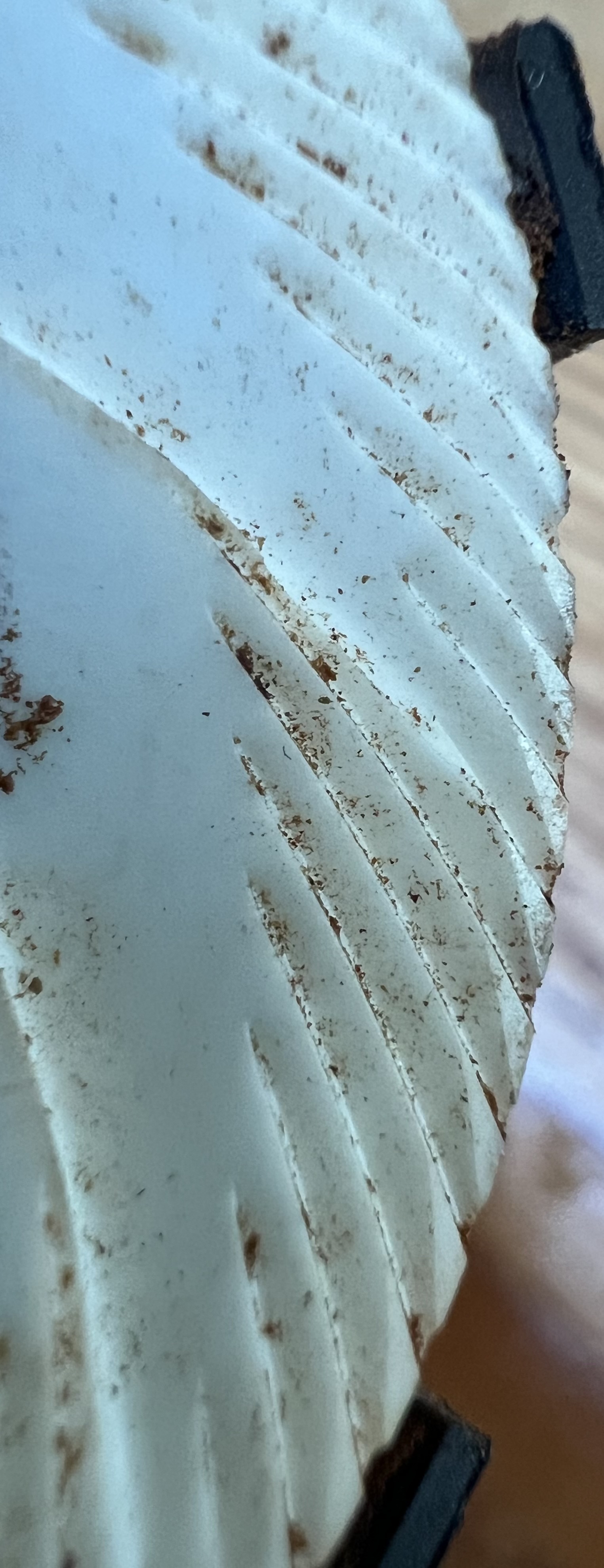

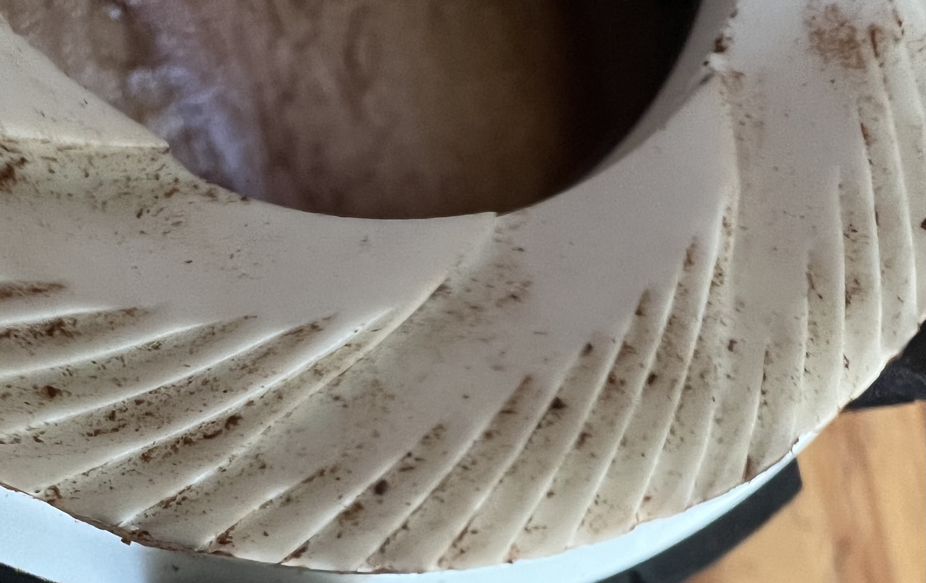

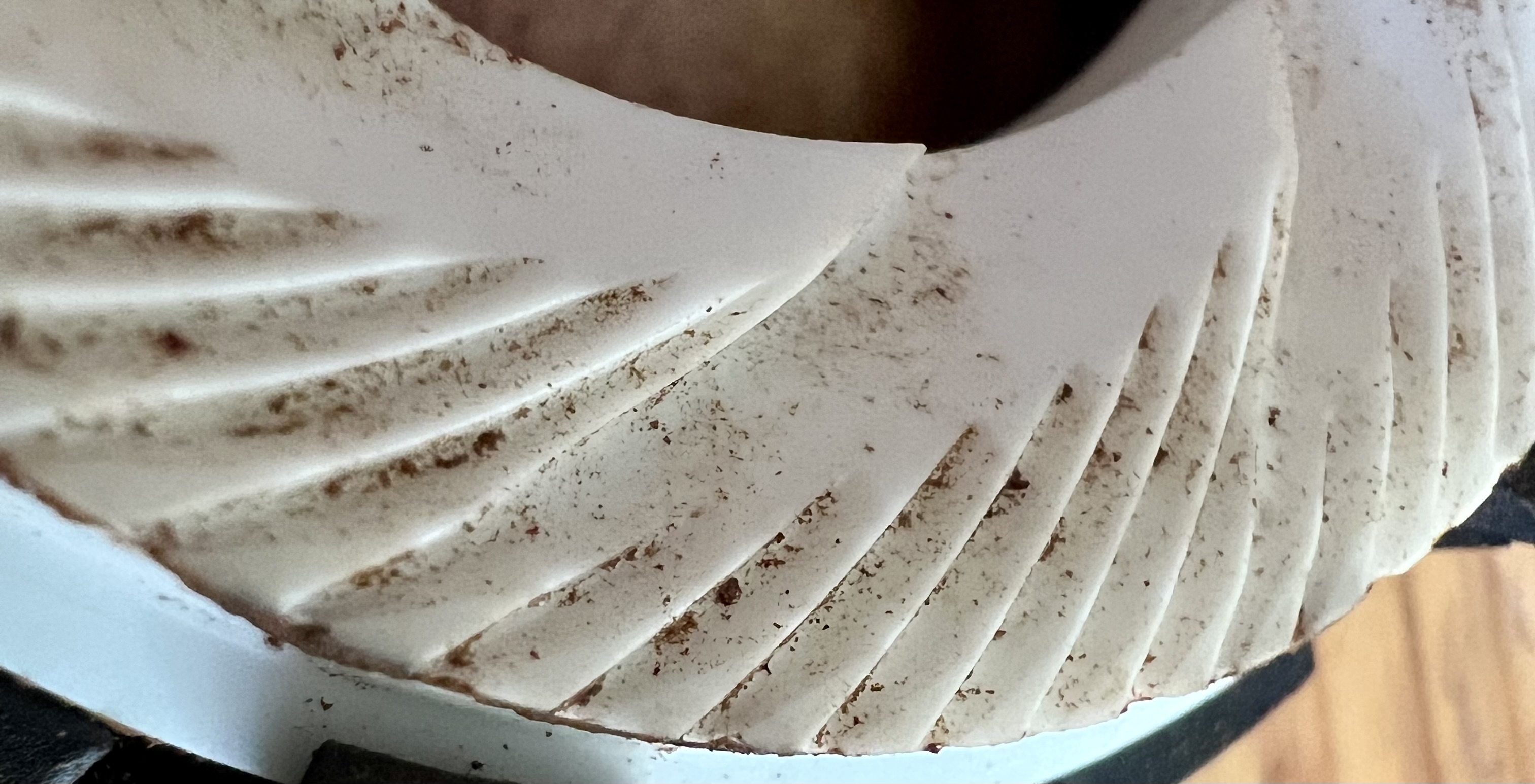

      Zudem habe ich mir das Mahlwerk angeschaut, da der Kaffee schon etwas wässrig wirkte. Ist hier Verschleiß zu erkennen?
        929,05 kB, 3.009×1.896, 88 mal angesehen
        830,68 kB, 3.024×1.545, 77 mal angesehen
        990,35 kB, 1.525×3.961, 74 mal angesehen
        979,51 kB, 2.531×2.861, 81 mal angesehen
        664,46 kB, 1.950×2.155, 75 mal angesehen
        523,15 kB, 1.064×2.706, 70 mal angesehen

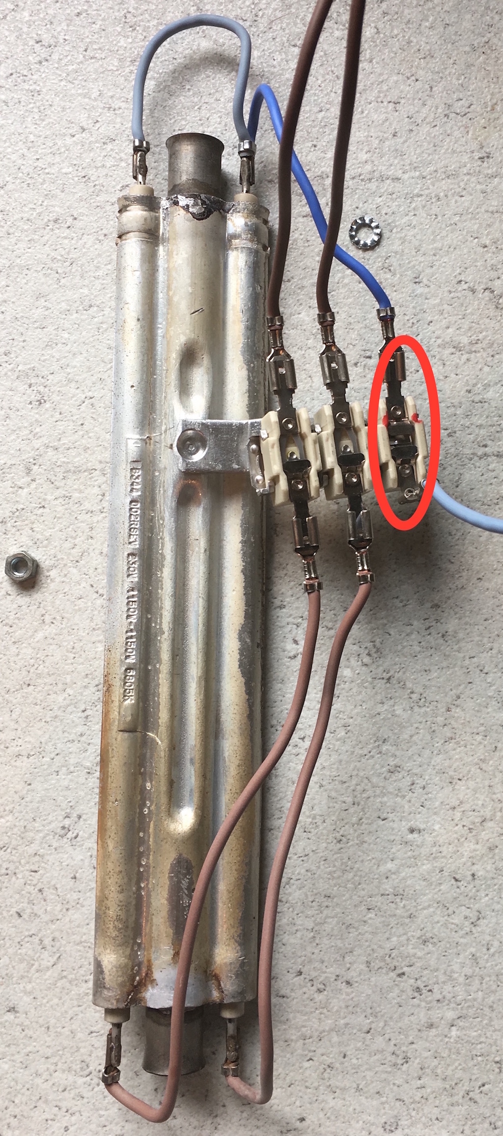

      Wir sollten hier mit den Begrifflichkeiten aufräumen.
      Im Bild sind die Thermosicherungen abgebildet. Diese unterbrechen den Stromkreis zum Heizelement und sind fest mit dem Heizelement verbunden. Ihr Widerstand sollte deutlich unter einen Ohm betragen. Sie sind mit den dicken braunen und blauen Leitungen verbunden. Sie sind offiziell nicht zu tauschen und einzeln nicht zu bekommen. Man kann evtl aus zwei kaputten einen zusammenfummeln, aber das sollte man sich genau überlegen. Sie sind die letzte Sicherung, falls alles andere versagt. Sie verhindern, dass die Maschine abbrennt.
      Die NTCs sind hingegen zur Messung der Temperatur. Sie schalten selbst nichts ab, sondern geben nur Werte an die Elektronik. Sie hängen an dünnen weißen Kabeln (oder einem paar weißer / schwarzer Kabel bei den Schwestermodellen wie EQ6). Es gibt sie in einigen Shops ohne den Heizstab. Sie haben Werte im zweistelligen Kiloohm-Bereich.
      Da bei dir die Thermosicherungen defekt sind, solltest du den Heizstab tauschen. Vor einem erneuten Test würde ich dann die Versorgung des Heizstabs abziehen. Dann erstmal sicher stellen, dass genügend Wasser gefördert wird und im Menü die Temperaturen der NTCs auf Korrektheit prüfen.
