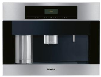

      Ich hab mir heute ne MIELE CVA 5060 geangelt.... vom Schrott wieder mal.
      Da kann man froh sein, wenn sowas ÜBERHAUPT und nen BISSEL funktioniert.......
      ...die Dinger sind tricky, ist die Elektronik im Eimer....
      Und siehe da:
      Läuft einwandfrei... nur Kaffee kommt keiner - nur klares Wasser.
      Ursache:
      Ein VÖLLIG verstopftes Mahlwerk.... Völlig und steinhart dicht mit Kaffeepulver.
      Und der ehemalige Besitzer hat das Gerät wohl DESHALB entsorgt.
      Kost TEUER, son Automat.........
      Wenn man sich aber zu helfen weiß, ist das in 10 Minuten erledigt..... hab gleichma neue Mahlsteine geordert, kommen morgen....
      :rolleyes:

    • ...habbich gleich mitgeordert... auch den Niederhalter-Ersatz.
      Für alle Fälle.
      Kanne ist glücklicherweise mit bei...... :rolleyes:
      Naja - kann man fürn Mitnahmepreis von 75,00 ja auch erwarten...... :D :D :D :D :D
      Der Typ da hatte auch noch ne FLAIR - die war aber schon wechverkauft.... 250,00... komplett, sah gut aus, das Teil...... ;(
    • ...jau... die hat son völlig perverses Milchsystem....... aus der 200,00-Kanne quer durch die Tür hinten rum nach rechts vorn und wieder zurück.........
    • ...soooooooooooooooooooooooo - MIELE läuft wieder.
