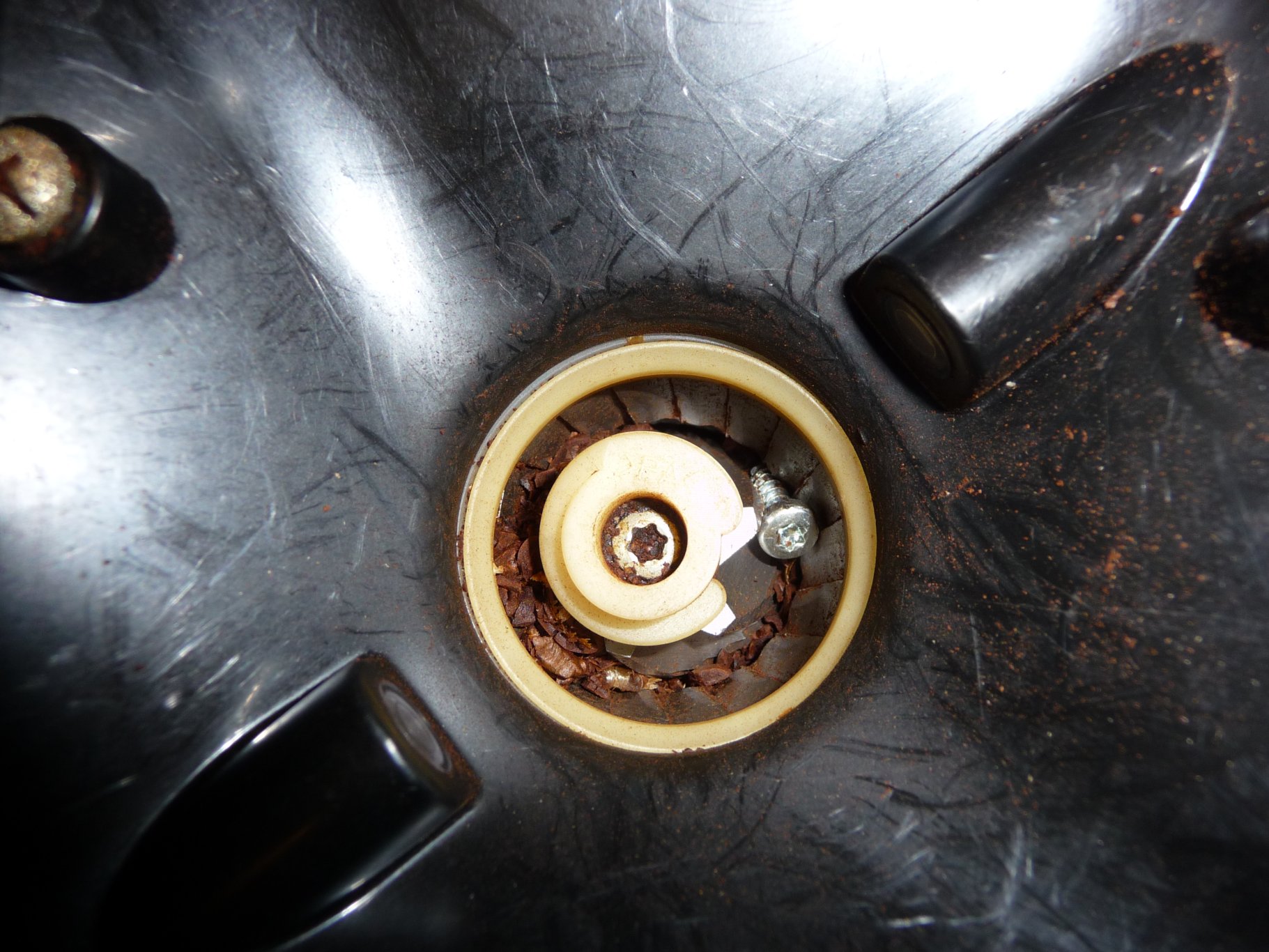

      16-10-2016 Bevestigingsschroef in MahlWerk gevallen en beveiliging d.m.v. 3 kogels op 3veren.
      Door 't onhandige Jura ontwerp van bovendeksel S9 One Touch (OT) bleek een van de deksel schroeven in de maalmolen gevallen te zijn, zie onderstaande foto 1

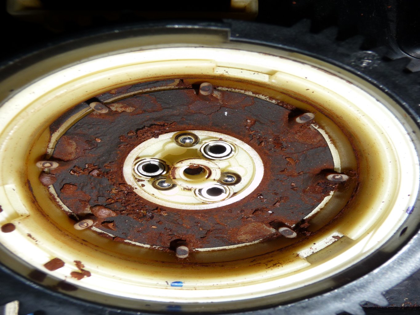

      Geluk gehad, er was op gerekend doordat de aandrijving (d.w.z. koppeling motor, die eronder zit), de “loper” maalsteen, stopte biij deze te grote tegenstand. Dit gebeurde doordat 3 kogels op 3 veren gingen slippen op de 3 veren, zie onderstaande foto 2
      Door die 3 kogels weer te centreren op de 3 veren kon de maalmolen weer naar behoren werken.
      Bovenstaande plastic ring, met de 3 verticale veren, wordt aangedreven door de elektrische motortje er onder en die 3 kogels vallen in gaatjes van een plaat gemonteerd aan de onderkant van de maalmolen “loper”, waardoor deze gaat roteren (zodra en zo lang de motor draait).
