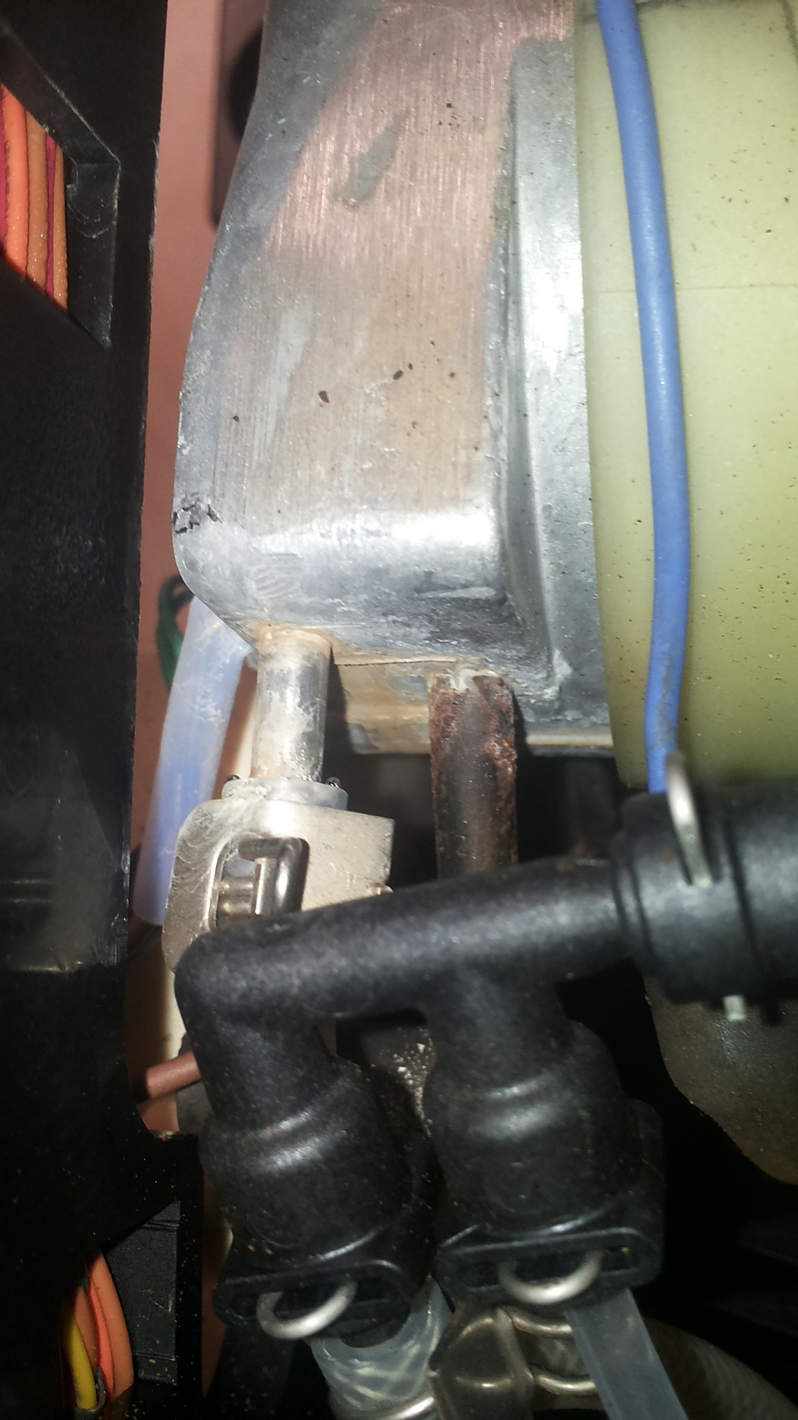

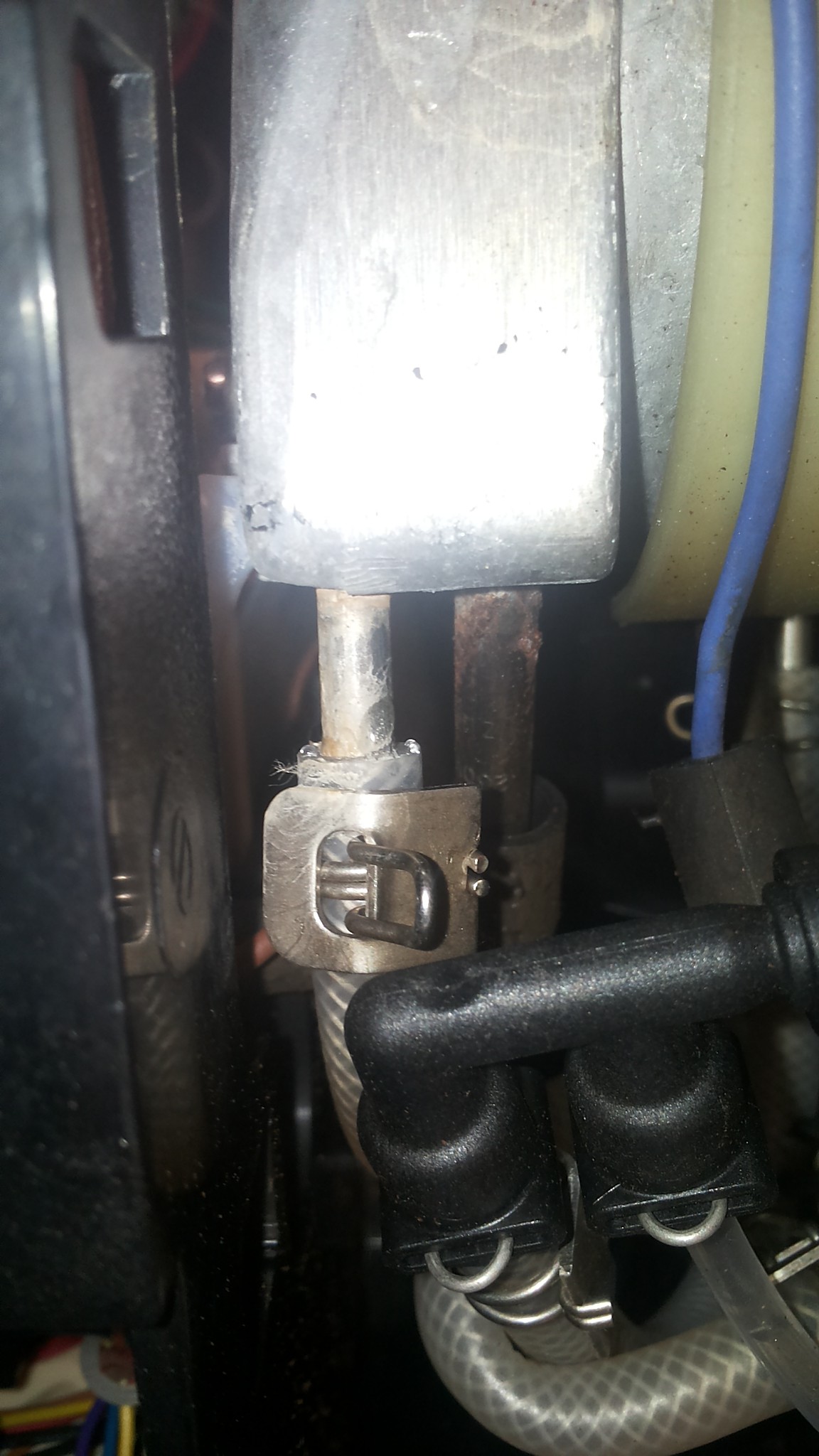

      Hallo Forum,
      wie beschrieben, verliert die Maschine Wasser beim Frischwasserzulauf vom Thermoblock. Beim Spülvorgang viel mehr als beim normalen Kaffeebezug.
      Nun meine Frage ans Forum: Ist der Thermoblock verstopft und sollte entkalkt werden oder reicht es aus, den Schlauch vom Frischwassertank zum Thermoblock zu tauschen und die Anschlüsse neu zu befestigen? Bilder mit Wassertropfen an der Austrittsstelle im Anhang.
      Vielen Dank
      Peter

      normalerweise genügt ein Tausch des Schlauchs.
      Natürlich muss das Gerät dann auch noch entkalkt
      werden, wenn die Zeit dafür gekommen ist.
