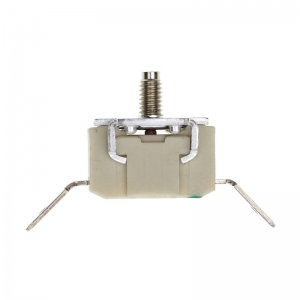

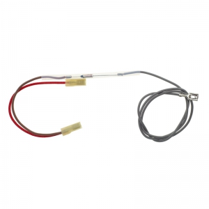

    • Huhu :-),
      vielen Dank für deine ausführliche Hilfe. Habe den Durchgang an den Thermosensoren mittels einem Spannungsmessgerät geprüft.
      An der Dampfheizung müssten es, wenn ich das richtig gesehen habe, zwei sein, die vertikal zueinander stehen. Beide haben Durchgang. Und am Thermoblock gibt es ebenso zwei, richtig? Die haben ebenso Durchgang. Den Widerstand konnte ich leider noch nicht ausmessen, da ich den Multimeter erst die Tage kriege.
      Edit: Ach, und es ist mir aufgefallen, dass die Pumpe nur eine Spannung von ca. 120V hat. Ist das normal?
      Besten Dank!
