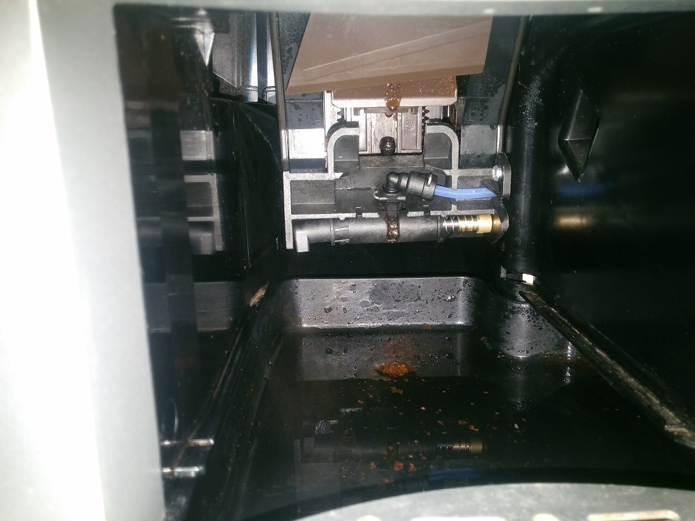

      habe ein Problem mit einer Jura Impressa E25, die mich zur Verzweiflung treibt. Also das Gerät war etwas verwarzt hat aber funktioniert. Habe den Auslauf gereinigt und wollte dei Brühgruppe tauschen. Habe eine revidierte Brühgruppe eingebaut die ich noch auf Lager hatte. Wasser landet aber nur in der Tresterschale, habe das Drainageventil anderweitig verwendet und es funktionierte. Habe die Brühgruppe komplett zerlegt und das Drainageventil neu komplett bei Komtra geordert. Habe alles nochmal überprüft und gereinigt und die Brühgruppe wieder eingebaut. Aber Fehler bleibt der gleiche, jemand eine Idee?
      Gruß Jan
    • Neewes schrieb:
      Das Drainageventil ist wohl doch im Eimer der Auslauf links ist scheinbar lose
      Ein neues Drainageventil von Komtra? Sehr unwahrscheinlich...
      Zumal es schwierig für das Wasser ist vom Drainageventil ganz unten hochzulaufen bis zum Tresterbehälter oben. Schau nochmal genau nach wo es herkommt. Hat ja Da Eliot schon geschrieben...
    • flunitraze schrieb:
      sitzt das Drainageventil nicht richtig in der Halterung
      Das Ventil an sich sitzt schon richtig in der Brühgruppe.
      Wie der TE aber richtig erkannt hat sitzt der Auslauf nicht richtig im Ventil drin. Das wird das Problem sein, denn dann läuft das Wasser einfach wieder raus... Also versuchen den Auslauf im eingebauten Zustand richtig reinzuschieben (gibt ne kleine Nase damit der sich nicht verdreht), oder das Ventil nochmal ausbauen und dann richtig zusammenstecken. Dann sollte alles wieder richtig funktionieren :thumbsup:
