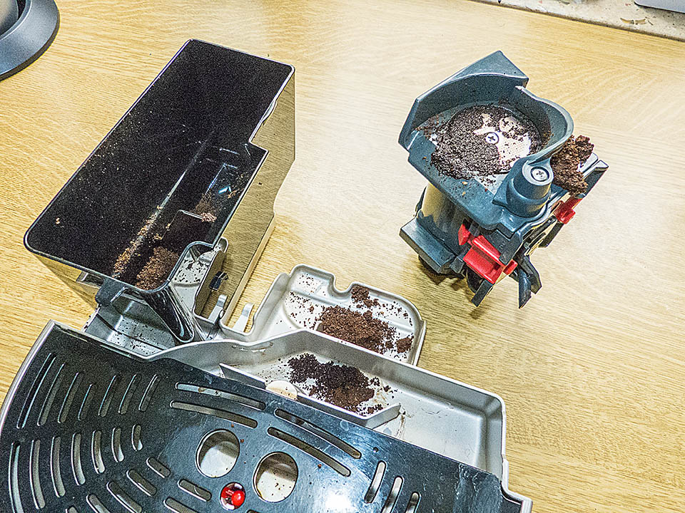

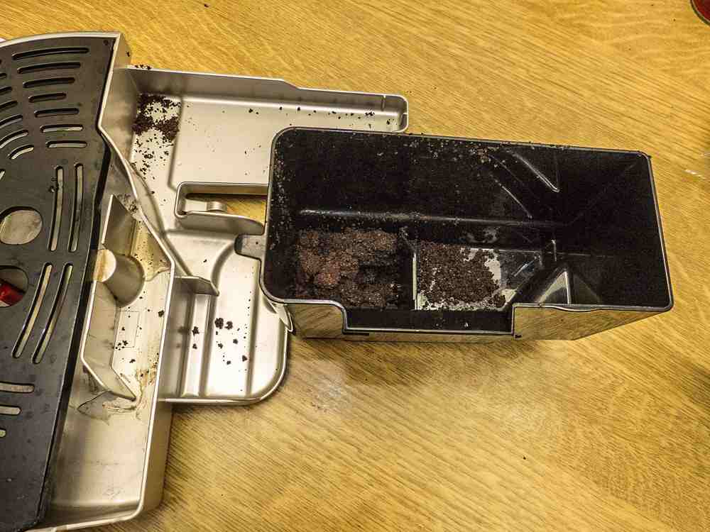

      seit einiger Zeit verschmutzt meine DeLonghi ESAM4300 sehr stark. Ich
      füge zwei Bilder bei. Diese sind entstanden, nachdem ich nach
      gründlicher Reinigung genau zwei Tassen Kaffee gebrüht habe.
      Auf der Brühgruppe scheint der Kaffeesatz eher klatschnass, im Auffangbehälter eher trocken zu sein. - Merkwürdig.
      Woran liegt das? Was kann ich tun?
      Ich freue mich auf hilfreiche Antworten.

    • Keine Bilder. Aber schmier mal die Brühgruppe und die Antriebsspindel ab.

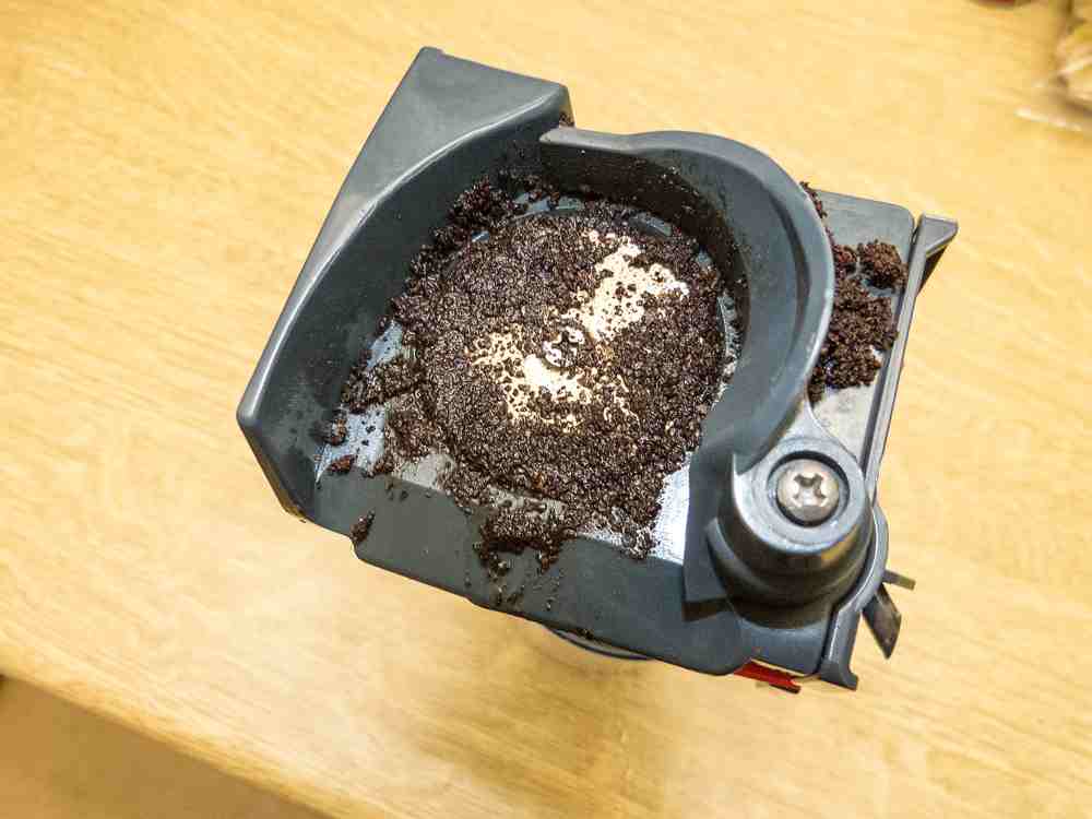

      Jetzt neuer Versuch. Das Bild 3 ist nach einigen weiteren Bezügen entstanden. Außerhalb des Auswurfhebels wirkt das Pulver ganz trocken, fast unbenutzt, auf dem Sieb der Brüheinheit ist es klatschnaß. Im Tresterbehälte ist es völlig formlos, nicht in runden Paketen, wie es sein sollte.
      Die Bilder bestätigen meinen Verdacht. Und stell mal den Mahlgrad etwas feiner.
    • Hallo Jokel,
      vielen Dank für den Tipp.
      Ich habe dann gleich mal die Brüheinheit komplett auseinander genommen, gereinigt und geschmiert.
      Beim Malgrad war nicht mehr allzuviel Spiel. Steht jetzt bis zum Anschlag auf Fein.
      Die ersten zwei Tassen bezogen. Der Trester ist fest und rund, wie aus dem Bilderbuch, und der rest der Maschine sieht noch sauber aus.
