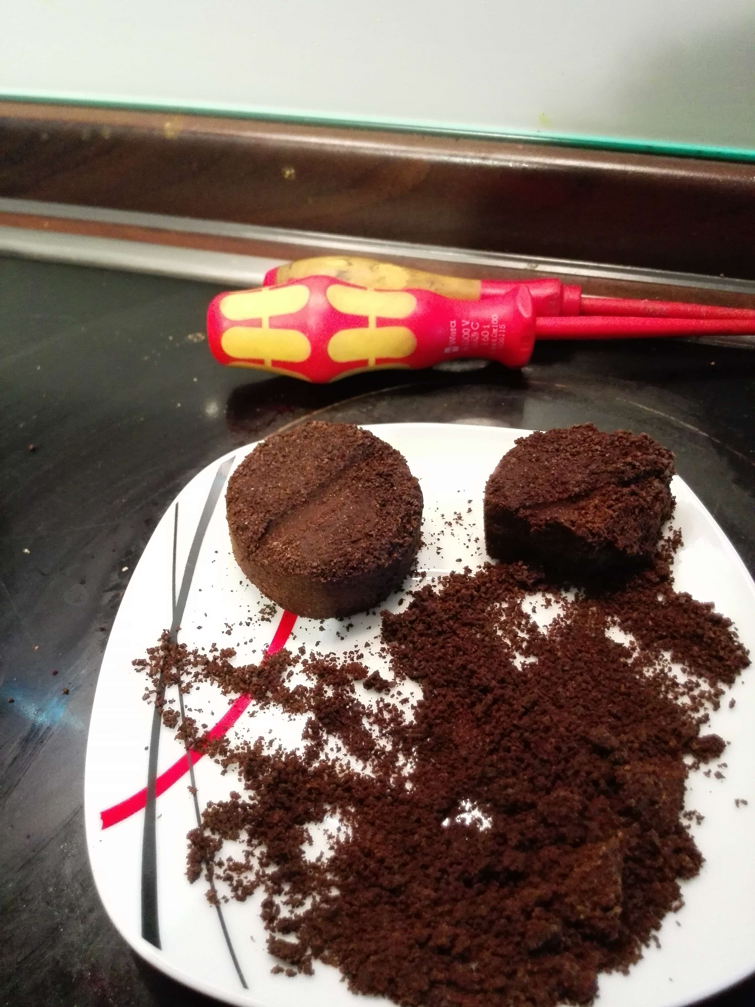

    • Hi,
      also die Körnung ist schon relativ grob. Ich habe schon überlegt ein scharfes Mahlwerk zu versuchen, ist ja auch ein wenig billiger als das normale V3. Allerdings bin ich mit dem Geschmack des Kaffee sehr zufrieden, einen Versuch wage ich aber vielleicht dennoch. Verbesserungen sind mir immer wilkommen.
      Wenn ich den Mahlgrad beim V3 nun feiner stelle landet natürlich auch wesentlich weniger Kaffeemehl in der Brühkammer bei Doppelbezug..
      Im Anhang habe ich ein Bild vom Trester momentan, ich hatte schon seit Jahren keinen gekauften Kaffee mehr in den Fingern, würde vom Gefühl aber sagen, dass der gemahlene etwas gröber ist.
      Beim 1 Tassenbezug ist die Tablette nur halb so groß und deutlich instabiler.
        862,6 kB, 3.120×4.160, 275 mal angesehen
    • Versteife dich nicht zu sehr auf intakte Tresterkuchen.
      Die abgebildeten Kuchen sehen beim Doppelbezug schon sehr gut aus.
      ich weiß ja nicht, ob die Dichtungen der Brühgruppe und des Drainageventils eventuell auch neu sind, dann wäre es nämlich normal, wenn sich die Form desTresters erst langsam bildet. Die Dichtungen müssen sich im Laufe der Zeit noch weiten.
      Und grundsätzlich muss der Kuchen nicht immer zwingend zusammenhängend sein, sondern darf durchaus auch mal gebrochen sein.
      Entscheidend ist die Körnung und die Mahlmenge.
      Ein V5 Mahlwerk erzeugt bei gleicher Einstellung übrigens etwas mehr Kaffeemehl.
      LG Jönne
      ja es sind alle Dichtungen neu. Wie lange dauert es denn in etwa bis die Dichtungen ihre endgültige Form erreicht haben?
      Da ich eigentlich zufrieden mit dem Kaffee bin und dessen Stärke glaube ich nicht, dass ich noch auf die V5 Mahlringe umsteige höchstens mal versuchsweise um Erfahrung zu sammeln.
