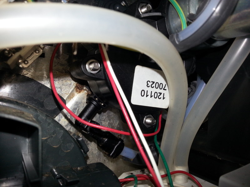

Folgendes: Am Flansch des ***Keramik-/ Verteilerventiles verliert die Maschine beim Brühvorgang
massiv Wasser, welches an der Blechwand herunterläuft ( Seite Wassertank ), natürlich an der
Tropfschale vorbei. Von der Menge her ist es mindestens die Hälfte des geförderten
Wassers, die Tasse ist halt weniger als halb voll im Gegensatz zu vorher, der Rest läuft
halt unterhalb der Maschine aus dem Gehäuse.
Das passiert nur, wenn die Brüheinheit befüllt wird. Das Wasser ist definitiv vom Zulauf,
also heiss und "sauber".
Der kleine O Ring an der Brüheinheit selbst scheint i.O. zu sein und somit dicht..
"Heisswasser" funkltioniert normal.
Nun zur eigentlichen Frage: Ist im ***Verteilergehäuse eine wechselbare Dichtung vorhanden
oder muss das ganze Ventil ersetzt werden ?
Wenn ja, sollten in diesem Zuge gleich noch andere Dichtungen ersetzt werden aufgrund normaler
Alterung ? ...wenn der Kasten schon mal offen ist.
Danke für jeden Tip !
***Das Bauteil auf der rechten Seite meine ich.
Gruß R.
