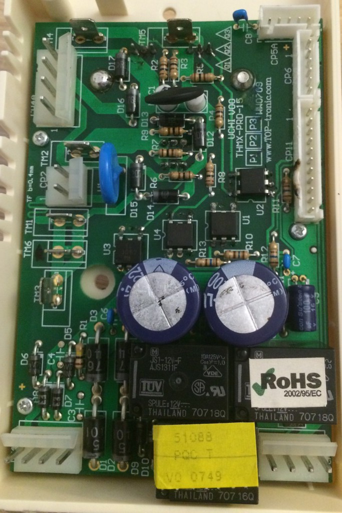

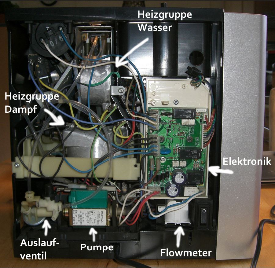

So nun aber zu meinem aktuellen Problem. Ich habe hier eine Jura S9 Platin aus dem Jahr 2008 mit der Modellnummer 13361. Das Gerät hat die Leistungselektronik THMX-PRD-15.

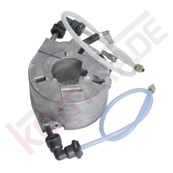

Bekommen habe ich das Gerät mit vier geschmolzenen Temperatursicherungen und der Meldung Error 5. Seltsam das sowas überhaupt passieren kann, da sobald die erste Temperatursicherung schmilzt ja eigentlich kein Strom mehr zu der entsprechenden Heizung fließen sollte.
Mein erster Gedanke war da hat sich vermutlich ein Triac oder ein Optokoppler verabschiedet. Da ich nicht genau wusste wie ich die Bauteile prüfen kann, habe ich alle vier Triacs (2mal BTB08 600BW am Kühlkörper und 2 mal T435-600T ohne Kühlung) und alle 4 Optokoppler(TLP3062F) mal ausgetauscht.
Die Temperatursensoren für Dampf und Wasserheizung habe ich durchgemessen, diese haben beide 11 kOhm im kalten Zustand, und der Widerstand sinkt sobald sie wärmer werden.
Die Schmelzsicherungen habe ich natürlich auch alle ausgetauscht.
Gerät zusammengestöpselt--> eingeschaltet--> Gerät Heizt-->Wieder Error 5 und eine Efenlitze 152C ist direkt wieder durchgeschmolzen.
Das ich beim Löten rechts neben Optokoppler U2 etwas geschludert habe ist mir bewusst
Außer den von mir verursachten Lötspuren konnte ich keine Offensichtlichen Brandstellen entdecken.
Ich weiß gerade leider nicht woran das noch liegen könnte. Aber Vielleicht fällt euch ja was ein.
