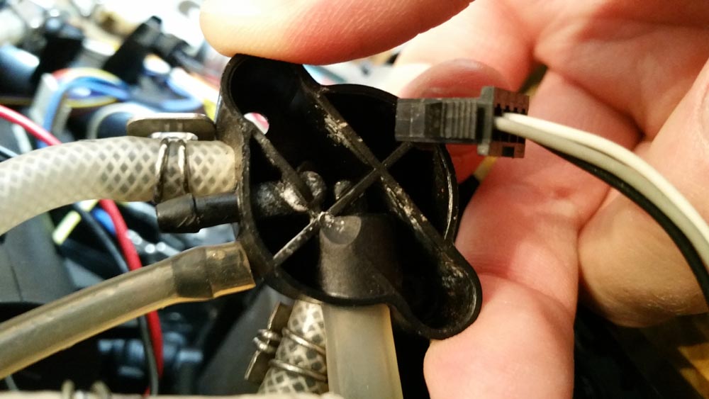

      Habe hier eine undichte Z5 stehen die ich gerne wieder flott machen würde, und bin auf der Suche nach einem Ersatzteil.
      Es handelt sich um das Schwarze Plastikteil am Keramikventil auf das die Schläuche gesteckt sind.
      Da das Ventil an sich gute Arbeit leistet, hoffte ich das defekte Teil einzeln kaufen zu können, leider bin ich Shop nicht fündig geworden.
      Jemand ne Idee?
      qwerty84
      das Teil gibt es nicht einzeln und ist auch eines der
      Teile die an dem Ventil am ehesten kaputt gehen.
      Somit wirst Du kaum jemanden finden, der ein defektes
      Ventil mit intakter Kappe hat, sonderen eher genug
      Leute die ein intaktes Ventil mit defekter Kappe haben
      genau wie Du.
      Es wird daher wohl darauf rauslaufen, dass Du ein
      neues Ventil kaufen musst.
