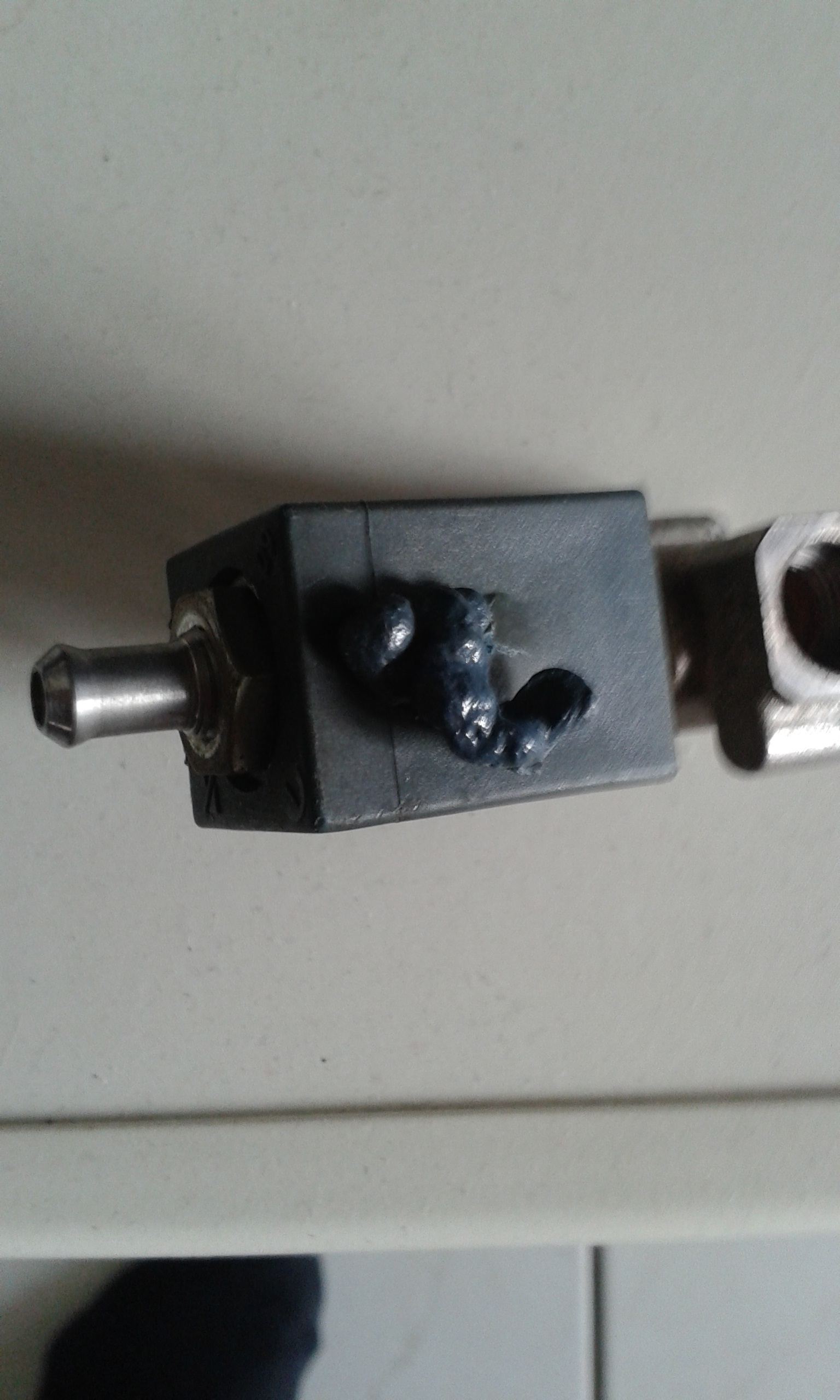

      Viel lesen hilft da, Maschine demontiert und schlauchdiagnose begonnen.
      Fehler ist das hintere MV genannt Solenoidventil, es hat auch seitlich eine Schmorstelle.
      Da es das orginal Bauteil nicht mehr gibt muss ich auf den Umbausatz ausweichen, kein Problem,
      Empfelungen habt ihr ja, aber die Stückliste fehlt, kurz gesagt was muss ich bestellen.

    • neues Ventil (Art.Nr. 5213210181), einen 90° Raccord (Art.Nr.: 5313218341) plus im "empfohlendes Zubehör" aufgelistete Klammer und Dichtung. Und du mußt auf die Ventilspule noch einen zusätzlichen Schutzleiter anschliessen, da der neue Korpus aus Kunststoff ist und damit nicht mehr automatisch durch das Blech geerdet ist.

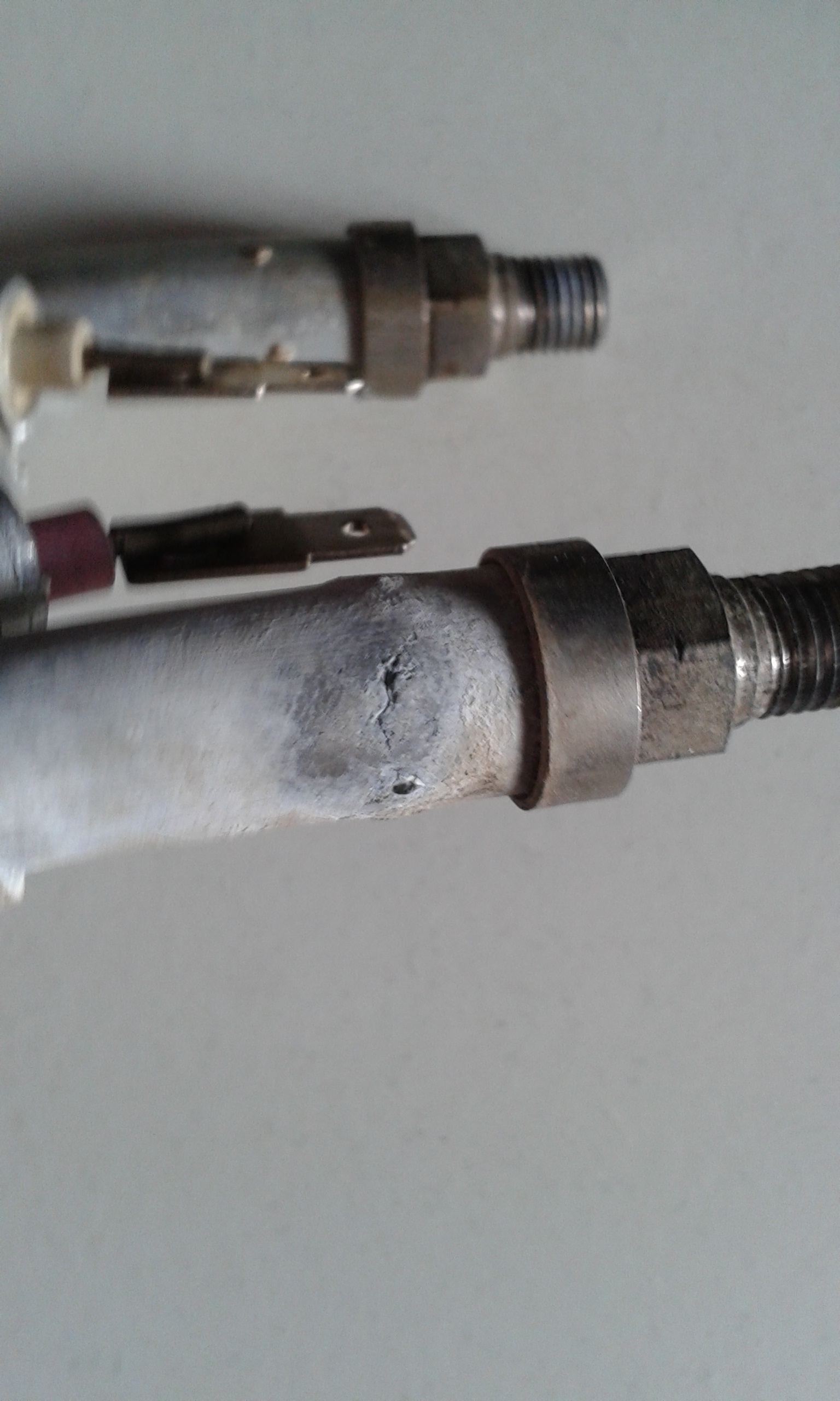

      bei meiner ESAM 3500 war das Ventil nur der Folgefehler.
      Die Dampfheizung hatte einen Haar Riss und hat den Spulenkörper des Ventils gekocht.
      Also wenn Spulenkörper des hinteren Solenoitventil verschmort ist (Bild hochladen geht nich ist zu groß)
      könnt Ihr die Dampfheizung gleich mitbestellen, erspart arbeit und Zeit.
      Gruß Mike
      Nicht unbedingt, ich hatte schon etliche verformte/verschmorte Ventilspulen bei intakter Dampfheizung.
