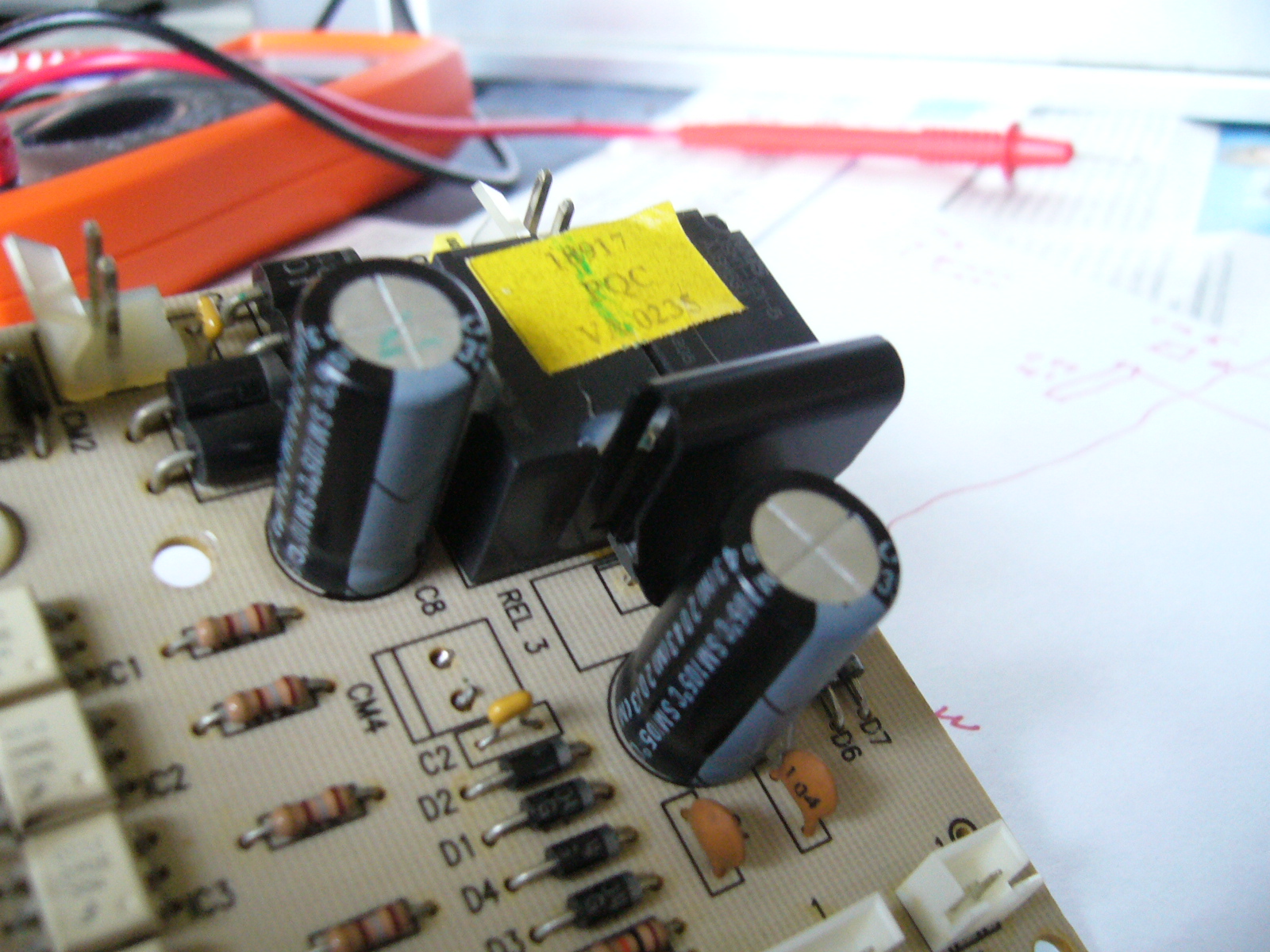

    • Habe jetzt Leistungsplatine und Steuerlogik (Steuerplatine ) ausgebaut und optisch nichts gefunden.
      Netzkabel durchgemessen: ist in ordnung.
      Einsteckkontakte am Logikplatine mit kontaktspray gesaubert; weiter kann man da nichts machen- das heiszt, ich nicht.
      Die beide grosze Elkos auf die Leistungsplatine sehen nicht ungesund aus.
      Eine OHM messung zeigt steigende und sinkender Werte. Das heiszt nach meine Meinung sie leben noch.
      ABER ich sehe jetzt Leckerei vom oberen Wasseranschlusz vom Dampferhitzer.
      Dudurch ist das unterliegende Heiszblock oxidiert rundum die elktrisch Anschulsze vom Thermofuhler und Thermosicherung.
      Konnte die Ursache sein.

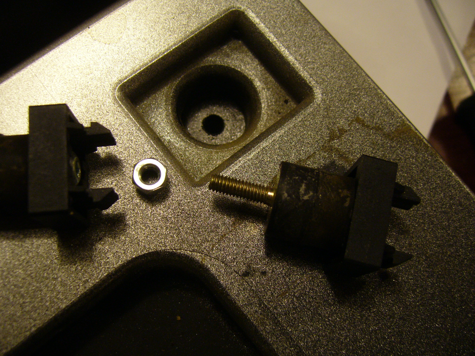

      Weil es ein X-version betrift muss, um die rechter Seitenwand entfernen zu konnnen zuerst die grosze Unterseite demontiert.
      Das habe ich nur mit semi-gewalt gemacht wegen der merkwurdige "einmaliger?" befestigung der Unterbau.
      Da wo ein Schraubenende durch ein Loch schlitten soll, ist es in das Loch verschraubt! (bild 2)
      Habe dochmal die Locher etwas größer gemacht.
      Ist dies ein Designfehler oder ubersehe ich etwas?

    • Richtig, habe ich mir auch gedacht.
      Aber wen man die 4 muttern gelost hat sitzt alles noch immer fest.
      Habe dan kraftig die Teile auseinander gezogen:
      Dan kamen die plastik klammern frei vom obernbau (3x) und eine schraubenende ist durch das mit schraubdraht versehene loch frei gerissen.
    • Hallo BS,
      Hast recht mit dem Montage vom Unterbau.
      Keine Muttern losen aber kraftig ziehen und zum zurucksetzen nur andrucken.

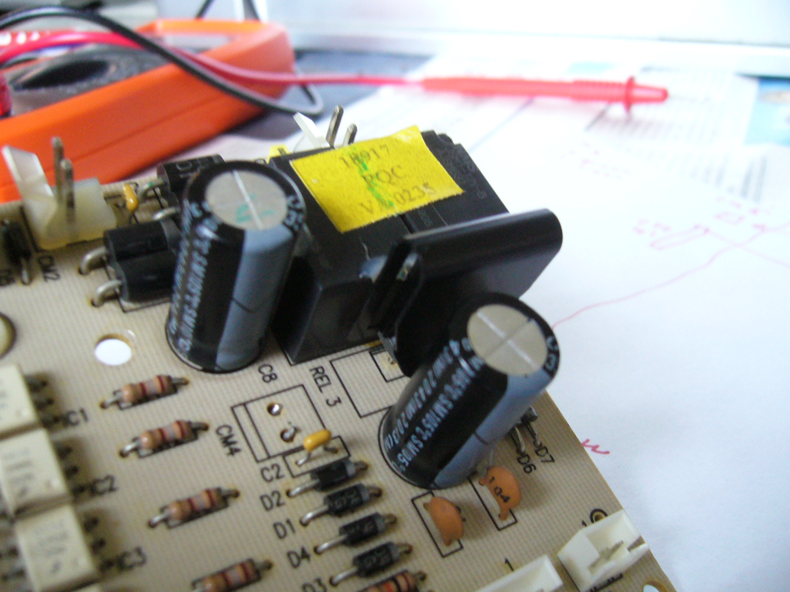

    • Hallo Harald und BS,
      Es war der Trafo am Leistungsplatte.
      Der resoniert wenn die Platte fest angeschraubt wird.
      Ik denke es gehorte eine gummi Ring zwischen Platte und Gehause den ich aber verloren hab.
      Habe 2 kleine gummi Dichtungsringe angewendet an jede Seite der Platte und es brummt nicht mehr.
      Also alles wieder in Ordnung.
