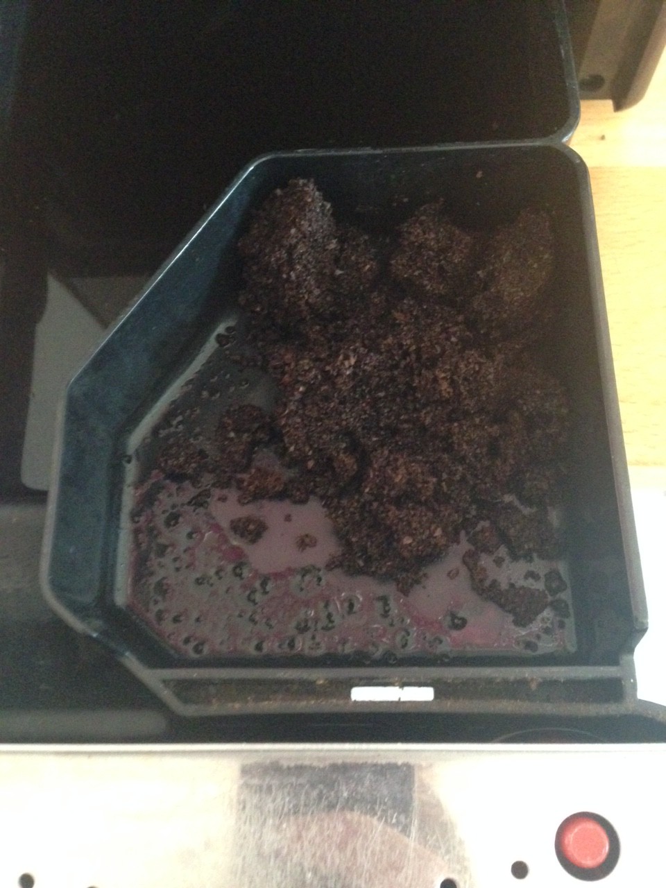

    • Status Update:
      Ich habe das Sieb in der Brüheinheit nochmals gereinigt und diesmal bewusst nicht so fest wie beim letzten mal wieder fest geschraubt und siehe da es kommt wieder Kaffee aus der Maschine.
      Jedoch ist das Kaffeepulver jetzt gefühlt feuchter als vorher.
        228,44 kB, 960×1.280, 764 mal angesehen
