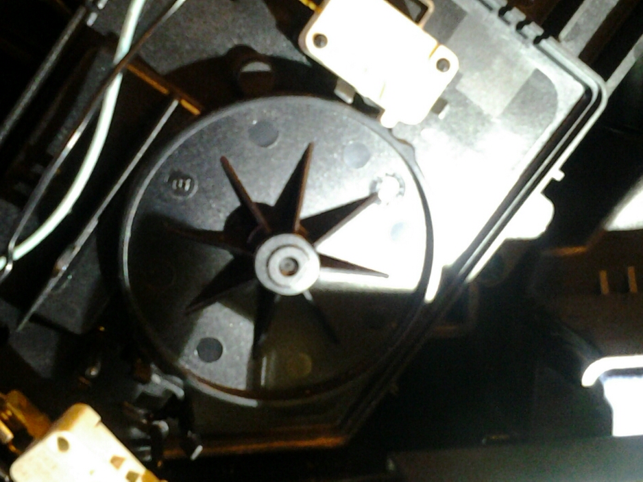

    • Jetzt passt der Mikroschalter nicht mehr. Oder muss ich diesen im gedrückten Zustand einbauen? Hatte das erst so gemacht, aber dann ging die Brühgruppe nur schwer rein. Die Geräusche waren nicht wie sonst, eher ein hartes Klacken und es wurde kein Wasser gezogen.Oder habe ich die Brühgruppe falsch zusammen gebaut ? Ich hoffe man kann das auf dem Foto erkennen.
      Gruß KT
      irgendetwas ist dort falsch. Leider kann man nix genau erkennen, wichtig wäre auch zu sehen wie die Mikroschalter angeschlossen sind. Hast Du denn die original Schalter gekauft und verbaut?

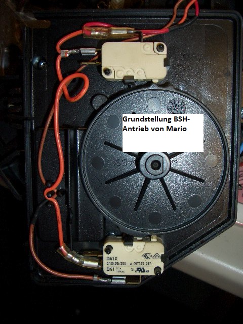

      Ich sende Dir mal ein Foto des Antriebs aus einer Bosch/ Siemens Maschine. Der Antrieb ist identisch nur die Kabelfarben sind evtl. anders. So wie auf dem Bild sollten die Mikroschalter und die Kurvenscheibe stehen wenn der Antrieb in Grundstellung ist.
      Mario
