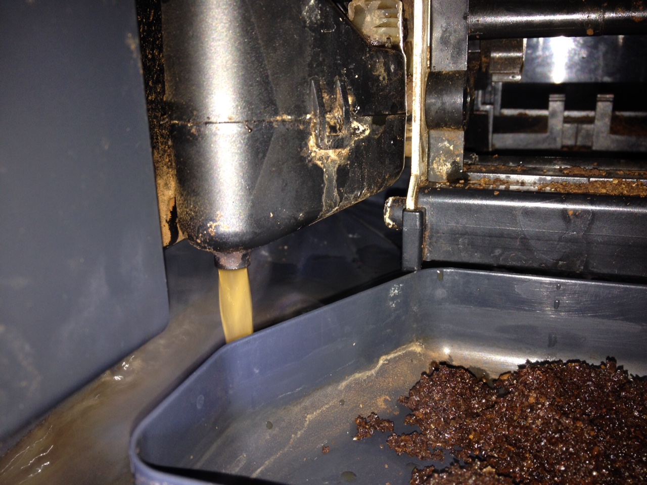

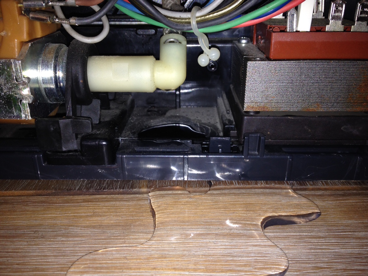

      Ich möchte eine gebrauchte S40 wieder dicht machen an die ich günstig gekommen bin. In der Auffangschale aber auch unter der Maschine läuft reichlich Wasser aus. Kaffee kann mann aber trotzdem trinken. Es landen ca.70% in der Tasse, der Rest verschwindet.
      Wenn man von vorn, wo die Schale ist, guckt, dann gibt es am Ende der Füllung der Tasse ein Geräusch, wie "Wusch" und es landet ein richtiger Schwall in der Schale, das sieht man dann in Aktion auf dem Bild. Was ist das für ein Bauteil, Audehnungsbehälter Druckventil? Und von wo komme ich da ran? Was muss dazu ausgebaut werden?
      Was mir aber aufgefallen ist, dass aber rechts im Bild die Brühgruppe zu sehen ist, dort aber beim Bewegen der Mechanik auch ein Strahl Wasser durchgerauscht ist, darf das sein?
      Nebenbei habe ich mal den Wassertank weggestellt, nach ein paar Minuten war drumrum auch eine Wasserlache, kann man den Tank selbst abdichten? Ich meine jetzt nicht den Stutzen in der der Tank bei der Maschine kommt. Der Tank stand alleine auf dem Tisch und wurde undicht.
      Das Wasser das unter die Maschine läuft habe ich aus dem Winkelstück kommend identifiziert.
      Die Maschine hat über 11000 Bezüge bewältigt. Was sollte ich noch mit neuen Dichtungen versehen, wenn Ich sie schon offen habe? Mache das zu ersten Mal und hoffe ich übernehme mich nicht.
      Habe Fotos gemacht um es einzugrenzen.
      Vielleicht kann ja Jemand auf Anhieb die zu revidierenden Bauteile eingrenzen.
      Vielen Dank schon mal

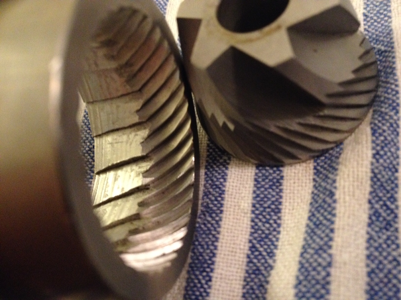

      also die Maschine brauch eine große Revision. Das heisst alle Dichtungen erneuern und auch die Mahlsteine ersetzen. Der Trester sieht nämlich bescheiden aus. Die Undichtigkeit auf dem zweiten Bild kommt von einer undichten Schlauchdichtung.
      Am besten nimmst du das große Dichtungsset und die Mahlsteine aus dem Komtra Shop. Unter der Rubrik Technische Informationen findest du auch Reparaturanleitungen für diese Maschine. Wichtig ist auch der Dichtungswechsel am Drainageventil. Der Schwall auf dem ersten Foto kommt aus dem Entspannungsgefäss vom Drainageventil. Das ist nach dem Kaffeebezug normal, denn das Restewasser muss ja irgendwo hin. Wenn du es dir zutraust könntest du noch die Microschalter im Antrieb tauschen.
      Mario

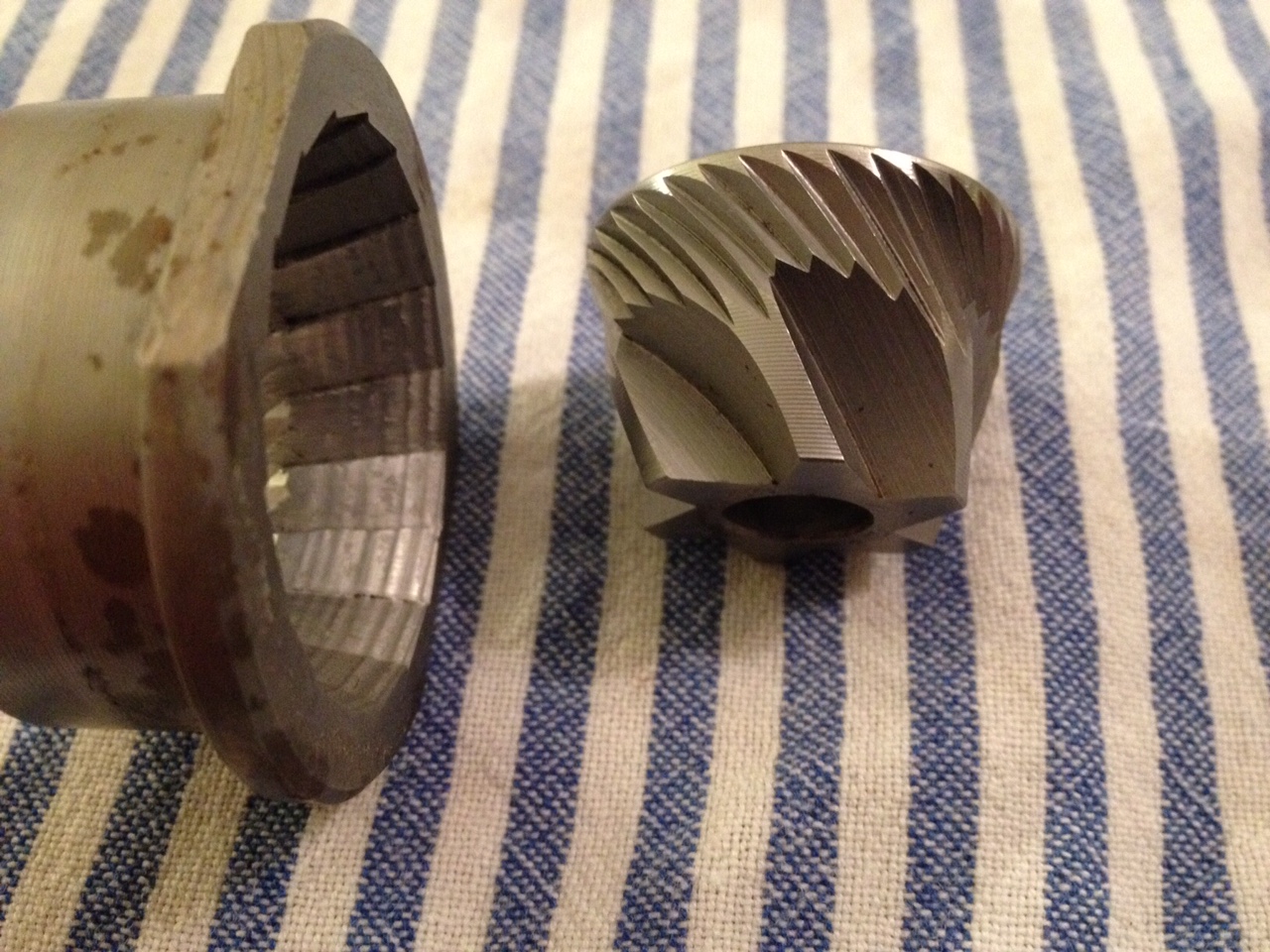

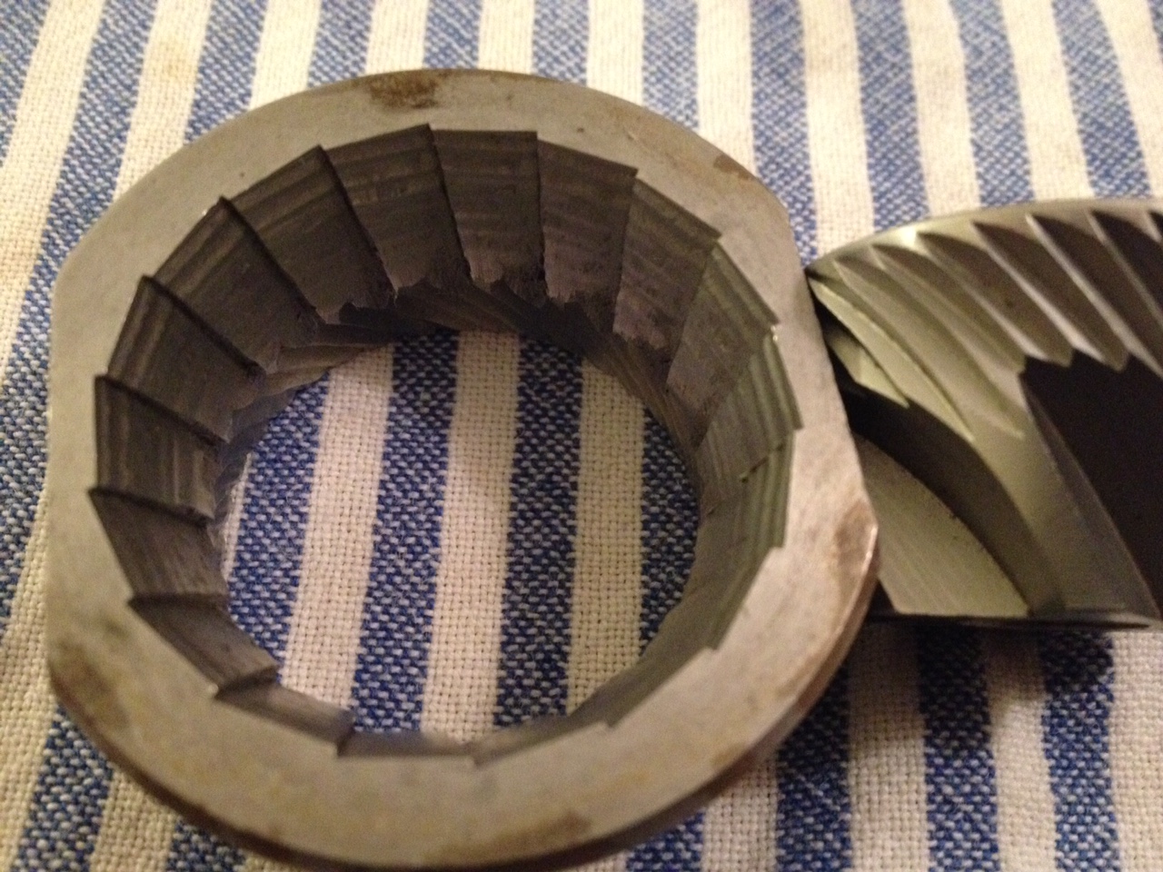

      habe mich direkt schon mal drangemacht und noch Fragen, sieht man den Mahlsteinen an ob Sie getauscht werden müssen? Ich fand die jetzt nicht schlecht, oder irre ich mich?

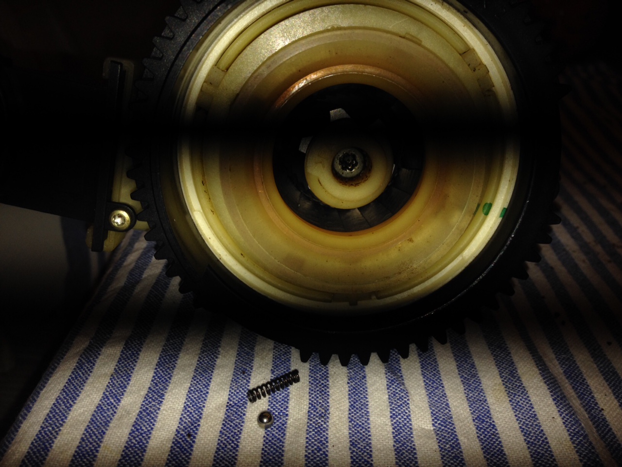

      Außerdem habe ich jetzt leider eine feine Feder und ein kleines Kügelchen übrig. Wo gehören die denn hin?
      Beim Zerlegen des Mahlwerks waren ja 3 dicke Federn und 3 Kugeln vorgekommen, aber die waren um einiges größer.

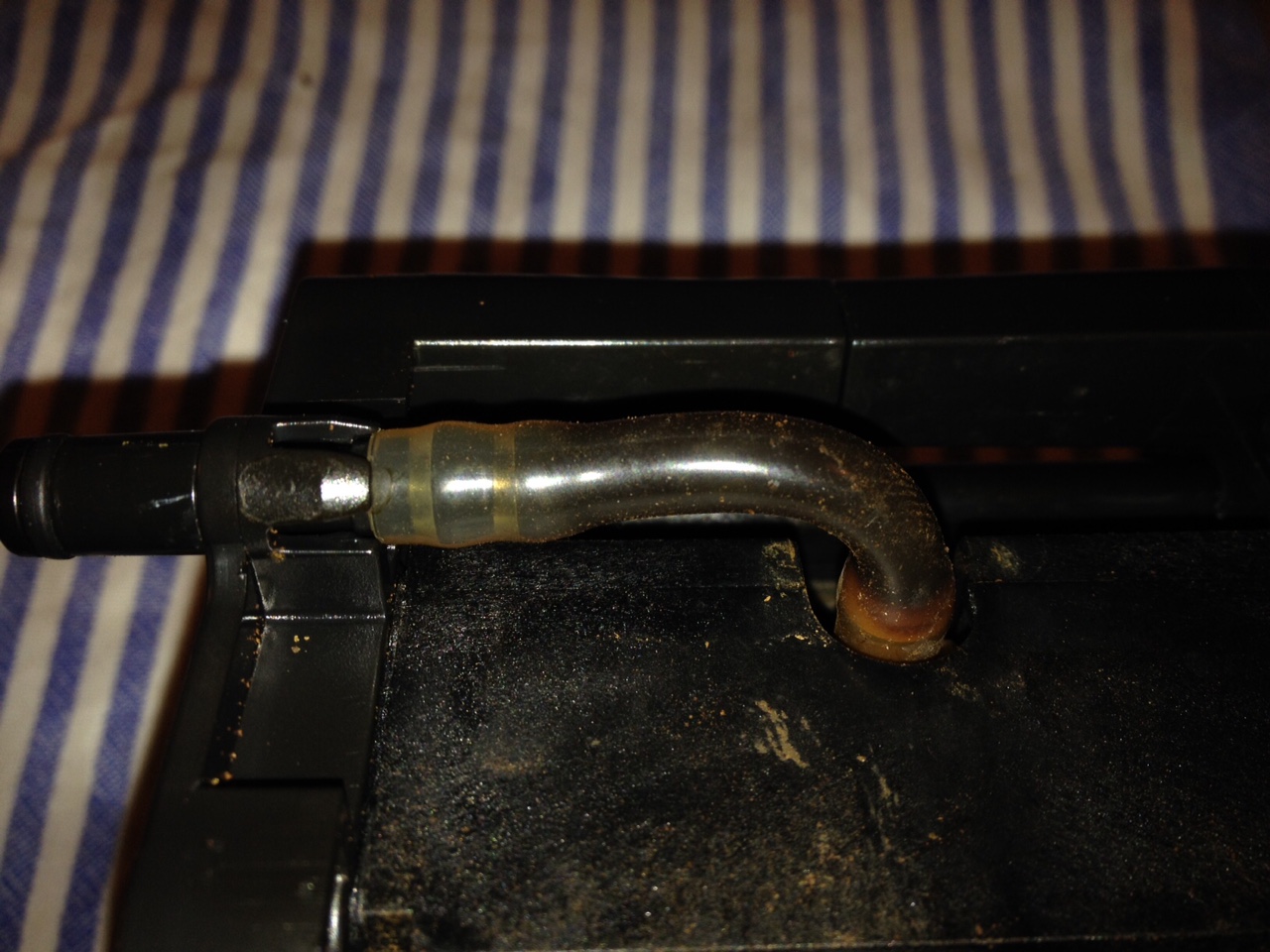

      Und noch etwas, habe mal in die Brühgruppe geguckt um das alles mal kennen zu lernen. Der Schlauch ganz oben ist ziemlich schwarz, wenn ich den ersetzen möchte welcher wäre der richtige? Der ist ja recht kurz, so 5-6cm.
      EDIT: Wo das kleine Federchen und Kügelchen hingehören habe ich dank dem Shop rausgefunden, da gab es die als Ersatzteil und es war ganz gut beschrieben wo die hingehören, nämlich unter den schwarzen Kranz mit den ganzen Löchern, damit es einrastet.

      rein optisch sehen die Mahlsteine tatsächlich noch ganz passabel aus.
      Man kann das aber nicht wirklich aufgrund eines Bilds beurteilen, denn
      es kommt darauf an, was am Ende tatsächlich gemahlen wird.
      Der kleine Schlauch ist der ganz normale Cappuccinatoreschlauch den
      es im Shop als Meterware gibt: komtra.de/kaffeevollautomaten-…-3.0x1.5mm-meterware.html

      - Der kleine schwarze Schlauch oben an der ausgebauten Brühgruppe ist der Cappuccinatoreschlauch?
      Ja

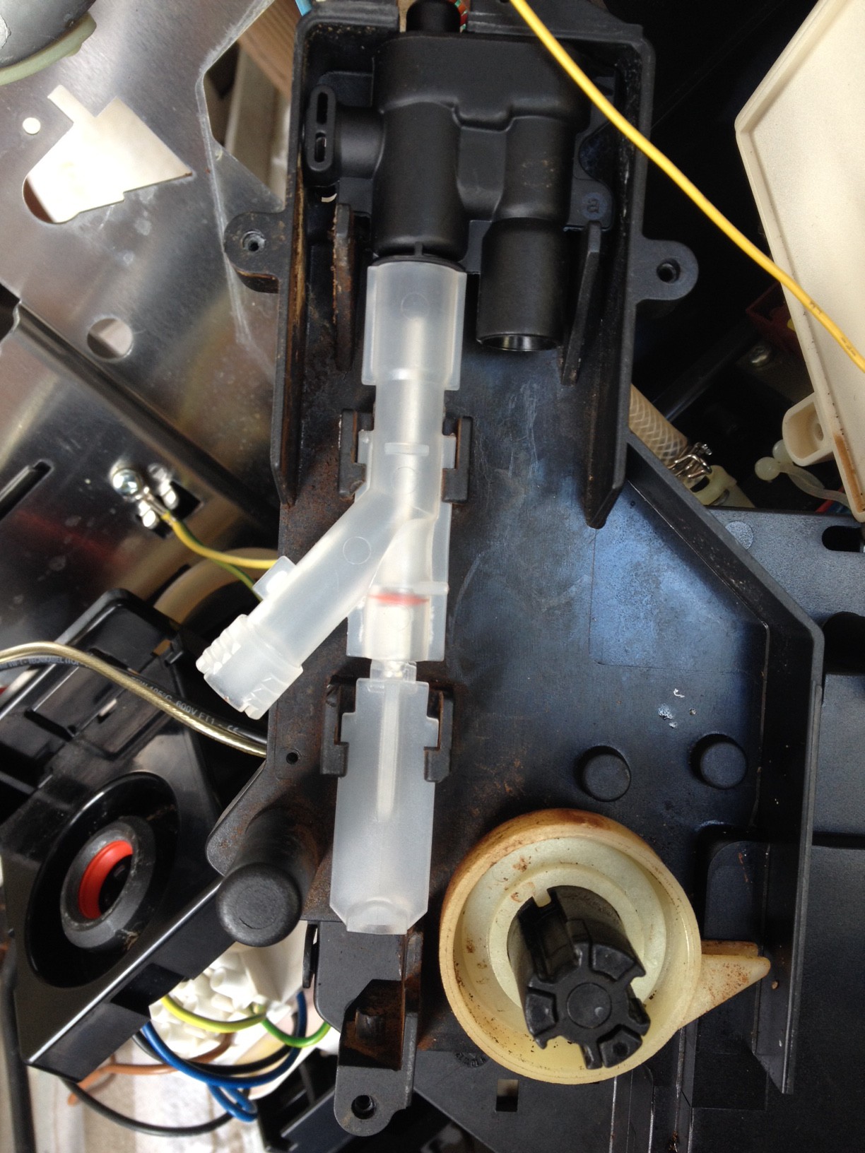

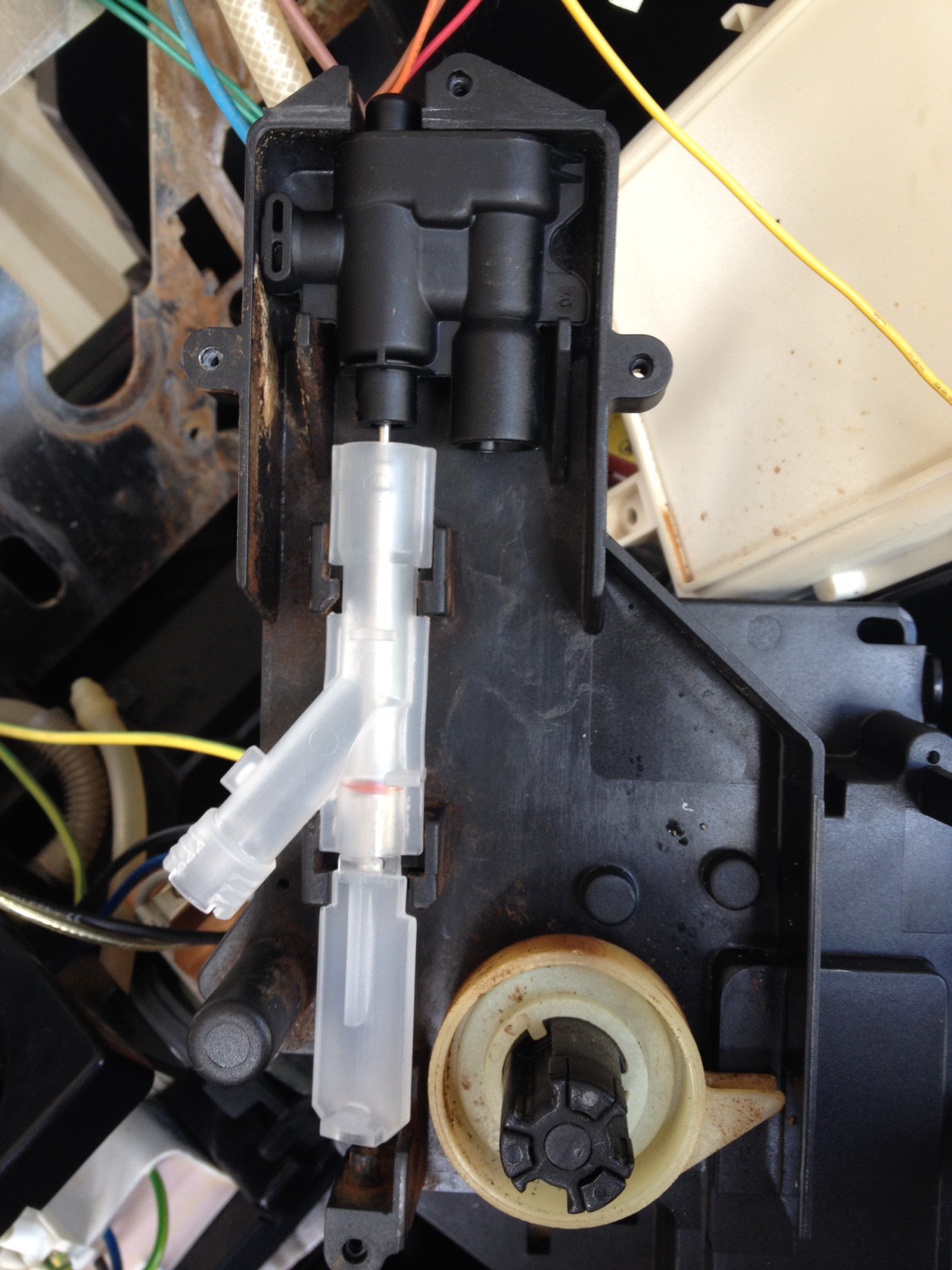

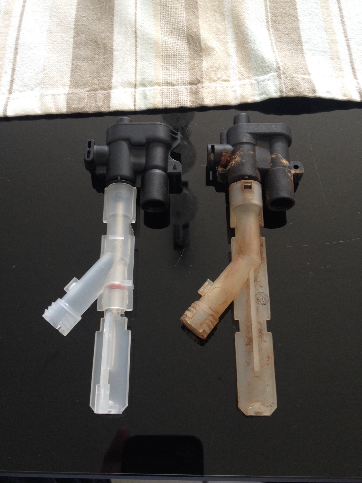

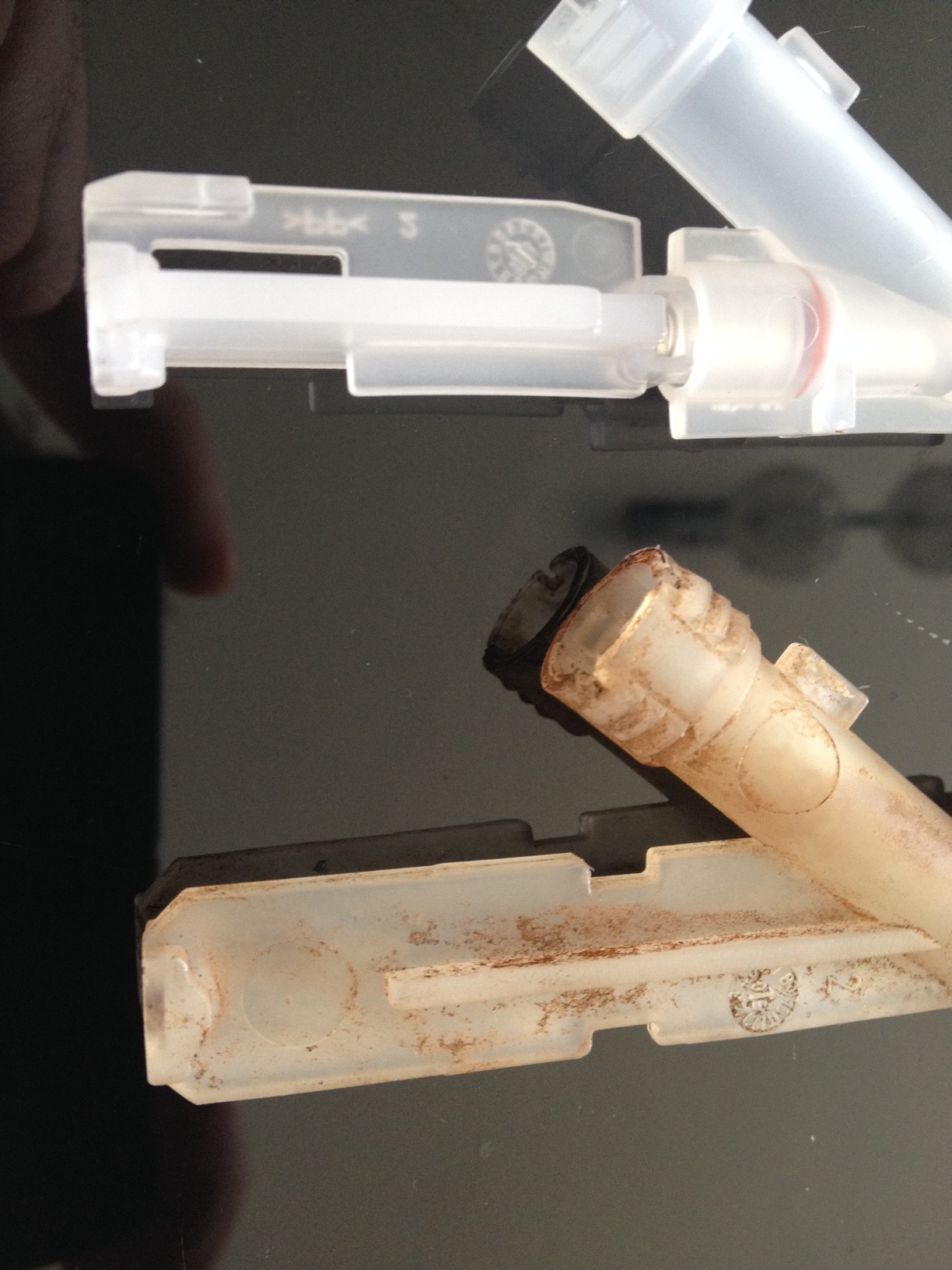

      Jetzt habe ich leider ein Problem beim Zusammenbau des Drainageventils. Es ist bisschen anders als das alte. Es hat ganz unten ein drehendes Teil das das Original nicht hat(siehe Bild), und 3 Haltenasen (seitliches Bild) auf der Rückseite die mich beim Einbau bisschen stören, daher wies ich nicht wie es letztlich eingebaut gehört. Ich habe Bilder gemacht. Evtl. kann mir einer die exakte Einbauposition verraten (Bild 1 x bis zum Anschlag nach ganz oben, oder bisschen Abstand zum oberen Teil?). Und wie rum das unterste drehbare Teil gehört?
      r
      danke habe es gefunden, Ich habe es also richtig eingesteckt.
      Jetzt habe ich nach euren Anleitungen und Tipps endlich für mich neue (aber alte) S40 wieder zum Laufen bekommen und heute nach all der Bastelei endlich Kaffee trinken können, prima. Vielen Dank allen Beteiligten.
      Ich habe erst versucht das Drainageventil zu Überholen, hatte das Premium XXL Dichtset gekauft. Beim Ausbau ist aber leider im durchsichtigen Teil der Halter für den Metallstift entzwei gebrochen, daher habe ich das Drainageventil neu nachbestellt. Dann habe ich die Brühgruppe komplett revidiert, die 2 DX41 Microschalter getauscht. Die Undichtigkeit im Anfangspost im Winkelstück beseitigt. Leider hatte ich hier diesen Metallstößel mit der roten Kappendichtung bestellt, aber diese Ventil habe ich gar nicht, aus der Pumpe kommt das Winkelstück, dann schlauch und das war es dann. Jetzt habe ich den Stößel über.
      Ich habe noch die Mahlsteine bestellt V5, aber noch nicht getauscht. Im Vergleich zu meiner 12 Jahre alten Spidem Trevi automatica schmeckt der Kaffee schon besser, glaube aber bei Einstellung normale Stärke und Kaffee Größe schmeckt der Kaffee der S40 aber dünner, glaube ich. Naja muss die Einstellungen wohl mal alle durch machen, aber es könnten ja die Mahlsteine sein, richtig?

      Ein Austausch der Mahlsteine wird garantiert ein besseres Ergebnis bringen, teilweise bringt es auch schon viel das Mahlwerk zu reinigen. Der Austausch bzw. das Justieren der Mahlsteine ist einfacher als gedacht. Es gibt viele Threads dazu hier im Forum.

      darf Wasser außen am Drainageventil vorbei fließen? Ich habe ja ein neues Ventil bestellt und eingebaut, inklusive Expansionskammer.
      Aber beim Kaffeebezug oder danach rinnt außen hautpsächlich am langen Schenkel Wasser entlang. Ich habe ein Video davon gemacht und wollte fragen ob ich den Link hier reinstellen darf damit sich die fachkundigen unter euch das mal ansehen können? Dabei sieht man dass auch die neue Expansionskammer leicht leckt, also an der Stelle wo es zusammengeklippt ist. Das finde ich nicht so wild, aber auch das Teil ist doch neu.
      Link kannst Du einstellen.
      Meist wurde in diesen Fällen der O-Ring
      am Zulaufschlauch für das DV vergessen
      zu montieren.
      irgendwas scheint da nicht zu stimmen. Leider
      kann man nicht sagen was, aber es scheint
      tatsächlich das DV zu sein, welches nicht dicht
      ist.
      Wurde es vielleicht nicht richtig montiert oder
      bei der Montage beschädigt?
