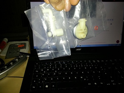

      Hierzu die Frage- an welche Stelle genau wird denn das Membran eingefügt ??

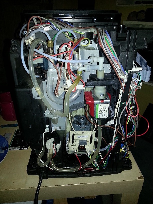

    • Meinst du den Membranregler? Mach mal Bilder vom aktuellen Stand.
    • Scoopydo schrieb:
      Ich musste zwar ein anderes als das vorgeschlagene nehmen, denn an dem Ventil sind Zwei Anschlüsse- aber das war es nämlich auch !!!
      Und dadurch kannst du den Membranregler nicht einbauen.
      Meinst du, ich habe mir aus Spaß an der Freude die Mühe gemacht und gleich auf die Teile verlinkt?
      Du hättest jetzt auch einfach und freundlich auf meine Frage antworten können .. .. so nach dem Motto
      "Der Membranregler wird auf das Einarmige Ventil aufgeschraubt und daran wird dann der kleine weiße Schlauch angeschlossen, weshalb ich dir die Links eingefügt habe"
