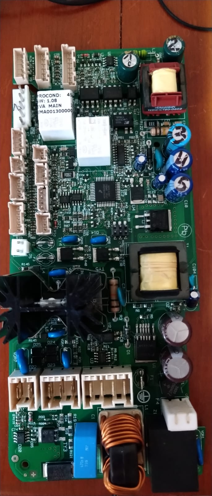

      Ich habe das gleiche probleme, Fehlermeldung "Tropfschale einsetzen"
      Mit Mikroschalter ales gut, hab schon getestet.
      Hab ich bei ander Kafemaschina "Melita" gesehen gleiche probleme, bei Melita hab ich ales verstanden.
      (das fast einfach zu weckseln 2 kondensator)
      Sagen Sie mir bitte bei (Bosch vero bar 100) welche kondensator verantwortlich für "Tropfschale einsetzen" : Alle kondesator gut siet aus. Bitte melde dich, wenn du die Lösung hast.
