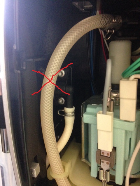

      ich habe letzte Woche den Öffnungsschlüßel erhalten und heute die Maschine geöffnet.
      Nach einem Wasser und Dampfbezug konnte ich das Problem lokalisieren.
      Ich habe gleich ein paar Bilder gemacht in der Hoffnung, dass mir damit leichter geholfen werden kann. ;)
      Es ist eine Undichtigkeit im Bereich des Heißwasserauslass.
      Die Flüssigkeit tritt nicht im inneren der Maschine aus.
      Sondern zwischen Düse und Frontverkleidung.
      Ich hätte die Frontverkleidung gerne entfernt um mir das Problem genauer anzusehen. Leider weiß ich aber nicht, wie ich den Heißwasserauslass zuvor entfernt bekomme.
      Kann mir hier bitte wer weiterhelfen? :)

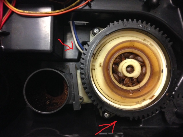

      Beim Zerlegen sind mir noch zwei oder drei Bohnen neben das Mahlwerk gefallen (siehe folgendes Bild). Macht das Probleme oder können die da bleiben?
      Durch das Entkalken ist wohl auch ein wenig Entkalker in die Maschine gekommen.
      Dieses Teil sieht leicht korrodiert aus.
      Für mich scheint es sich um Plastik zu handeln. Muss ich das Teil jetzt reinigen bzw. erneuern oder kann das in diesem Zustand in der Maschine verbleiben?

      ...nen paar Bohnen daneben stören nicht...... raussaugen und gut.
      Die liegen in JEDEM Gerät rum...... :D
      Die Entkalkerreste kannste wohl einfach wegwischen - ansonsten stört das auch nicht weiter....

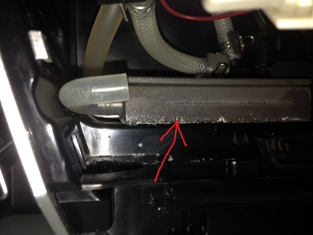

      Wegen dem Wärmetauscher, wenn der defekt wäre, dann würde doch auch das Wasser unten raus laufen, oder?
      Wenn ich den Wärmetauscher jetzt noch so lange dir lasse bis er wirklich undicht ist, dann mache ich weiter nichts kaputt oder?

    • Der Wärmetauscher sieht auf der Seite von der er fotografiert
      ist noch ganz erträglich aus. Problematisch ist es, wenn es oben
      am Deckelrand undicht wird oder der Alu-Schlauchstutzen abfault.
      Dann auf jeden Fall tauschen, da die elektronischen Komponenten
      im Gerät zwar etwas Wasserdampf verkraften, aber übermäßige
      Feuchtigkeit durch Undichtigkeiten sich dann doch sehr negativ
      auf Dinge wie Microschalter, Kabelstecker etc. auswirkt.
