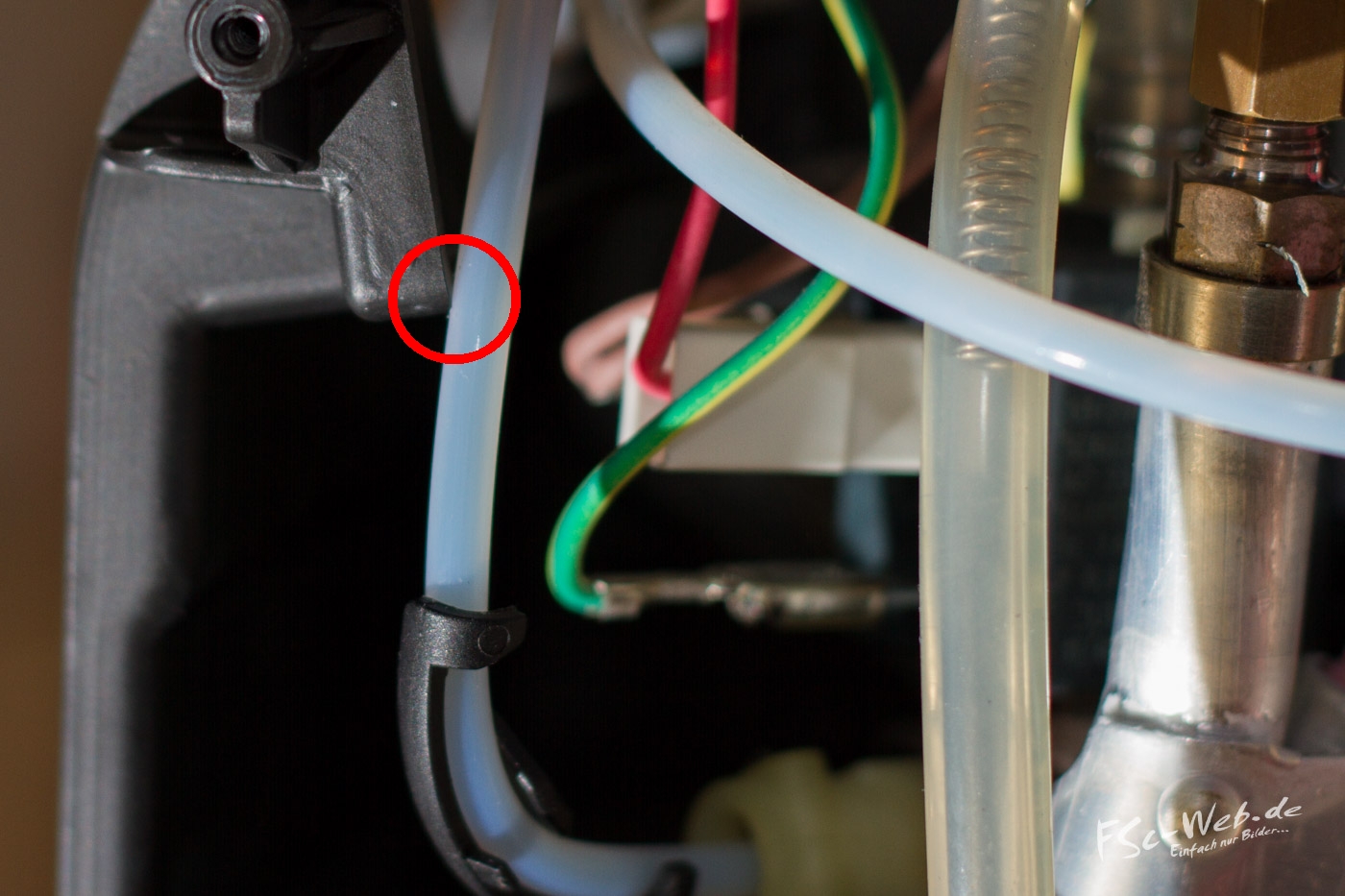

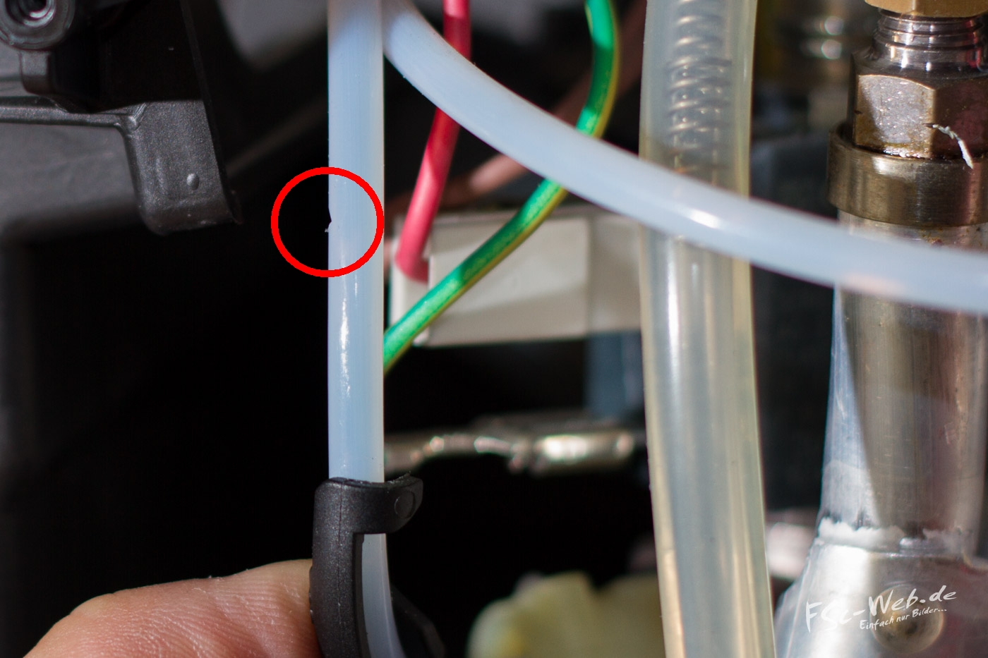

      Bei offengelegter Maschine habe ich noch ein paar Stellen entdecket, bei denen in nacher Zukunft sich der eine oder ander Schlauch verabschiedet hätte. Anbei zwei Fotos:

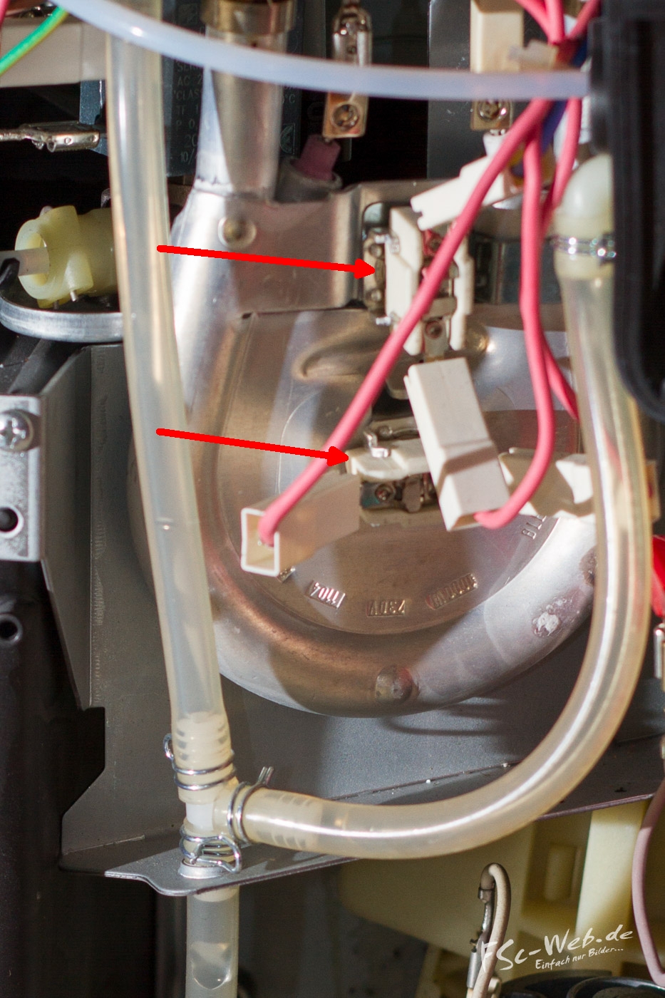

      Kann mir bitte noch jemand sagen, welches Thermostat das 318°C Thermostat ist? Das obere (s.h. Bild) oder das untere?

    • Sollte das untere sein.
