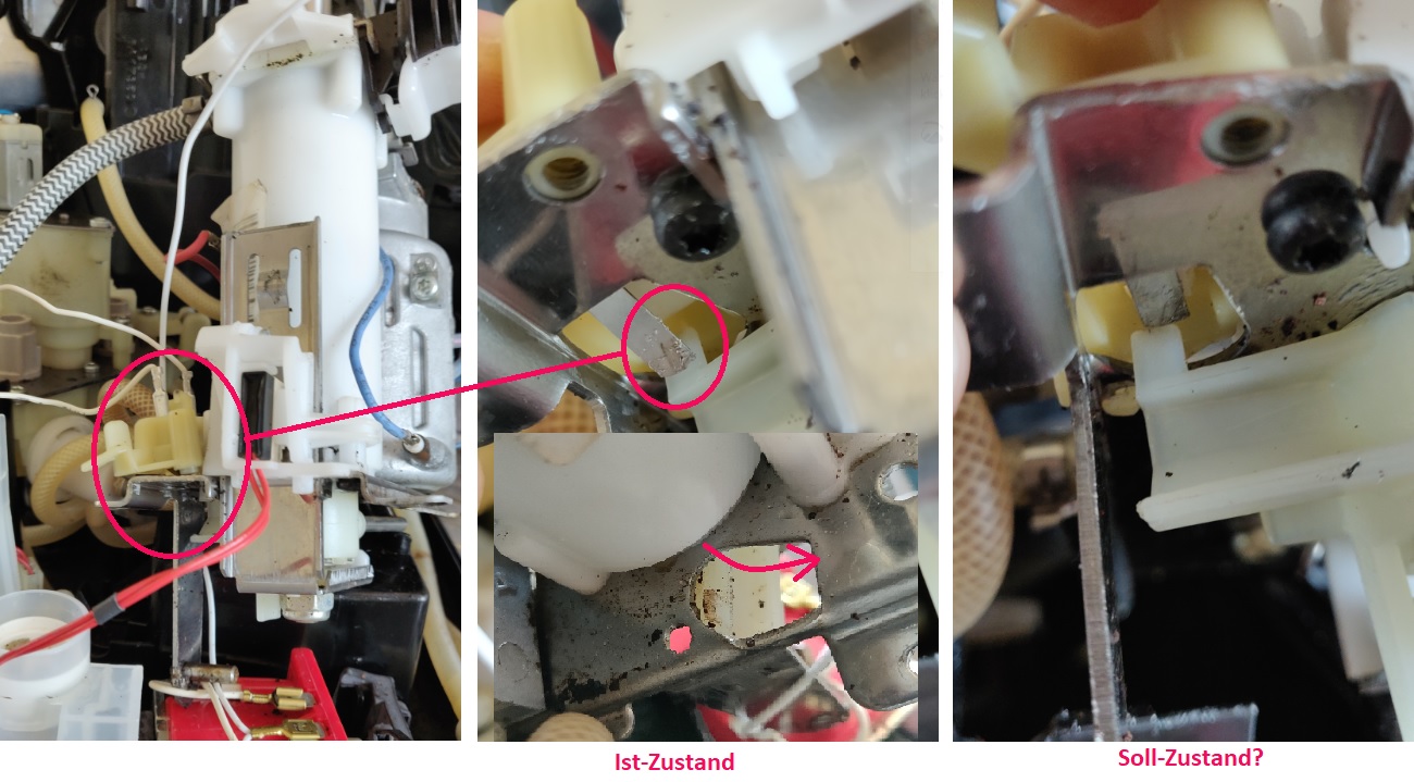

    • Hallo zusammen,
      ich habe aktuell das gleiche Problem und die oben beschriebene Lösung funktioniert bei mir nicht.
      Deshalb habe ich mich im Gerät auf die Fehlersuche begeben und gesehen, dass der Mikroschalter an der Hydraulik im ausgeschalteten Zustand (Brühgruppe offen) nicht betätigt wird. Ich finde keinen Grund weshalb das so ist. Nichts ist abgebrochen oder offensichtlich verschoben, der Betätigungsarm fährt 2-3mm zu weit und liegt damit nicht mehr auf dem Taster auf.
      Die Tatsache, dass der Plastikhebel beim Zufahren der Hydraulik mit dem Blech des Mikroschalters kollidieren würde und ein Test mit einer aufgeklebten Verlängerung des Tasterarms das Problem gelöst haben, bestätigen meine Theorie zumindest.
      Allerdings weiß ich nicht wie ich es nachhaltig sinnvoll lösen kann.
      Kann mir jemand bestätigen, dass dieser Taster im ausgeschalteten Zustand betätigt sein soll und ggf. einen Tipp geben wieso dieser nicht mehr betätigt wird?
      Anhängend einige Fotos als Versuch die Sachlage etwas besser verständlich zu machen. Der Pfeil im mittleren Bild zeigt die Bewegungsrichtung des Plastikhebels, welcher eigentlich auf dem Taster liegen sollte. Ganz rechts der vermutete Soll-Zustand (plastik betätigt Taster).

      Ich habe den selben Fehler an meiner EA8150. Ich bin am überlegen das Metallstück einfach mit einem Blech zu verlängern. Hat da schon jemand eine Lösung probiert?
