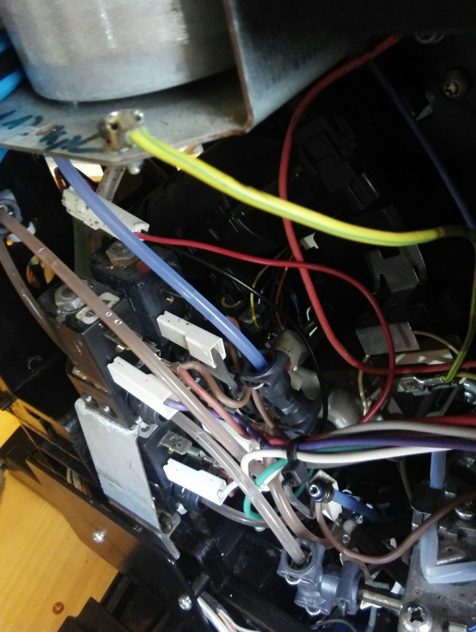

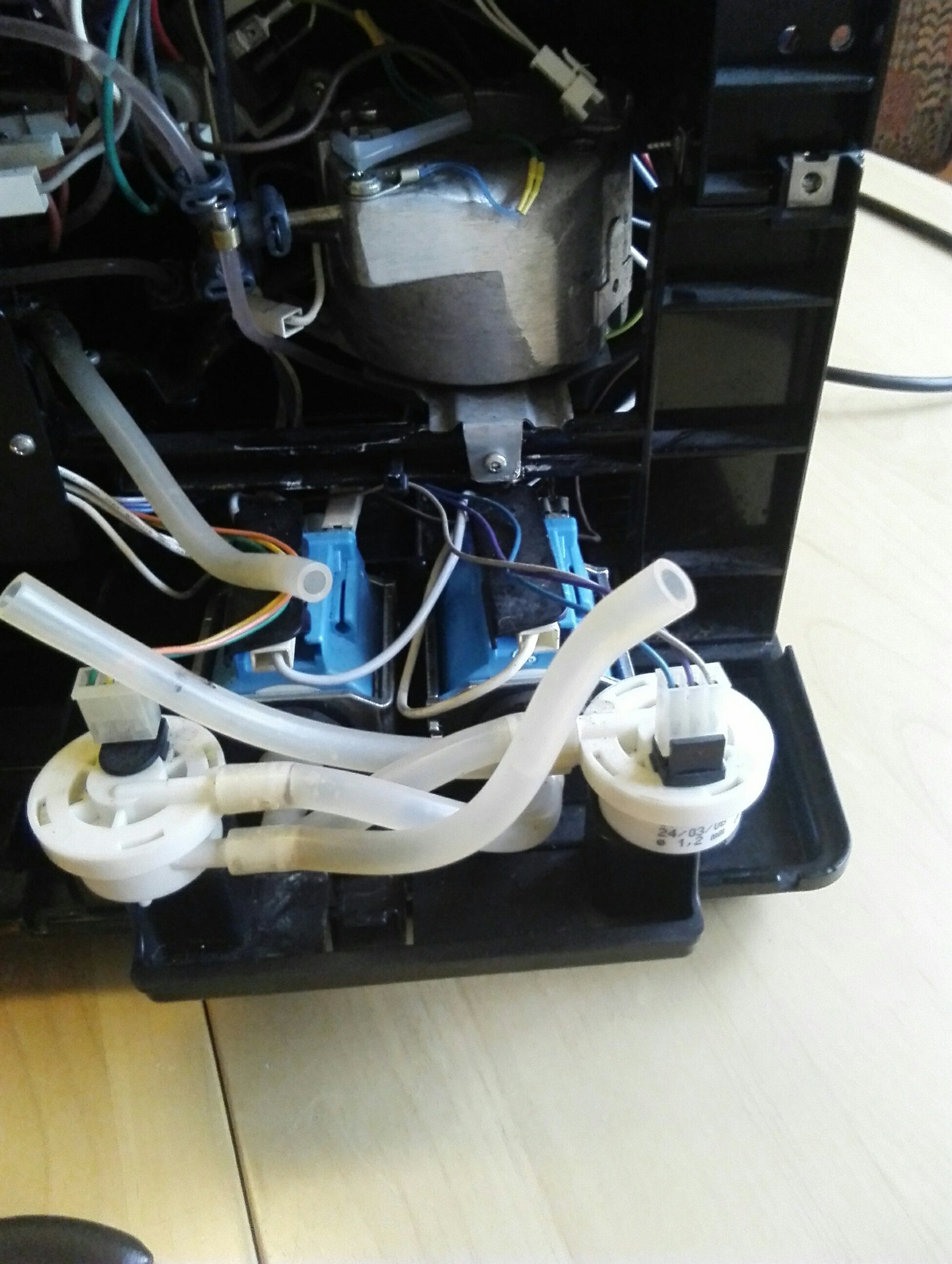

    • So. Nun habe ich beide Pumpen getauscht. Die Silikon- Gewebeschläuche vom Magnetventil zum Auslauf gewechselt. Alle Dichtungen der Druckschläuche erneuert. Ich bin am Ende mit meiner Kunst. Ich habe auch viel mit der Kamera festgehalten. Aber es gibt keine sichtbare Undichtheiten oder ähnliches. Trotz alle dem, kommt mehr Milch wie Schaum! Der Schaum ist sehr heiß. Keine Ahnung was da los ist. Könnte es doch der Boiler sein? Der wurde erst 2013 gewechselt und sehr wenig Bezüge. Ich hatte den Widerstand gemessen. Ca. 45 Ohm. Dieser schwankte zwischen 44 und 48 Ohm. Die Schwankungen sind mir etwas unklar. Könnt Ihr mir weiterhelfen?
    • Die Milchschläuche sind neu. Die Adapter für Milch und Schaum sind neu. (schwarz für Schaum und weiß für Milch)Bypasskappe neu!
      Ich habe auch die Flowmeter gereinigt und die Schläuche 5x2 alle erneuert. Ich bin am Ende. Die Kiste fliegt bald duch's Fenster.
      Die Maschine sieht innen auch super aus. Ich habe keinen Anhaltspunkt, wo der Fehler liegen könnte.
