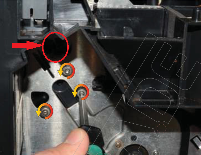

      Quitsch Geräusche Brüheinheit:
      -Reinige mal das Cremaventil und das Kaffeesieb von der Brüheinheit dazu die oberen drei Schrauben oberhalb der Brühgruppe lösen.
