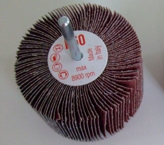

    • Ich hatte jetzt an einer anderen Mikro Brühgruppe das gleiche Probelm. Die Unterlagscheiben hefen nicht. Das weiße Kunststoffzahnrad wird in dem schwarzen Lager ausgebremst. Das runde Loch ist nicht mehr rund sondern leicht oval. Ich muss da mal was wegschleifen, damit das weiße Zahnrad sich wieder leicht drehen kann. ............das hat geholfen.
