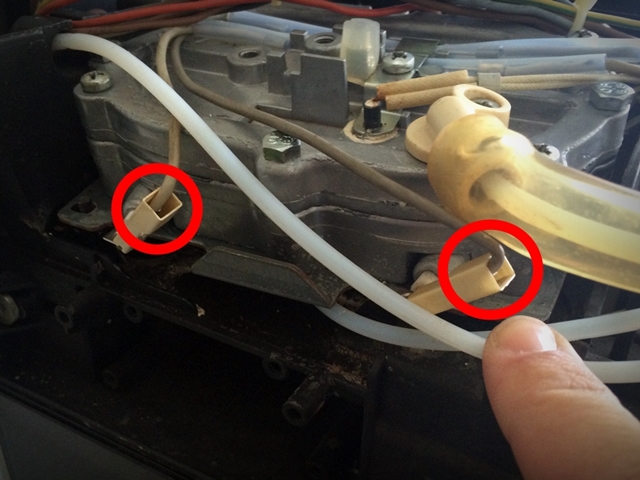

    • Habe nach ner PDF Anleitung von Google alles nachgemessen und bei den eingekringelten Flachsteckhülsen zeigt er mir keinen Widerstand an. Die Sicherungen haben Durchgang und der Sensor hatte iwas um die 113 kOhm.
      Sprich TB defekt... Richtig?
