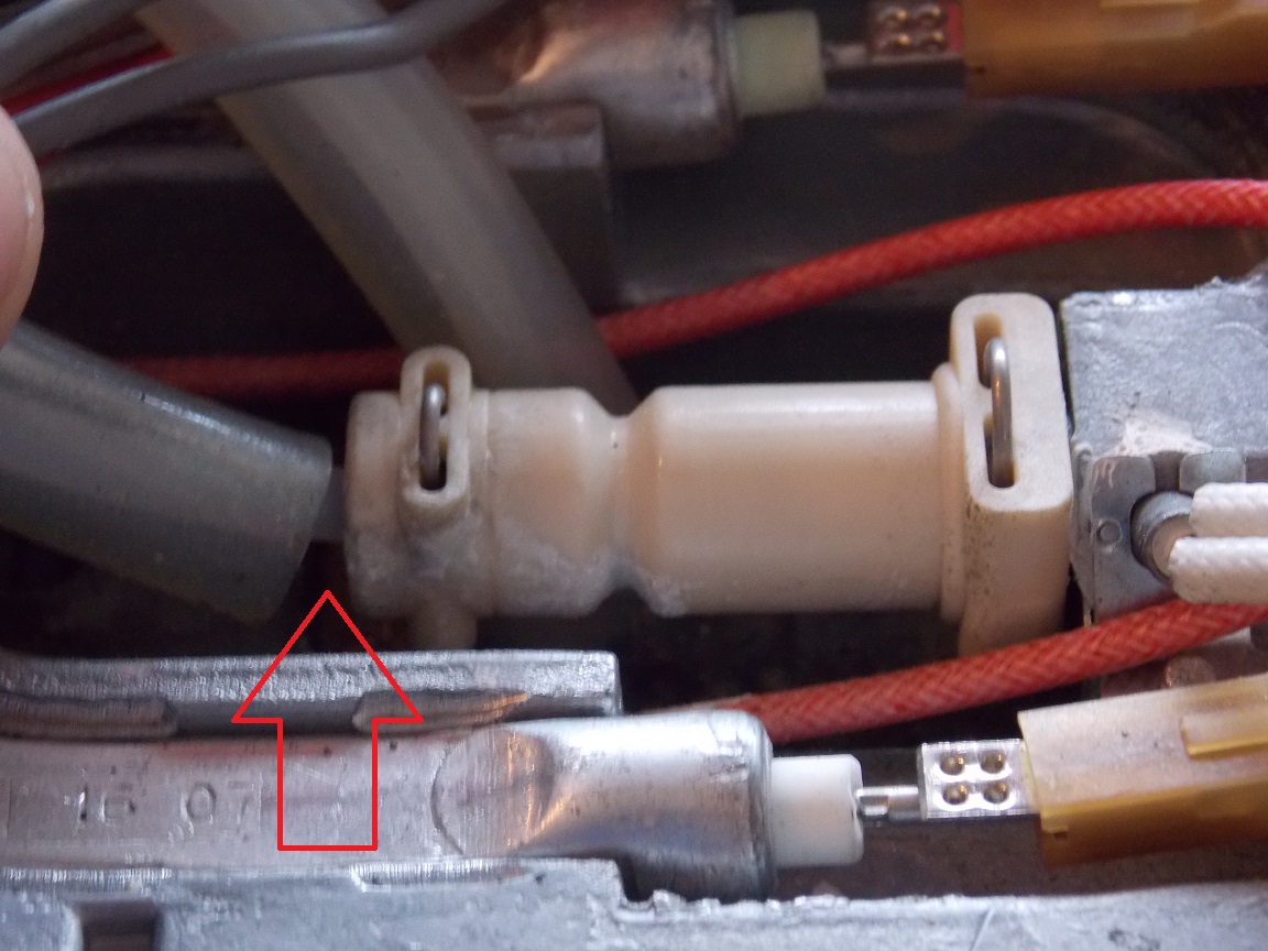

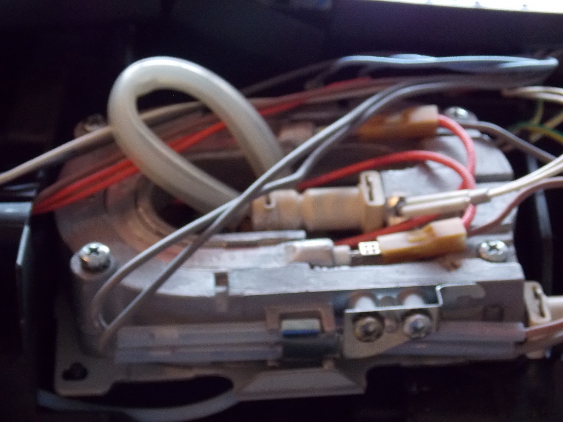

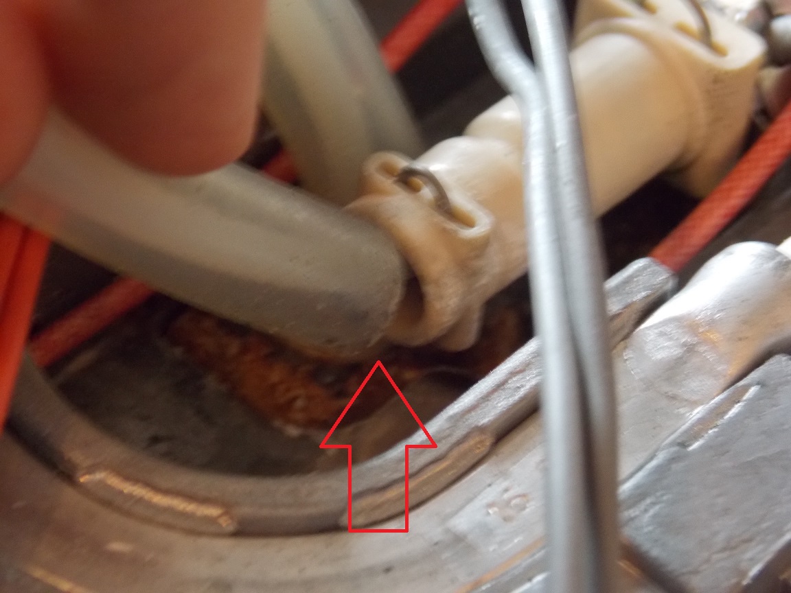

      ich habe vor paar Tagen beim Befüllen des Kaffees mich fast am Tassenwärmer verbrannt, und heute die Maschine dann geöffnet und den Fehler gefunden.
      Ich habe Bilder davon gemacht.
      Der Pfeil zeigt, woraus Wasser tropt, direkt darunter verdammt es dann und der Dampf erhitzt sehr stark den Tassenwärmer.
      Wo das Wasser verdampft ist es auch verrostet.
      Kann man dieses Leck reparieren?

    • Ganz so einfach ist es nicht. Da das Blech schon verrostet ist, solltest du den Thermoblock ausbauen und nach dieser Anleitungen zerlegen und überholen: komtra.de/media/files/KOMTRA_G…25972e6197abec06f0cd252e0
      zusätzlich mit einer Drahtbürste das Blech entrosten und neu lackieren.

    • Wenn der Thermoblock Rost angesetzt hat, dann hilft doch sowieso nur noch, ihn komplett zuersetzen.
      Ich denke nicht, das es komplett durchgerostet ist, aber den Rost jetzt bearbeiten und neu zu lackieren finde ich unnötig, vorallem das Lackieren.
      Ich habe vor, ihn auszubauen und zu schauen, wie dick die Rostschicht genau ist, wenn nur oberflächlich mache ich, denke ich nichts.
