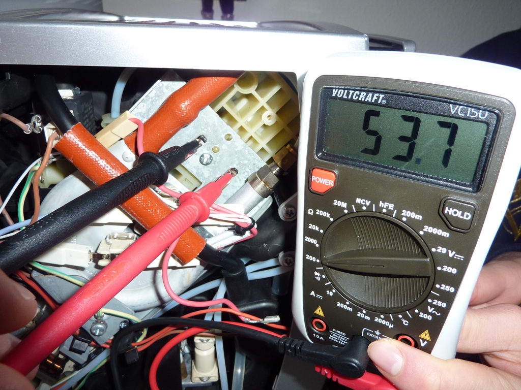

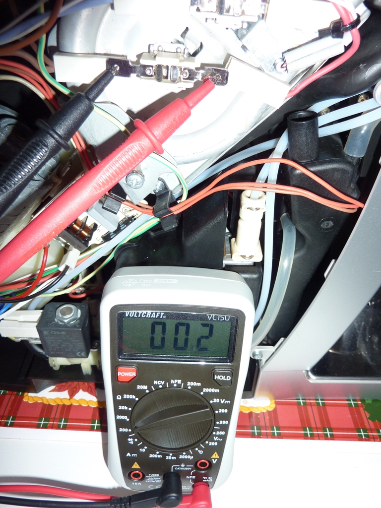

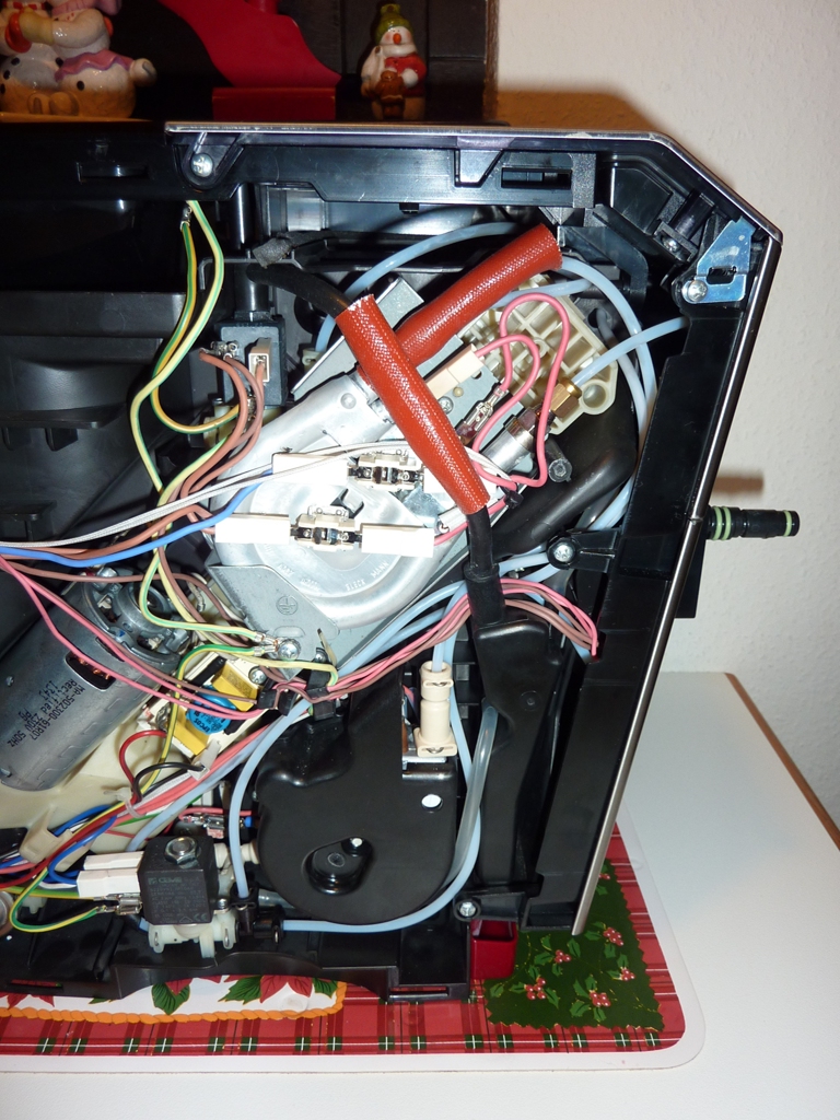

Hallo, ich habe eine defekte ECAM 26455 von einem Kollegen gekauft.
Aufheizvorgang - allgemeiner Fehler.
Heizeinheit wurde getauscht, wird auch heiss. Er meinte, die Maschine tut sich schwer beim Pumpen.
Also - mal aufgemacht. Die Heizeinheit mal einen Schlauch abgemacht, kommt mir ein Stück Dichtring entgegen, das zweite Stück hing im Schlauch - wo die restlichen Zwei sind, ist bisher nicht bekannt. Nachdem ich das eine Stückchen GUmmi aus dem Schlauch raushab, funktioniert der Spühlvorgang auf jeden Fall schon etwas kräftiger. Vorher kams nur tröpfchenweise. Wie der Dichtring in den Schlauch kam - keine Ahnung. Normal sollte er überhaupt nicht in den Schlauch kommen, selbst wenn er zerbröselt.
Jetzt stellt sich mir die Frage - warum die Maschine dennoch auf Allgemein Fehler geht, nach dem Heizvorgang?
In den Testmodus komme ich mit keiner Kombination rein - sonst könnte ich da wenigstens etwas testen.
Unabhängig davon, möchte ich sowieso mal die Maschine komplett zerlegen und alle Schläuche und Ventile reinigen, wer weiss ob da nicht irgendwo noch Reste von der Gummidichtung stecken.
Falls einer einen Tipp hat, wäre ich dankbar
Dankeschön!
