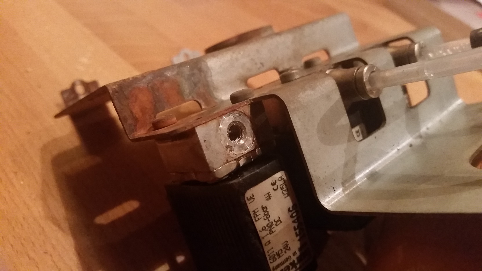

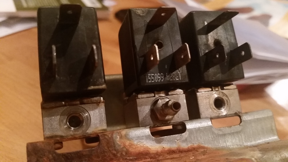

      Ich bin auf der Suche nach den Schlauchverbindern für die Magnetventile für eine Franke Saphira.
      Die andere Seite wird ja identisch mit komtra.de/jura-ersatzteile/jur…-thermoblock-96-oval.html sein.
      Hat zufällig jemand einen Tip für mich?
      mit herzlichem Dank im Voraus
        155,35 kB, 979×551, 459 mal angesehen
        354,3 kB, 1.665×936, 470 mal angesehen
    • ...ja...................... da hätt ich nen guten Tip....;-)
      Kuckmahiersorein:
      Jura Impressa X7/X9 & Franke Saphira/Smart/Flair - Resurrection..... der Gastro-Grundüberhol-Thread...
      ...einfach mal durchblättern........ :rolleyes:
      ...es gibt da ZWEI Möglichkeiten.... 1x auf Seite 1 unten...... und ganz weit hinten ne "elegantere" mit 2x Steckverbindern und Druckschlauchrest.....
    • :thumbsup:
      Bewährt haben sich die ausm ersten Link (gibts auch bei diversen anderen Anbietern!!) auf BEIDEN Seiten...... auf der Seite, wo Nippel dran ist, einfach kurzes Stück Druckschlauch rein und Silikon-Schlauch drübba..... hält BOMBENfest dann.
      ...ich kauf meine immer bei onlineverbinder.de..... :rolleyes:
      Die mitm blauen Plastikring - die lassen sich besser lösen....
