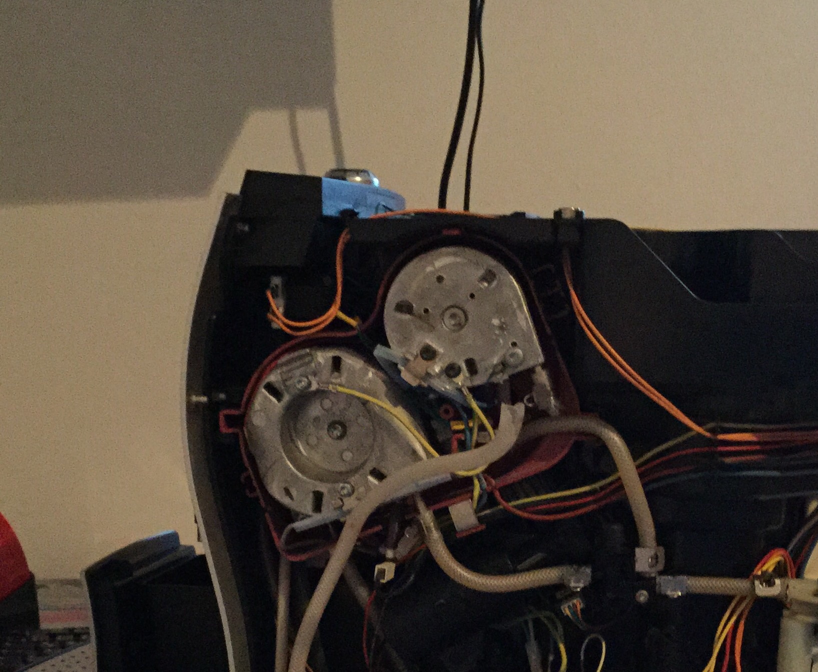

    • So, jetzt habe ich den Übeltäter gefunden.
      Der Schlauch vom Keramikventil zum Thermoblock 2003 (Dampf) ist geplatzt.
      Bevor ich ihn bestelle (weiß zufällig jemand die Bestellnr.?) noch die Frage. Warum kann ich denn keinen Kaffee mehr bereiten? dafür hat die z5 doch zwei Thermoblöcke!?!?!
      Kann ich eigentlich ein Foto von meinem Rechner hochladen, um den Defekt zu zeigen?
      LG Roman

    • ...einer ist für Dampf, einer für Wasser.
      Trotzdem hängen sie im Wasserkreislauf zusammen.
      Bilder: ERWEITERTE ANTWORT und Bild hochladen.
      :rolleyes:
    • ...auf Länge schnippeln, einbaun, fertich.
      Obacht: Die Anschlußschellen sind tricky und landen gern mal im Auge oder verschwinden auf Nimmerwiedersehn irgendwo..... ;(
    • Das Platzen von diesem Schlauch ist bei der Z-Reihe an dieser Stelle eher die Regel, es kommt sehr oft vor.
      Keine Frage, das ist auch ordentlich Druck drauf auf der Leitung und irgendwann hält es nicht mehr Stand.
      Ich habe versucht dafür eine Antwort zu bekommen, wieso genau diese Stelle und dieser Schlauch, bei den "offiziellen" Stellen. Da wurde mir in etwa gesagt:" durch die zunehmende Verkalkung im Dampfboiler" entstehe ein zusätzlicher Druck,
      diesem hält der Schlauch irgendwann nicht mehr stand. Dass der Dampfboiler der Z5 gerne am Eingang verkalkt, so dass der Anschluss samt Schlauch sogar abbricht, dürfte bekannt sein. Bei Glück kann die Verkalkung innen mit einem Bohrer entfernt werden. Die Verkalkungsstelle ist zu Beginn recht gut erreichbar.
      Aber mit der o.g. Aussage bin ich nicht ganz zufrieden. Hmmm..

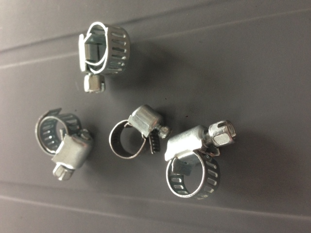

      Ich hatte letztens eine Z5 da, wo der Vorbesitzer/Hornochse die Schläuche mit solchen Schlauchschellen befestigt hatte.
      Ich war etwas Sprachlos. Entsprechend sah das Gerät innen aus wie eine Tropfsteinhölle, der Motor verostet, dafür Keramikventil heile und dicht :thumbup:
