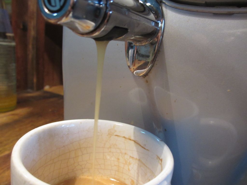

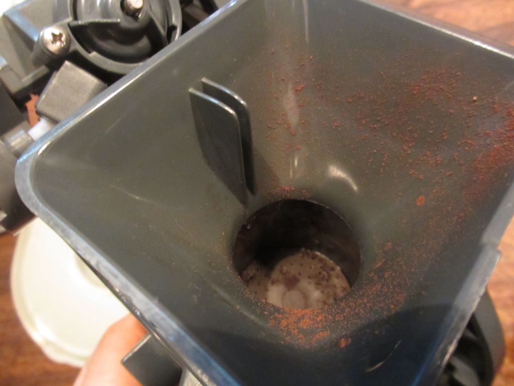

      nun muß ich doch noch mal eine Frage zu meiner Incanto 021 YDR stellen: eigentlich läuft das Teil ja jetzt- wäre da nicht ein kleines Problem: nach dem Einschalt-spülvorgang läuft die erste Tasse mittlere Größe Kaffee gut aus dem horizontal verschiebbaren Kaffeeauslaß raus; bei der zweiten Tasse selbe Größe nur 10 Minuten später fängt es an langsamer zu laufen und da verstellt sich dann auch die eingestellte Kaffeemenge, d.h., es wird mehr Kaffee ausgegeben; teils bis kurz vorm Tassenüberlauf ( eingestellt sind 200 Gramm auszugebender Kaffee). . In der BG befindet sich nach dem brühen auf dem unteren Sieb links zum Rand hin dann immer eine kleine Menge feuchter Satzrest. Die ausgegebenen Kaffeetrester sind gut zusammen, nix zerbröselt. Die Kaffeemenge ist am im Bohnenbehälter befindlichen Drehknopf auf Halb eingestellt; der Mahlgrad der gebraucht bekommenen Maschine (jetzt 23.600 Tassen) wurde vor Inbetriebnahme auf "zu" gestellt und dann eine Viertelumdrehung das Kranzes wieder geöffnet. Die Pumpe ist neu und liefert den Flowmeterwert 42. Irgendwie komme ich von alleine nicht drauf, wieso das Maschinchen bei der zweiten Tasse so spinnt; hat da einer ne Idee von Euch dazu..?

      spinnt die Maschine bei, oder ab der zweiten Tasse?
      Deine Beschriebung der Mahlgradeinstellung läßt leider
      keinerlei Rückschlüsse auf den tatsächlichen Mahlgrad
      zu. Wie grob bzw. fein ist denn das Kaffemehl im Vergleich
      zu Haushaltszucker und Weizenmehl.
      Grundsätzlich läßt das von Dir beschriebene Problem auf
      einen Widerstand im Wasserkreislauf schließen - daher
      auch die durch den geringeren Wasserfluß verursachte
      erhöhte Produktmenge.
      Bei sämtlichen Saeco-Maschinen mit Schnelldampf kommt
      mir da immer zuerst das Gleitstück vom Auslaufstutzen in
      den Sinn, da dieses solche Probleme verursacht wenn es
      verzogen ist. Gemeint ist das Kunststoffteil hier auf dem Bild
      ganz unten; ist das verzogen oder gerade mit den zwei
      Schenkeln im 90°Winkel:
      komtra.de/kaffeevollautomaten-…stutzen-kit-komplett.html

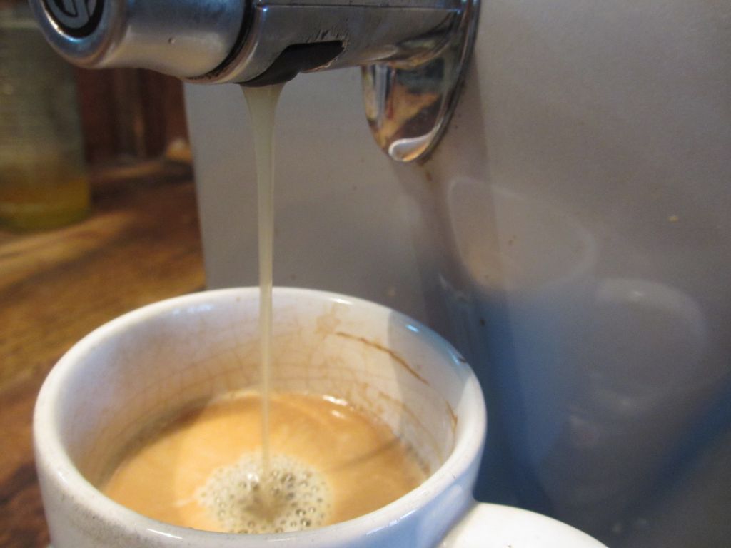

      Die erste Tasse klappt richtig, und AB der zweiten Tasse tritt dies Problem auf: aus der rechten Düse vom verschiebbaren Kaffeespender kommt noch Kaffee, während es aus der linken Düse dann nur noch tröpfelt.

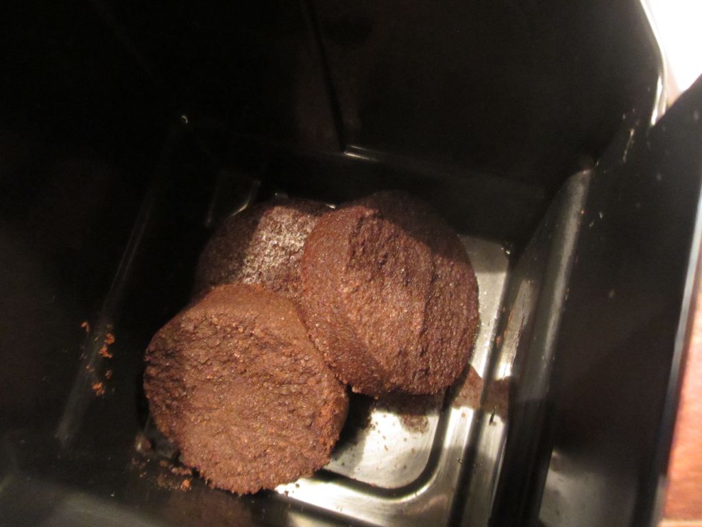

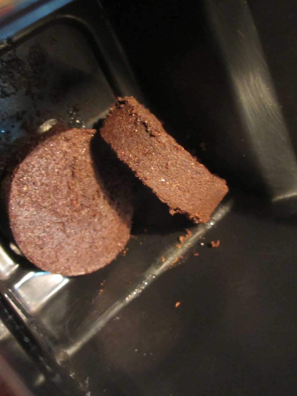

    • Ja, mehrere mittlere Größe- Tassen Pulverkaffee ohne Pulver hintereinander machen keine Probleme; habe jetzt den Mahlgrad nochmals etwas größer gestellt: sollten dann die Trestertabletten stark nass sein oder zerfallen, dürfte dies ein Anzeichen sein für "abgelaufenes" Mahlwerk, oder? Das ist dann ein anderes Problem, klar. Sollte der Kaffee auch bei groberem Mahlgrad nicht richtig rauskommen, kommen Bilder vom Trester!!

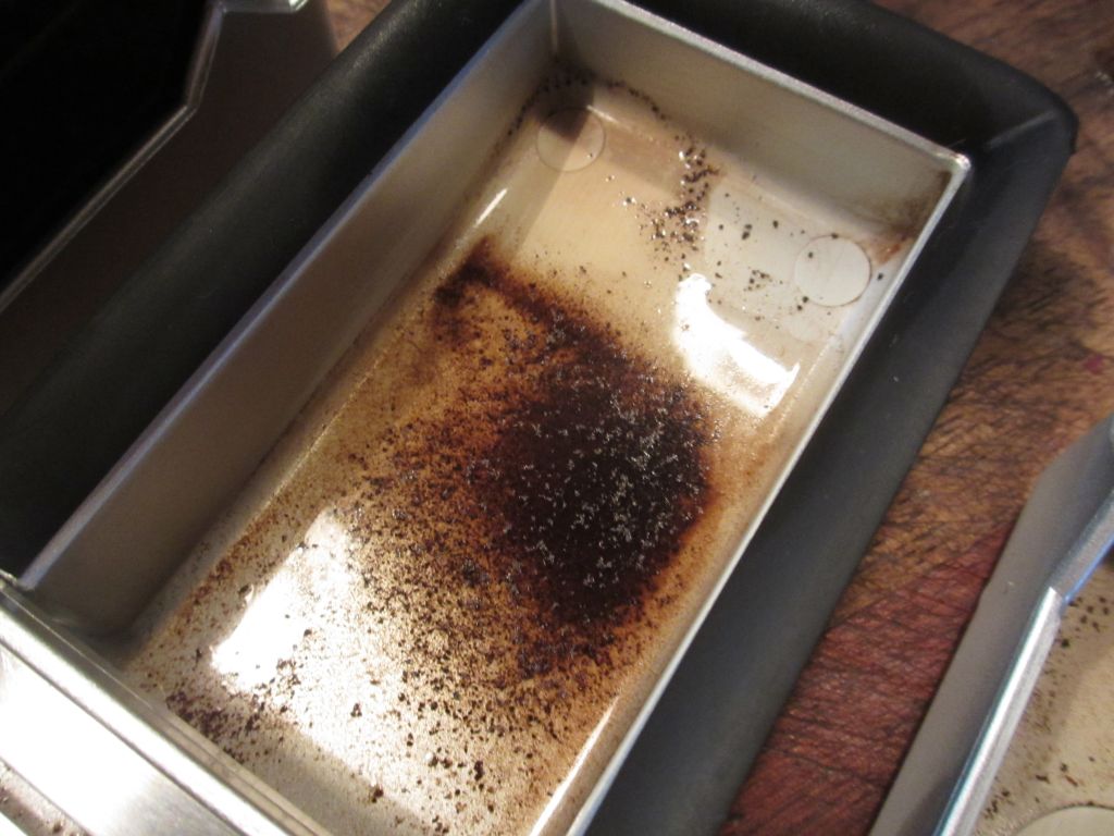

    • ..so, da bin ich wieder: die 5 Tassen nach der Mahlgradverstellung sind durch und der Trester ist jetzt schon etwas grobkörniger. Dennoch hat sich an der Ausgabegeschwindigkeit des Kaffees nix geändert, ich glaube, der Kaffee fließt noch langsamer als am Anfang. An den Bildern ist zu sehen, daß nun in die Auffangschale auch Satzkrümel mit reinrauschen, das war vorher bei feinerer Einstellung nicht.. Und was mir noch auffällt- beim Espresso (60 gramm) scheint es zu klappen; erst, wenn ich mittlere Tassen Kaffee beziehe, fängt es nach der Hälfte der zu füllenden Tasse an, an der linken Düse am verschiebbaren Kaffeespender zu tröpfeln. Deshalb habe ich heute den Flowmeterwert nochmals abgefragt, und siehe da, als Wert wurde mir heute 38 angezeigt-als ich die Pumpe im Mai neu bekam, lag dieser Wert bei 42. Seither sind da etwa 65-70 Tassen durch.
      Ich ahne, daß die neue Pumpe nicht gerade eine der stärksten ist, oder..?
      Viele Grüße vom Spiti-kaarli!
