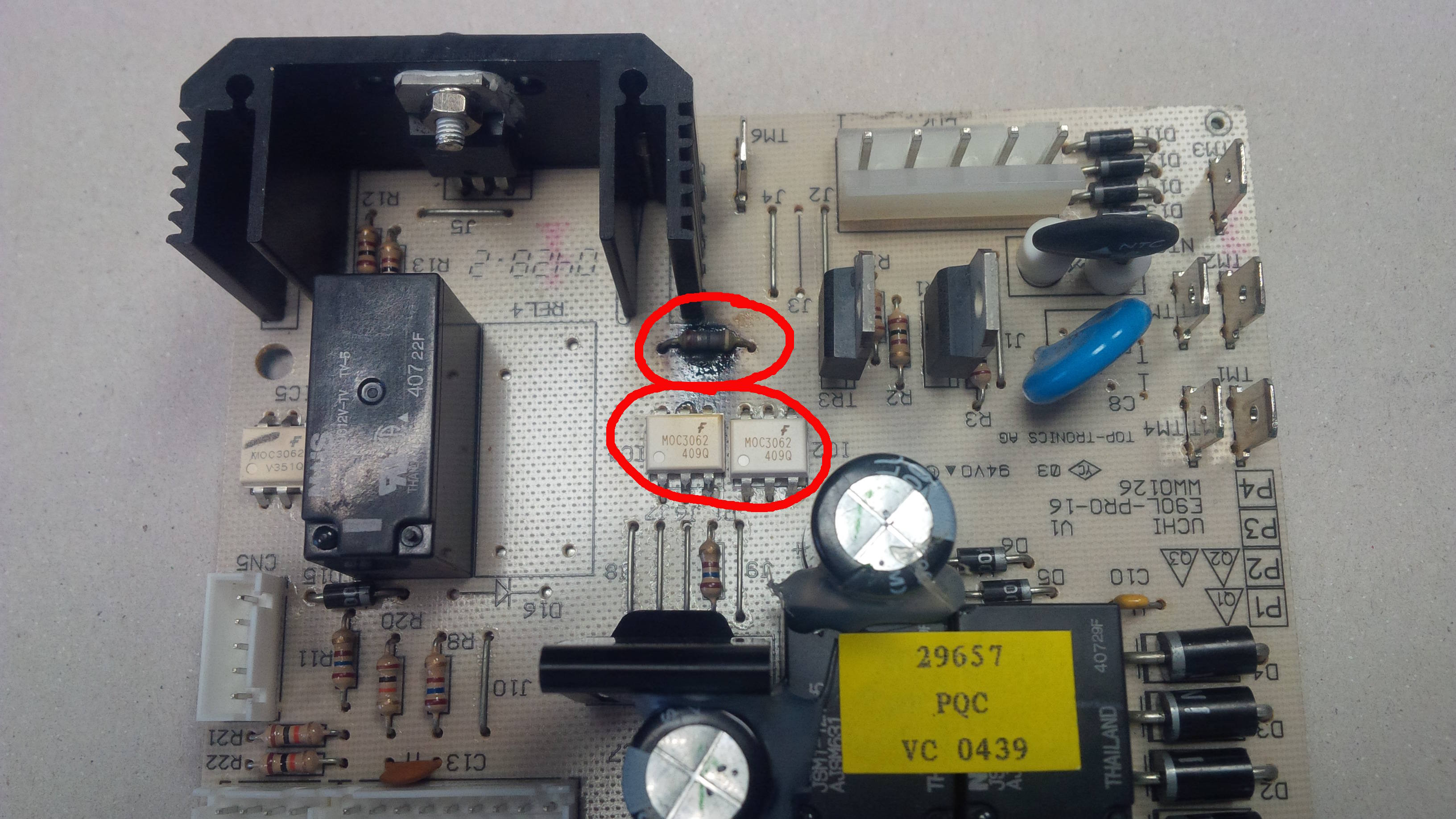

      Unsere Jura F50 hatte zuerst das Problem, das die Pumpe ( CP3 65W ) ihren Geist aufgegeben hat.
      Diese wurde also getauscht, gegen eine CP4 70W, Wasser / Kaffee läuft wieder....
      Allerdings hat sich dann direkt beim ersten Durchgang der Vorwiderstand ( lt. Internet 100Ohm, ließ sich im nachhinein schwer sagen, war ja bereits komplett schwarz :) ) und der Optokoppler ( MOC 3062 )verabschiedet ( siehe Bild ).
      Also gleich beide nebeneinander liegenden Opto´s und Vorwiderstand getauscht, allerdings immer das selbe... Vorwiderstand brennt durch und nimmt den Opto mit.
      Hat jemand eine Erklärung oder Idee?!

      Du solltest zum Vorwiderstand und dem Optokoppler auch den zugehörigen Triac(könnte der TR3 sein) tauschen. Schau Dir die Leiterbahnen vom Problem Opto zum Triac an um den richtigen zu finden.
      Mario
    • Hallo und vielen Dank für die Antwort,
      hat auch soweit schon geholfen, insofern das der 100Ohm Vorwiederstand nicht mehr durchbrennt.
      Getauscht habe ich nun beide Opto´s, den Vorwiederstand und die dazugehörigen TRIACs.
      Leider gibt es allerdings immer noch Probleme....
      Maschine einschalten,
      Maschine spült ( Hahn auf, spült, Hahn zu ),
      Maschine heizt auf,
      Druck auf ein Tasse,
      Maschine füllt die Bohnen
      Anschließend wird aber keine Wasser gepumpt,
      sondern die Maschine schaltet wieder ab und will wieder spülen ( Hahn auf / Hahn zu )
      Eigentlich fehlt ja nur noch, das Wasser durch die gemahlen Bohnen gepresst wird, welches dann in die Tasse läuft....
      Leider hier Fehlanzeige.... :/
      Hat vllt der erste defekte, noch ein andere Bauteil beschädigt?! Logikteil?!
      Vielen dank für die Hilfe.
