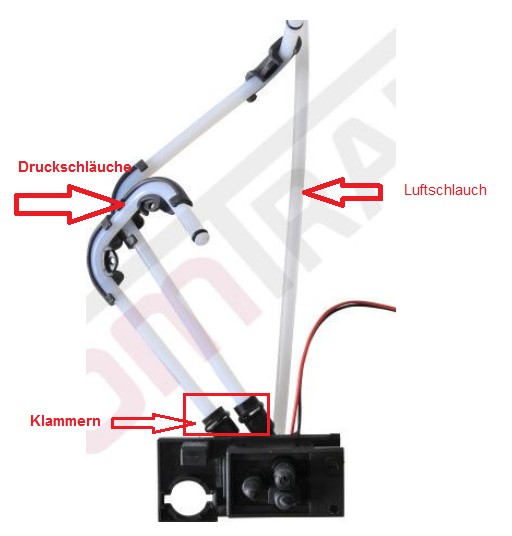

      ich weiß nicht ob es Dir weiterhilft, aber ich habe mal kurz ein PDF ohne Anleitung erstellt in dem alle Bilder drin sind die
      bzgl. des Aufschäumers momentan vorhanden sind.
      Irgendwie meine ich mich zu erinnern, dass die Schläuche des Aufschäumers katastrophal zu entfernen waren und
      deshalb die Anleitung nicht richtig nachvollziehbar erstellt werden konnte. Daher gibt es nur die Bilder.
      Man sieht es hier auch auf dem ersten Bild, dass speziell bei diesem Gerät die Klemmfedern der Schläuche von hinten
      kommen und so gar nicht gezogen werden konnten (angeblich ist das nicht normal...).
      Der ganze Schäumereinsatz läßt sich glaube ich entweder nach oben oder nach unten zum Lösen schieben (kann mich
      aber auch irren).

      auseinander gebaut würde ich das Gerät nicht einschicken bei Fremdeingriff greift die Reparaturpauschale nicht, du bekommst ein Kostenvoranschlag mit Arbeitszeit und Teilen.
      Ich persönlich lass die zwei Druckschläuche drin so lang die nicht verstopft sind, tausche immer nur Kupplung mit Luftschlauch zusammen.
      Dazu Luftschlauch abziehen am Keramikventil danach die zwei Klammern links an der Kupplung mit einer Spitzzange lösen Stecker oben abziehen und Kupplung entfernen.
      Beim Einbau als Erstes die Kupplung einsetzen gleichzeitig den Luftschlauch einfädeln zum Keramikventil.
      Danach am besten mit einer Zange den Druckschlauch rein drücken halten und mit einer zweiten Zange die Klammer einsetzen.

      was meinst du mit Keramikventil?
      wie erkenne ich das?
      und woran erkenne ich Luftschlauch und Druckschlauch?
