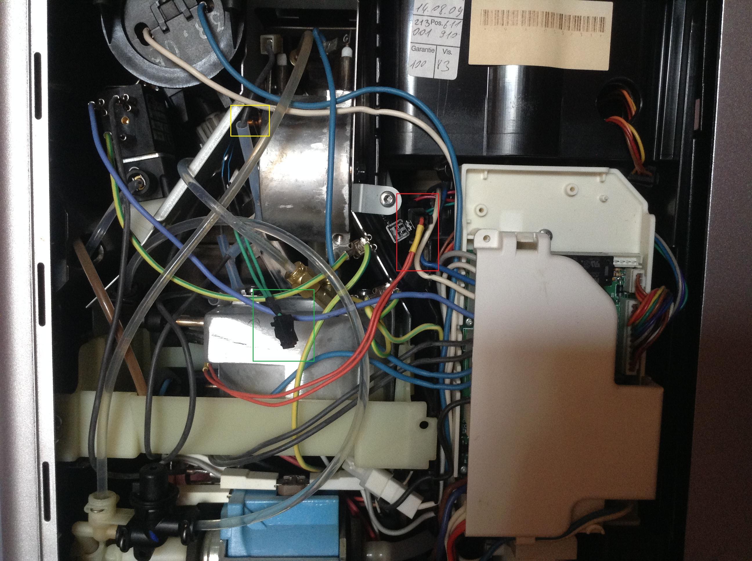

    • Ich hänge mich da mal dran.
      Hab glaube den selben Fehler, bin mir aber nicht ganz sicher. Maschine zeigt Fehler 4 beim Einschalten.
      Habe die Sensoren mal durchgemessen. Stecker im grünen Rahmen zeigt ständig "1" an auf dem Multimeter.
      Am Sensor im roten Rahmen messe ich bei momentanen 25°C ca. 9kOhm an.
      Um noch einen Test anzuwenden habe ich den roten Stecker zusätzlich gezogen und die Maschine eingeschaltet.
      Nun erscheint zusätzlich Fehler 2.
      Was meint ihr? Fehler müßte eingegrenzt sein oder gibt es doch noch andere Fehlerquellen?
      Wie heißt eigentlich der Sensor genau und wie heißt das Bauteil, an dem er verbaut ist? (gelber Rahmen)
      Wäre dieser Sensor der richtige?
      komtra.de/jura-ersatzteile/jur…asensor-dampfheizung.html
      Wie kann man den Sensor demontieren. Er sitzt glaube ich in einem Sackloch und wird von einer Klemme gehalten.
      Aber ich denke ich kann diese nicht so weit umbiegen und den Sensor dabei ziehen. Oder doch?!?
      Danke für eure Hilfe

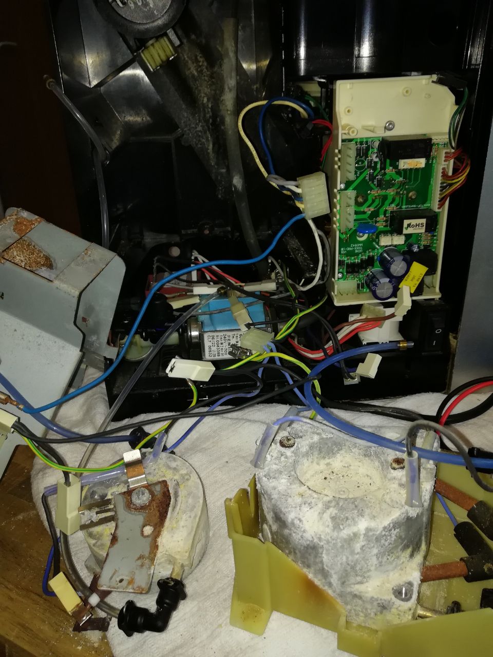

    • Hallo zusammen!
      dieser Chat hat mir bis hierhin sehr geholfen! Ich habe ebenfalls das Problem, dass meine Jura Impressa S9 Avangarde "Error 4" anzeigt. Wie man unten auf dem Bild gut erkennen kann, habe ich sie aufgeschraubt und die Thermosensoren und die Sicherungen überprüft:
      1.) Thermosensor 1 zeigt 10,8 kOhm, Thermosensor 2 zeigt 11,2 kOhm
      2.) Die Sicherungen zeigen beide 0,00 Ohm
      Meine Fragen nun an Euch:
      1.) Was kann noch den Fehler verursachen?
      2.) Wie man auf dem Bild gut erkennen kann, sind diese Thermoblöcke sehr stark mitgenommen! Wäre es sinnvoll diese auszutauschen?
      Vielen Dank schonmal für Eure Hilfe!
      ou2991
      Störung 4 heißt: Temperatursensor Dampfheizung "Unterbruch".
      Sprich es kommen keine Werte bei der Steuerung an. Wenn der
      Sensor ok ist, können es daher auch Kabel und Stecker sein, die
      das Problem verursachen.
      Ansonsten schaut das tatsächlich furchtbar aus. Soll nochmal einer
      sagen, dass die mülligen Plastikwinkel besser sind als die alten
      Serto-Verschraubungen. Die werden zwar auch undicht, aber nicht
      so - zumindest habe ich das bis heute nie gesehen.
    • Hi!
      Vielen Dank für deine Antwort. Ich habe alles mögliche durchgecheckt - keine Auffälligkeiten. Die Alublöcke habe ich ebenfalls gereinigt und alle Anschlüsse sauber geschliffen. Nun kommt der finale Anlauf und wenn keiner von euch eine bahnbrechende Idee hat muss ich das Schmuckstück ( :D ) wohl oder über verkaufen ;)
