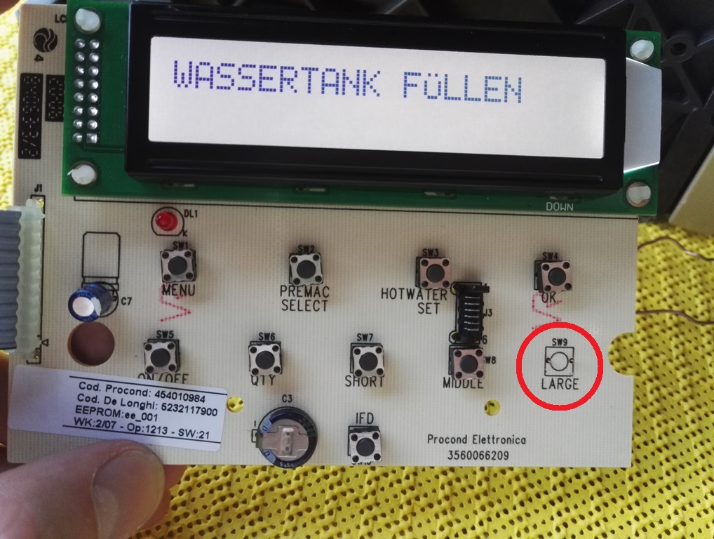

Hersteller: DeLonghi | Typ-/Modell: ESAM 3200.S Magnifica | ca. Baujahr: Unbekannt
Meine 4 Jahre Delonghi Magnifica ESAM 3200S lässt sich seit
gestern nicht mehr einschalten : Alle Kontrollleuchten aus, alle Tasten tot :
Zieht man den Stecker und steckt ihn wieder ein, gehen alle ( oberen und
unteren ) Kontrollleuchten kurz an, die Brühgruppe fährt kurz an , aber dann
wieder alle Lampen aus . Wenn ich dann die Kaffesortentaste drücke , leuchtet
die Dampfkontrollleuchte rot auf ( nur solange gedrückt wird ). Reset und Testprogramm
nicht möglich. Woran könnte das liegen : Leistungsplatine oder
Steuerungsplatine ????? Oder sonst ????
