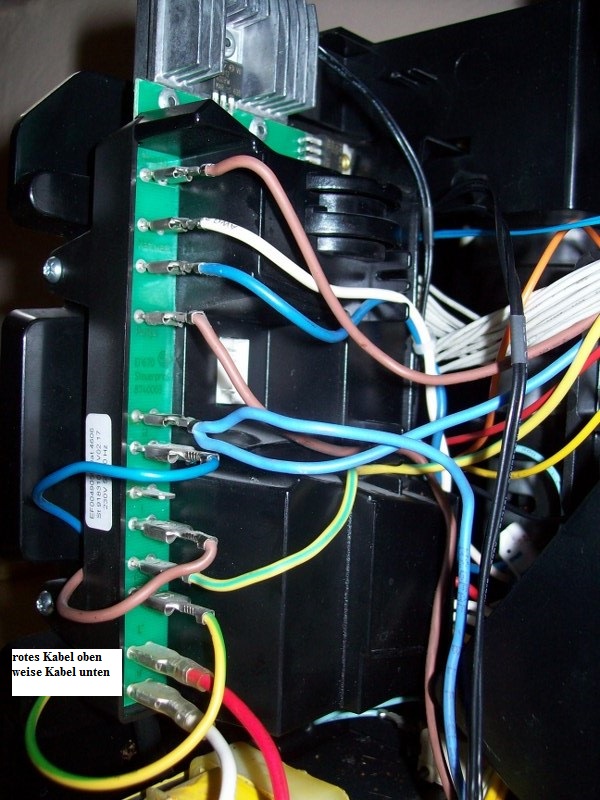

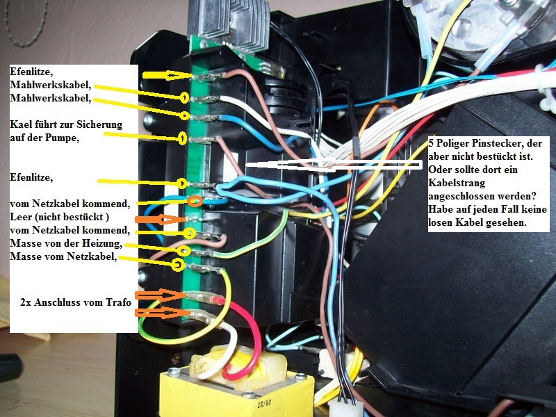

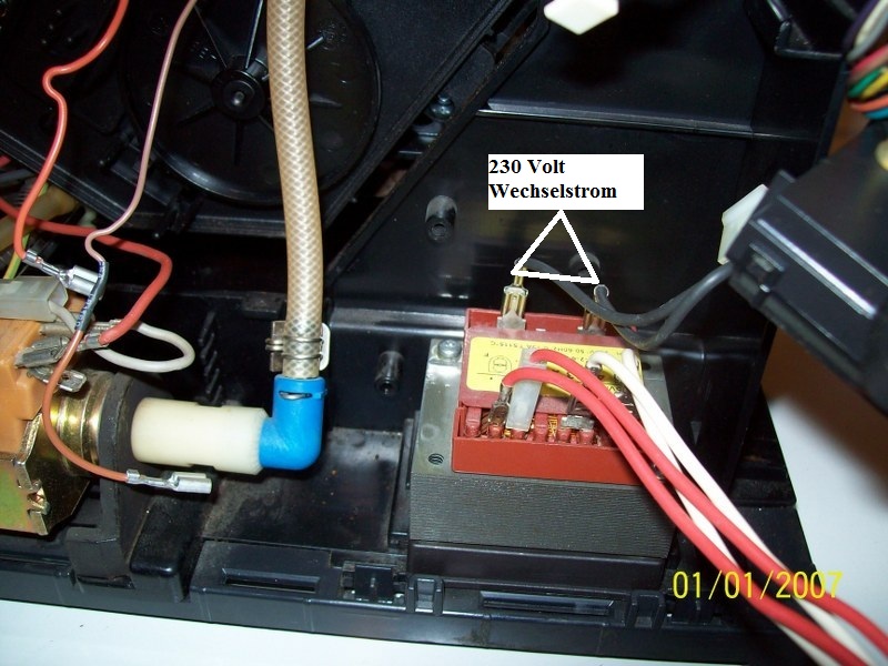

habe heute zum ersten mal eine Siemens Surpresso Compact TK 54001 geöffnet und das Drainageventil getauscht, den Flowmeter gereinigt. Als ich nach der Montage den KVA anmachte blieb das Display dunkel. Wenn man einschaltet hört man ein leises Summen ( scheinbar der Trafo ).
Ich habe das Gehäuse nochmal geöffnet und stellte fest dass das Kabel am Flowmeter nicht drauf war, ( hatte nur 2 Pins bestückt ).
Ich dachte mir natürlich, dass war der Fehler. Also Kabel richtig draufgemacht, und wieder eingeschaltet aber das
Display bleibt weiterhin dunkel und die Tasten ohne Funktion.
Nachtrag!
wollte noch sagen, bevor ich den KVA zum ersten Mal öffnete lief sie einwandfrei, bis auf die Undichtigkeit vom DV,
