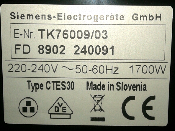

      Ich hab mal ein Foto vom Typenschild angehängt. Da steht nix von Servicerelease, oder?
      Vielleicht kannst du ja mit den Infos noch was anfangen...
      Deine Maschine ist aus Februar 2009. Wenn nicht an der rechten Seitenwand (hinter der Türe) ein
      Aufkleber mit Service ´94 angebracht ist, hast Du die 03er Version.
      Die Versionen 01 - 04 sind die verschiedenen Serienfertigungsrelease. Die Service 92-94 bedeuten
      die Anpassung durch den Kundendienst auf den neuen Fertigungsstand. 92 bedeutet z.B., dass
      eine 01er durch Kundendienst auf 02 aufgerüstet wurde. 94, dass eine 01er, 02er oder 03er durch
      Kundendienst auf eine 04er aufgerüstet wurde.
