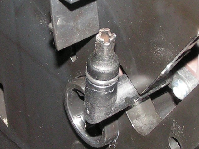

      Phyken schrieb:
      Wenn ich versuche da durchzublasen, habe ich erst Durchgang, wenn ich das Betätigungselement samt inneren Kolben aus dem DV gezogen habe.
      eigentlich sollte es wie folgt sein:
      1.
      Weißes Teil nach oben geschoben -> Durchgang durch das weiße Teil in das Expansionsgefäß
      2a.
      Weißes Teil etwas nach unten gezogen -> KEIN Durchgang durch das weiße Teil in das Expansionsgefäß
      2b.
      Wenn man jetzt von unten in den offenen Zugang im schwarzen Teil mit einem Gegenstand drückt, sollte
      man durch den schwarze Teil blasen können. Das ist der Zugang an dem die Brüheinheit andockt und
      entweder den gefederten Gummipilz, oder die Plastikkugel nach oben schiebt.
      Damit weder die Kugel noch der Pilz (unterschiedlich je nach Baujahr) den BG-Zulauf dabei verstopfen
      können, hat der Zulauf der BG oben als Abschluß diese kronenähnliche Form (siehe Bild).
    • Hallo BlackSheep,
      so erklärt verstehe das auch ich :)
      Bei mir ist das DV die Variante mit der Kugel.
      Bestände denn auch die Möglichkeit, das der Einlaufstutzen der BG nicht tief genug in das DV gleitet und somit die Kugel nicht löst ?
      Viele Grüße Phyken
      Dieser Beitrag wurde bereits 1 mal editiert, zuletzt von Phyken ()

    • Ja,
      Phyken schrieb:
      Bestände denn auch die Möglichkeit, das der Einlaufstutzen der BG nicht tief genug in das DV gleitet uns somit die Kugel nicht löst
      wenn das Ventil nicht tief genug von dem Mitnehmer gedrückt wird, oder wenn bei Dir der Kronenkranz zugesetzt oder abgebrochen ist.
