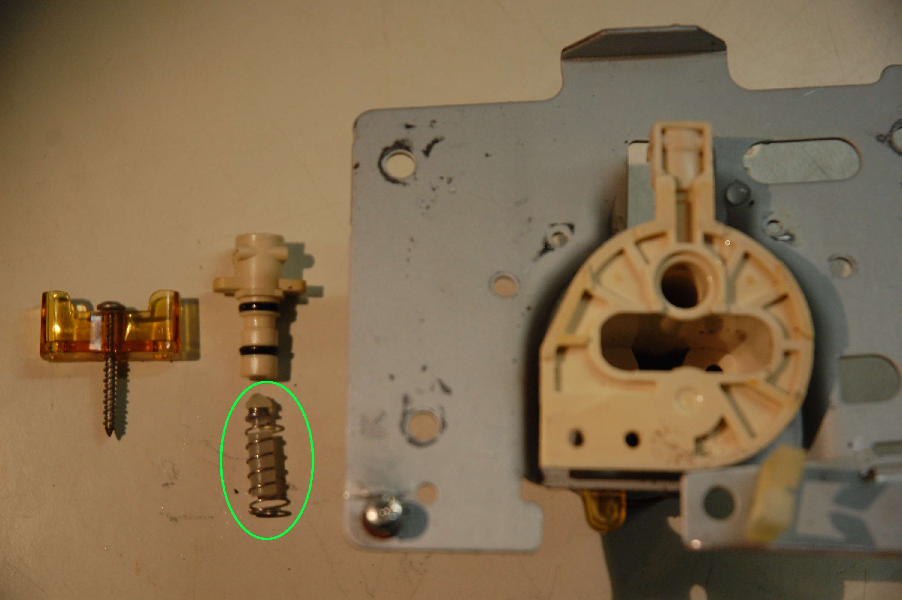

      Ne dumme Frage hab ich noch, wo ist der Tropfstop? ?( Eigentlich hab ich alles wieder so montiert wie es war.

      Man sollte es nicht glauben, aber der neue Thermoblock mit Brühkolben hatte tatsächlich auch einen defekt.
      Leider kann ich nicht sagen welchen, da ich das Teil einfach umgetauscht habe. Vermutlich doch der Tropfstop falsch herum montiert?
      Da hätte ich noch lange suchen können, man denkt ja nicht sofort an ein defektes neues Teil.
