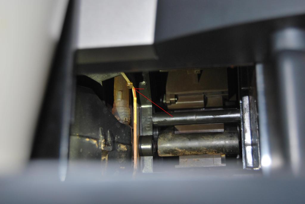

      Also hier mal ein paar Bilder wo es deutlicher zu sehen ist was ich meine.
      Hier sieht man rechts das da tröpfchenweise wasser runter kommt, aber während des brühens kommt nichts!!!.
      Ist da evtl der schlauch wo an das Drainageventil
      hingeht die dichtung undicht kaputt????

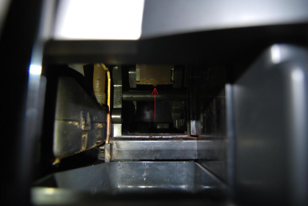

      Und auf diesem Bild kommen nicht tröpfchenweise sondern sehr viel Wasser!! Also an dem Zapfen, schaut aus als der kolben undicht ist. Wie kann man die dichtung wechseln, und welche dichtung kommt da rein?

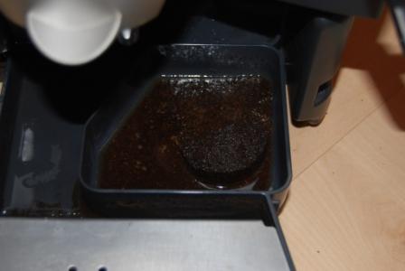

      Und hier sieht man jede menge Wasser, aber das ist nur wenn ich die Maschine ausschalte, wenn ich fünf oder mehr Tassen rauslasse ist der behälter recht trocken!. Und da ist meine frage, ist das wirklich normal das da soviel wasser beim ausschalten reinschwappt???

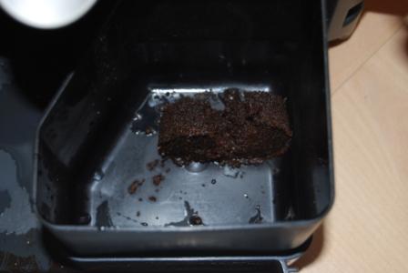

      Und hier so schaut es aus wenn ich den Automat nicht ausschalte.!!!

      die Menge Wasser beim Spülen irritiert mich nicht.
      Ich würde in Deinem Fall das Draingeventil gegen ein neues tauschen und nicht revideren.
      Ebenso eine neue Druckschlauchdichtung beim Drainageventil verwenden. Wenn bei der
      Kolbenstange viel Wasser austritt ist diese Dichtung defekt:
      komtra.de/BOSCH-ERSATZTEILE/Be…ben-BSH-Brueheinheit.html
      Eine bebilderte Anleitung zum Wechsel gibt es nicht. Auch keine 100%ige Erfolgsgarantie,
      da über der Dichtung ein Kunststoffring eingeklebt ist, der zum Dichtungswechsel heraus-
      gebrochen werden muss. Je nach Haltbarkeit der Klebung kann dabei der Ring oder seine
      Aufnahme irreparabel beschädigt werden -> neue Brüheinheit.
      Am besten ist es wenn man einen 10mm oder 10,5mm Stahlbohrer nimmt und den Schaft
      (nicht die Schneiden!) anstelle des unteren Brühkolbens durch den Ring steckt und dann
      solange rumhebelt bis der Ring sich löst (vielleicht waren es auch 9,5mm weiß nicht mehr
      so recht - einfach testen).
      Beim Festkleben hat sich der 2-Komponentenkleber: Pattex-Plastix bewährt. Wie lebens-
      mittelecht die Verklebung ist kann leider nicht gesagt werden, Jedoch läuft das Brühwasser
      beim Brühvorgang nicht über die Klebeverbindung. Dennoch würde ich einmal das Reingungs-
      programm laufen lassen um evtl. Rückstände soweit möglich wegzuwaschen.
