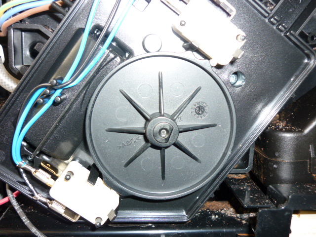

      was tut man nicht alles fuer guten Kaffee! Wieder experimentiert. Kaffeepulver von Hand eingefuellt und siehe da, Maschine brueht eine Tasse Kaffee. Wirft aber keinen Trester aus, wird wohl normal sein, da es sich um loeslichen Kaffee handelt. Noch eine Tasse gemacht, diesmal mit Pulver aus der Muehle. Ist recht duenn (klar zuwenig Mehl), wieder kein Trester. Jetzt faengt die Maschine an zu blinken, diesmal aber anders, die Kaffeestaerkesymbole blinken abwechselnd. Maschine abgestellt. Brueheinheit rausgenommen. Hat sich wohl irgendwie verklemmt. Saubergemacht und mit leichtem Nachdruck wieder in die Ausgangsposition gebracht. Schlitten geht jetzt wieder leicht rauf und runter. Als ich die Brueheinheit wieder einsetzen will, geht das nicht. Zahnrád der Maschine steht wohl anders. Will jetzt auch nichts mit Gewalt machen, deshalb die Frage an euch, was ist zu machen und wie bringe ich die BE wieder in die Maschine, damit alles richtig steht?

    • Ich denke Du solltest den Antrieb ausbauen, die Mikroschalter an der Kurvenscheibe erneuern, denn diese verursachen ziemlich wahrscheinlich die Fehlpositionierungen des Antriebes.
      Wenn Du den dann wieder eingebaut hast, und dann von Hand den Türschalter (falls es den bei Dir gibt) und den Mikroschlater für die Brühgruppe drückst, sollte der Antrieb wieder in Grundstellung fahren und Du kannst Die Brühgruppe einbauen. Alternativ kannst Du das Auch schon beim ausgebauten Antrieb machen. Im Forum ibt es etliche Bilder wie der Antrieb (die Kurvenscheibe) in Grundstellung steht.

    • also, wieder mal eijn bischen gebastelt. Frage: wie krieg ich denn nun den Antrieb der Brueheinheit in Grundstellung? Weiss, dass die Frage schon x mal gestellt wurde, werde aber nach all dem Studium nicht schlau. Muss ich denn nun nur den Mikroschalter oben rechts druecken oder noch einen anderen? Und wenn der/die Schalter gedrueckt sind, dann muss ich auf Kaffeebezug druecken, richtig? Also mit dem Schalter oben rechts allein, passiert gar nichts. Muss ich am Ende doch die Trafomethode anwenden (hab aber auch keinen verfuegbar)?

    • So Leute, ich glaube meine Brueheinheit hat das Attentat ueberlebt! Also erstmal habe ich am Ende doch noch den Schalter gefunden, den ich druecken muss, hatte erst einen anderen Schalter im Visier. Antrieb ging in Ausgangsstellung zurueck. Dann Kaffeepulver eingefuellt, diesmal wirklich gemahlenen Kaffee. Brueheinheit hat noch ein bischen geaetzt, aber am Ende eine saubere Tasse Kaffee produziert. Wird vielleicht schon etwas abbekommen haben. Naja, jetzt brauche ich erstmal die Teile fuer die Muehle, dann sollte es wieder vorangehen. Nach den ganzen Experimenten, sollte ich mir vielleicht ein paar Kleinteile besorgen, wenn ja welche? Und sollte ich jetzt die Maschine entkalken oder ihr sonst was Gutes tun?
