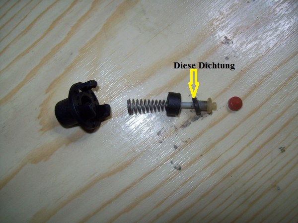

Kauf das Ventil doch einfach neu, da erübrigt sich die Frage nach der Dichtung. Ich selbst weiß nicht obs die gleiche ist.Grüße

ja, es ist die gleiche, wenn der Stössel nicht abgebrochen ist, würde ich das Teil nach der Reinigung einfach wieder zusammenbauen und schon passt`s wieder und dichtet ab.
gruß
Fl -

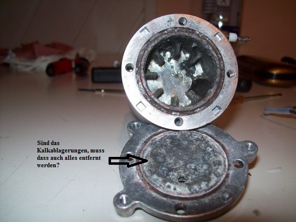

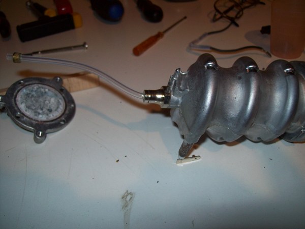

1. mit was soll/kann man die Heizpatrone bzw. den Deckel reinigen?
2.ich wollte den Legrissanschluss eigentlich nicht entfernen, da ich keine neue Dichtung
für die Legrissschraube habe?

....da ist keine Dichtung dran...........Fragen zu Defekten aller Art bitte im FORUM stellen - bitte NICHT per Mail oder PN!!!

oh jeh,
ich hab mir das Bild mal vergrössert, schmeiß die Patrone weg, -

Schon, aber sie wird in kürze aufgeben. Das im Deckel ist kein Kalk sondern Lochfraß, ein bekanntes Problem der Patronen und vermutlich neben der über alle Maße starken Kalkanfälligkeit einer der Gründe dafür, das die Dinger aus dem Programm genommen wurden, was ich selbst irgendwie schade find, ich fand die Teile immer irgendwie ulkig.
Wie dem auch sei, mit Glück ists mit einem neuen Deckel + Wartungsset getan und das Ding hält noch nen Jahr, mit Pech ists in 2 Wochen durch.
Zum Legris: Es gibt mittlerweile welche mit Dichtung, früher waren die eingeklebt.Grüße

Mowo schrieb:
Der schwarze O Ring ist das der gleiche wie der O Ring für die Druckschlauchdichtungen?

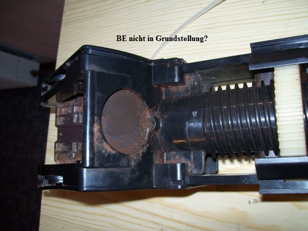

wie ist dass überhaupt beim Einsetzen der revidierten BE. Als ich sie ausgebaut hatte
war die Stellung ja so. ( siehe Bild )
Nach der Revision ist die BE ja in Grundstellung.
1. Muss der Antrieb (vor dem einsetzen/einbauen der BE ) auch in Grundstellung gefahren werden?
Mowo -
....nö.
So hindrehn, dass Du sie einbauen kannst - und gut.
Die Maschine macht beim Einschalten ne Grundstellungsfahrt.

ok Danke, bei der Surpresso ist es anders. Deswegen wollte ich mich noch mal vergewissern.
