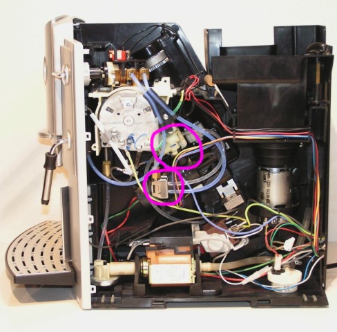

      Was auffällt: Bis zum Flowmeter ist das Wasser klar, zwischen Pumpe und Flowmeter sind deutliche Blasen. Als ob hier Luft gezogen wird. Kann das die Ursache sein?
      Jurassic
    • Alles klar !!! :thumbsup: :thumbsup:
      Die Filterpatrone wars. Kurz nach dem Einsetzen trat das Problem auf. Irgendwie hat das ....ding Luft in das System gebracht.
      Dann hat die Pumpe nicht mehr gefördert,....alles andere waren Folgeschäden.

      Chronologisch: Maschine aus - anschalten - linker Drehknopf (Anzeige an-ausschalten brennt, Maschine lässt sich links nur an-bzw.ausschalten) - rechter Drehknopf steht auf Kaffee und blinkt - nach rechts auf Wasser drehen - Anzeige leuchtet rot während kaltes Wasser ausfließt - nach 4 Sek. stoppt das Wasser, Anzeige blinkt - nach oben auf Kaffee drehen, Anzeige blinkt auch -
      nur wenn man nach links dreht und Wasser ausfließt leuchtet die Anzeige, sobald Wasser stoppt blinkt sie wieder.
      dann scheint die Steuerung keine Impulse vom Flowmeter zu bekommen.
      Flowmeter öffenen und innen reinigen, Stecker und Buchse so gut es
      geht die Kontakte reinigen. Kontrollieren ob versehentlich die Schläuche
      am Flowmeter falsch angeschlossen wurden. Vom Tank muss unten sein
      zur Pumpe oben.
    • Danke, ich denke ein Problem scheint gelöst. Der Flowmeter war zwar wundebar sauber, vielleicht hatte ich allerdings gestern den Stecker falsch aufgesteckt.
      Beim Spülen kommt wieder Wasser.
