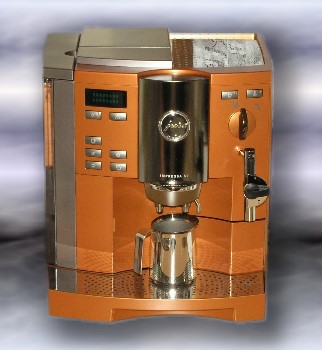

      Anbei Bilder von den zwei S9 aus meiner Sammlung
    • Dir braun/goldfarbene ist ja hübsch! Ist das ein Sondermodell, oder selbst lackiert?
      Wieso wirft eigentlich niemand die C9 in den Raum? Mit etwas Glück bekommt man die auch in dem Preisrahmen. Oder die J5, von der ich den Auslauf so schick finde...
      ja, selber lackiert :D
