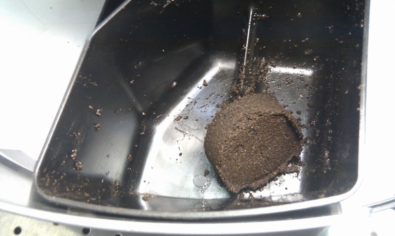

      Hallo Ihr Lieben,
      ich hoffe Ihr könnt mir weiterhelfen. Ich wurde aus einem anderen Forum hierher empfohlen.

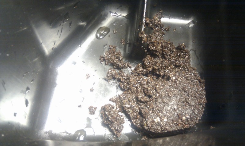

      Ich habe seit 2,5 Jahren eine Siemens TK58001. Im Laufe der zeit konnte
      ich am Trester beobachten, dass das gemahlene Kaffeepulver immer gröber
      wurde. Das hat mich so lange nicht gestört, bis der Trester anfing nass,
      matschig und bröselig zu werden so dass die Reinigung der Maschinen
      immer weniger Spaß machte. Als dann vor einer Woche der Kaffee nicht
      mehr schmeckte, weil er zu dünn war und keine Crema mehr hatte wurde es
      für mich Zeit zu Handeln.
      Was ich bislang festgestellt bzw. gemacht habe:
      - Andere Kaffeebohnen ausprobiert
      -> keine Veränderung!
      - Mahlgrad auf ganz fein gestellt
      - Mahlgrad auf ganz grob gestellt
      - Dichtungssatz an der Brühgruppe erneuert
      - Maschine komplett zerlegt, gereinigt (keine Auffälligkeiten)
      - mit einem Löffel Kaffeepulver
      - mit zwei Löffeln Kaffeepulver

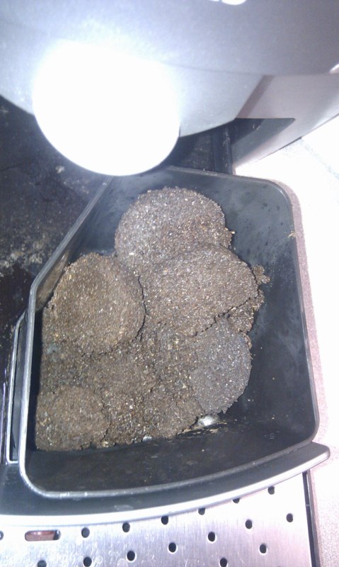

      -> Trester in Pad-Form!

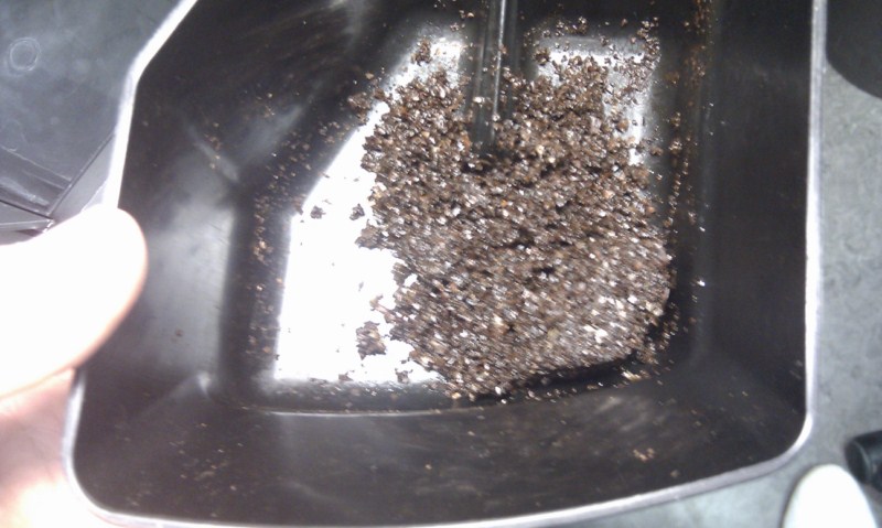

      - Mahlwerk zerlegt 5 Raster feiner gestellt
      -> Trester nun wieder fein, aber noch nass und unförmig!
      - Kaffeebezug auf 3.Stufe (Stark)
      -> Trester nun wieder in Pad-Form, nur noch ein wenig zu feucht, aber OK!
      - Kaffeebezug auf 1.Stufe (Schwach)
      -> Terster wieder nass und matschig
      - Mahlkegel und Mahlring erneuert und Mahlwerk neu eingestellt
      -> Das selbe Verhalten wie oben beschrienen!
      Meine Vermutung ist das die Pulvermenge nicht ausreichend ist, um gescheite Tresterpads herzustellen. Wenn ich den Mahlgrad fein stelle bekomme ich beim "starken" Kaffeebezug fast ein gutes Pad hin. Wenn ich auf "mild" stelle kommt nur matsch. Stelle ich den Mahlgrad gröber, stimmt vermulich die Menge, ist aber so grob das alles bröselt und der Kaffee zu dünn schmeckt. Können sich die Mahlzeiten über die Jahre verküzt haben!? Hab folgendes gemessen:
      1 Bohnen (mild) = 4,8 Sekunden
      2 Bohnen (mittel) = 6,7 Sekunden
      3 Bohnen (stark) = 7,9 Sekunden
      Ich hoffe ich konnte mein Problem verständlich erklären und Ihr könnt mir weiterhelfen!?

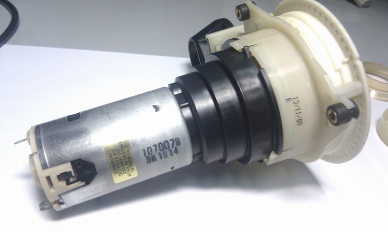

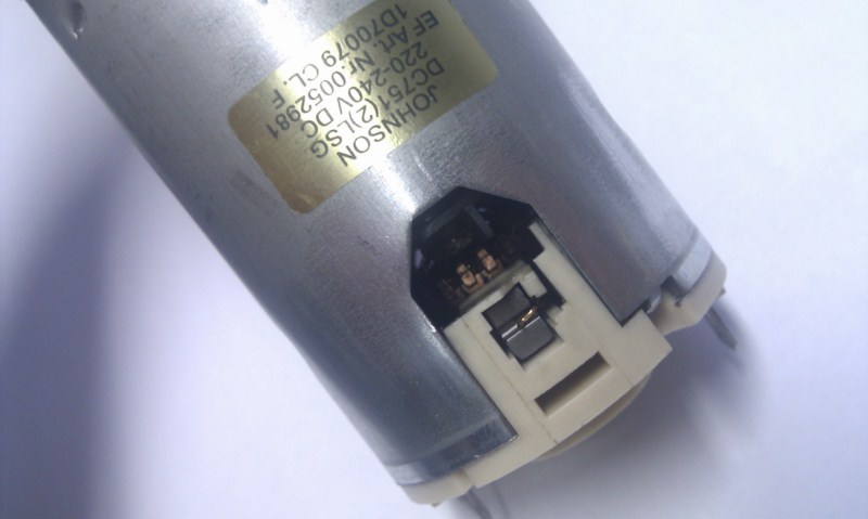

      zunächst muss einmal sichergestellt sein, dass das Mahlwerk in Ordnung ist.
      Was für einen Mahlwerksmotor hat denn Deine Maschine? Wenn es ein Johnson
      wäre, könnte das schon die Ursache sein - wobei die wirklich schlechte Serie
      war Bausjahr bis 2007 ab 2008 wurde es schon besser.
      Wenn Du das nicht identifizieren kannst, dann mache ein Foto der Ankerplatte
      des Motors und stelle es hier ein.

      Ob das Mahlwerk in Ordnung ist!? Also die Maschine ist etwa 2,5 Jahre alt und verhältnismaßig wenig benutz - das mal am Rande erwähnt.
      Ich habe mal ein Paar Fotos vom Mahlwerk hochgeladen. Die Kohlen sehen soweit noch gut aus, es macht einen sauberen und wenig verschlissenen eindruck, es dreht sich ohne Merkwürdige Geräusche.
      Es könnte sich natürlich die Drehzahl minimiert haben und somit die Fördermenge, aber wie finde ich das raus!? Einfach mal Tauschen ohne zu verstehen warum fand ich doof.

      der Trester sieht echt nicht toll aus. Du hast zwar eine Mühle mit Johnsonmotor, aber eine
      der neuen Generation. Die sollte keine Probleme mehr machen. Und wenn würde man schon
      ein gewisses Leiern hören können.

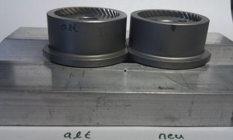

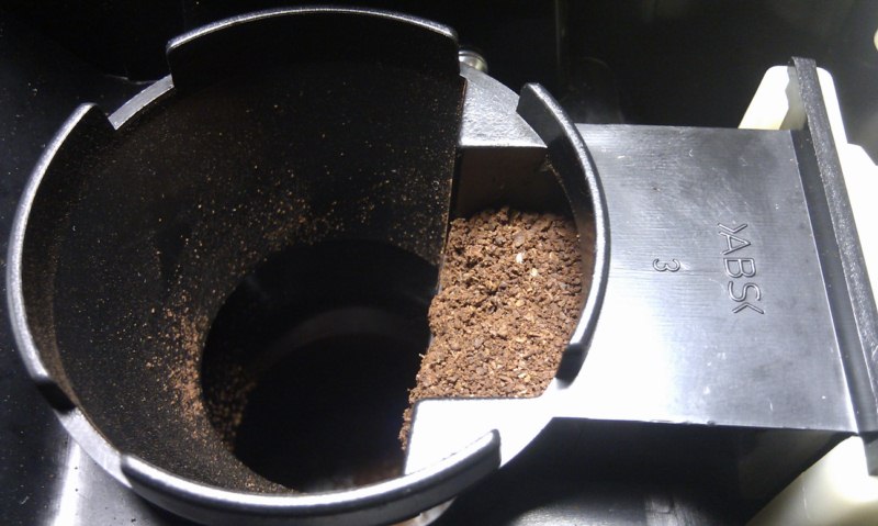

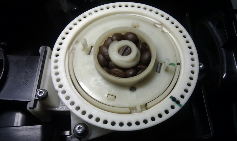

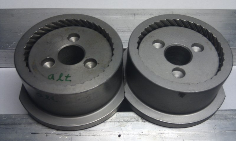

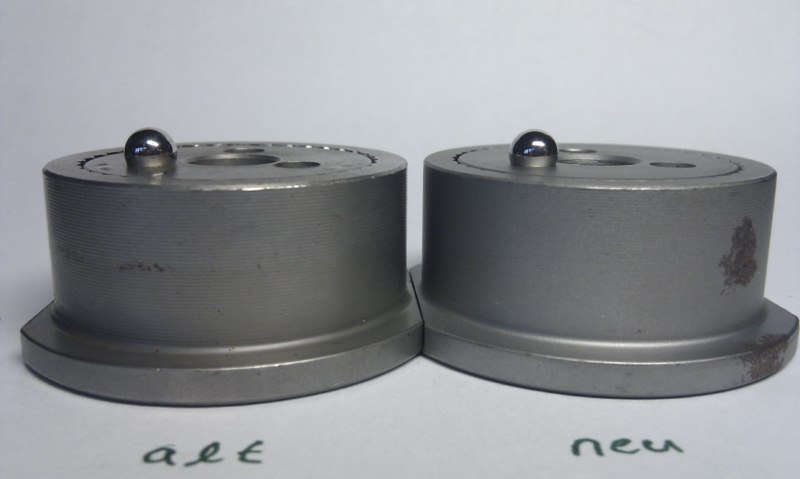

    • Moin Moin,
      danke schon- oder nochmal für Eure Mithilfe!
      Hab soeben das MW wieder zerlegt und Bilder gemacht. Es war korrekt zusammengebaut.
      Ich konnte leider keinen signifikanten Größen oder Höhenunterschiede zwischen den alten und neuen Steinen feststellen.
      Der einzige kleine Unterschied der mir aufgefallen ist die Entgratung des Schliffs.
      Vielleicht könnt Ihr ja was entdecken...
      Meister Eder
      PS: Die ersten beiden Bilder zeigen noch einmal die letzte Einstellung des MW und dessen Mahlguts (in dieser Einstellung war (verständlicherweise) zu wenig Pulver beimschwachen Eintassenbezug)...
      wie Du schon festgestellt hast, war das auch deutlich zu fein. Vielleicht sollte
      man mit den neuen Mahlsteinen 1 bis 2 Raster feiner stellen, aber nicht 6. Ich
      verwende auch diese neuen Mahlsteine und die in der Anleitung genannten 3
      Raster habe ich bislang erst einmal einstellenmüssen. 4 waren noch nie nötig.
      meistens wie gesagt 2 und ein paar mal auch nur einer.

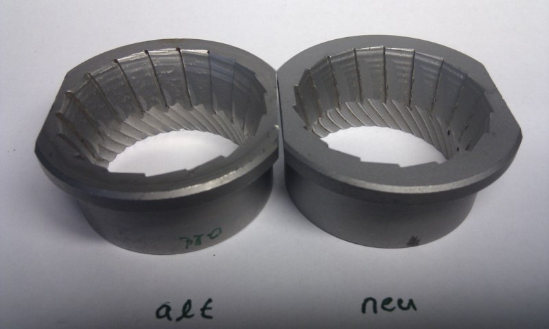

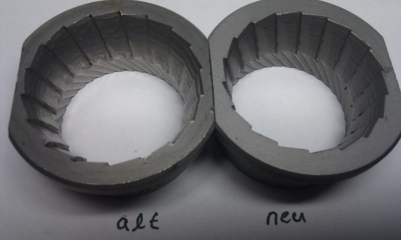

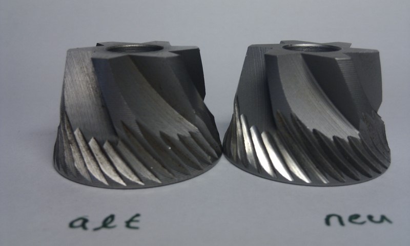

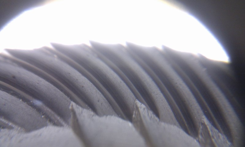

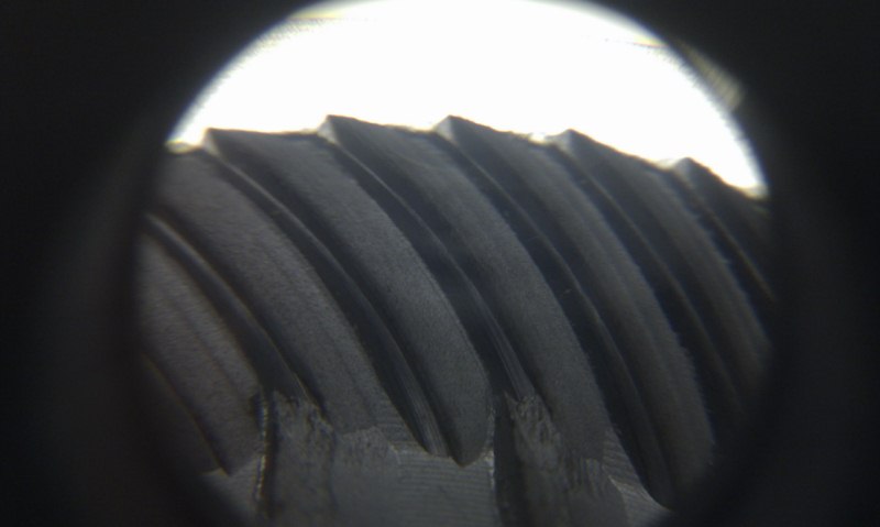

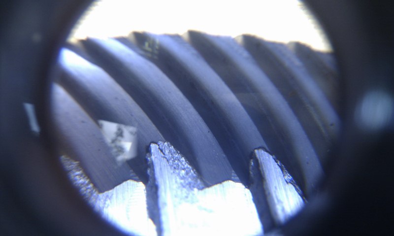

    • Hallo an Alle,
      ich habe eventuell eine Entdeckung gemacht und wollte mal Eure Meinung dazu hören.
      Hab mir die alten und neuen Mahlsteine mal unter dem Mikroskop angeschaut und Euch Bilder gemacht.
      Alte Mahlsteine mit glatten, scharfen und sauberen
      Kanten/Zähnen:
      Neue Mahlsteine mit merkwürdigen Zähnen, fast nutenähnlichen
      Riefen statt scharfer Kanten
      Vielleicht könnt Ihr etwas dazu sagen, oder habt die Möglichkeit mal an einem neuen Satz nachzuschauen wie es bei Euch aussieht...
      Danke und Gruß
