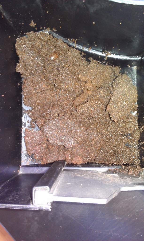

      nachdem ich letzten Monat bereits den Thermoblock und Magnetschalter an meiner Jura S55 getauscht habe, ist mir aufgefallen, dass eventuell auch das Mahlwerk verschlissen ist.
      Zum einen schmeckt gemahlener Kaffee aus der Jura deutlich besser und kräftiger und zum Anderen sehen die Tabs schön fest aus und nicht wie dass was durch das Mahlwerk zustande gebracht wird.
      Ich habe mal ein Bild davon angehängt. Würde ein Mahlwerktausch hier helfen? Ich habe gehört man soll beim Mahlwerk zwecks Einstellung lieber das gesamte Mahlwerk tauschen? Im Netz gäbe es ein Mahlwerk mit Domel- und eines mit Johnsonmotor? Welche davon wäre zu empfehlen?
      Oder hat dieses andere Gründe?

      so wie der Trester aussieht sind die Mahlsteine abgenutzt. Es kommt darauf an was Du für ein Mahlwerk hast. Ist es ein Johnson, dann wirf es raus und bestell das Domel-Mahlwerk mit neuen Steinen. Dieses ist vorjustiert und muß nach dem Einbau evtl. etwas nachgestellt werden. Solltest Du allerdings schon ein Domel-MW haben, dann würde es reichen die Mahlsteine auszutauschen. Persönlich rate ich von Johnson-MW ab.

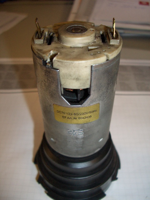

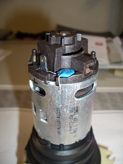

      So gestern Abend habe ich mir die Jura s55 nochmal vorgenommen und geschaut welches Mahlwerk verbaut ist. Da rauskam dass ich ein Domel Mahlwerk habe, habe ich mich dazu entschlossen die Kegel zu tauschen. Habe nur ein wenig Angst davor, dass ich es eventuell nacher bei der Mahlwerksjustierung zu fein stelle und die Steine aneinanderreiben und direkt wieder verschleissen oder ist das nicht möglich?
      Bei der Gelegenheit habe ich gestern direkt mal den Mahlgrad um 5-6 Raster feiner gestellt. Jetzt habe ich wieder feiner gemahlenen Kaffee und Tabs. Allerdings kommt uach bei höchster Bohnenmenge nur nen dünner Tab raus. Naja besser als vorher isses dennoch. Wenn ich jetzt allerdings auf fein stelle hört sich das relativ hoch an beim Mahlen. Schleifen da etwa die alten Mahlsteine schon aneinander oder kann das nicht passieren?
