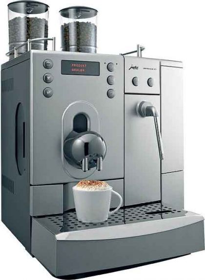

    • ...Aufgrund der vielen Anfragen, die ich mittlerweile per Mail bekommen habe, hier mal eine Aufstellung für ein "MUST DO" bzw. eine kleine "Einkaufsliste" für eine kleine Grundrevision:
      ...ein (Premium-)Dichtsatz für alle in Frage kommenden & zu wechselnden Dichtungen inkl. Brühgruppe (ALLE Dichtungen in der Maschine werden getauscht!!!)... inkl. Ovalkopfbit!!!:
      komtra.de/de/Jura-Ersatzteile/…er-Kaffeevollautomat.html
      29,95
      ...2x Mahlwerkssatz:
      komtra.de/de/AEG-Ersatzteile/C…3-Mahlkegel-Mahlring.html
      49,90
      2x Pumpe (CP4 für Wasser, CP3 für Dampf):
      komtra.de/de/Jura-Ersatzteile/…nvensys-CP4-230V/70W.html
      24,95
      komtra.de/de/Jura-Ersatzteile/…nvensys-CP3-230V/65W.html
      19,94
      ...vielleicht gleich zwei neue Membranregler.....
      komtra.de/de/AEG-Ersatzteile/C…egler-fuer-die-Pumpe.html
      25,80
      Halter für Drainageventilmagneten (der wird schnell brüchig durch den direkt danebenliegenden Dampfboiler!!!)
      komtra.de/de/Jura-Ersatzteile/…-fuer-Drainageventil.html
      2,90
      ....dazu je nen Meter Silikonschlauch 3x1,5 und 5x2mm für Cappu und Pumpenzuläufe.....
      komtra.de/de/Jura-Ersatzteile/…-3.0x1.5mm-meterware.html
      und
      komtra.de/de/Jura-Ersatzteile/…-5.0x2.0mm-meterware.html
      a' 4,95....
      ...macht gesamt ca. 150,00 für ein MINIMUM an Revision.
      Damit bekommt man in der Regel jede Maschine, die vorher wenigstens "halbwegs funktioniert hat", wieder auf Stand - das gildet im speziellen für die ebay-Ruinen, die als "regelmässig gewartet und voll funktionsfähig" angeboten werden.
      Abhängig von der Gesamtlaufleistung der betreffenden Maschine (meist um 20-30k Bezüge) sollte man als Miniminiminimum zumindest die Mahlsteine wexeln - der geschmackliche Unterschied des Kaffees vorher/nachher ist ein wesentlicher.
      Das Baujahr der Maschine findet man aufm Brühgruppenabdeckblech - hier lohnt mal ein Abgleich mit dem Herstellungsdatum der Pumpen (steht drauf!!!)......wenn Maschine UND Pumpen das gleiche Produktionsjahr aufweisen, sollte man die Pumpen tauschen.
      Sind die Pumpen wesentlilch jünger, gabs schomma Service - dann KÖNNTE man sie ersma drinlassen.
      Standard waren eine grüne und eine braune Pumpe - sind schon HELLgrüne oder blaue drin: Drinlassen.
      Findet man gar ne ROTE, wurde schonmal böse getrixt - die gehört da nicht rein & kein Techniker würde die verwenden.
      :rolleyes:
      Dazu ein langes Wochenende - und danach flutschts wieder.

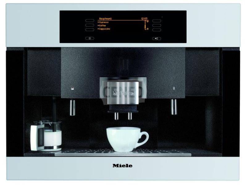

    • ....bin fremdgegangen...... ;(
      Miele CVA 4080......... BSH-Technik........ Tatschskriin....
      :rolleyes:
      ...war uuuunwiderstehlich günstich......
      :D
